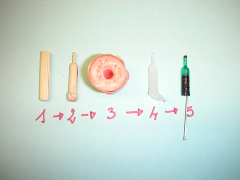

ciao a tutti.
la mia mania per i dettagli mi ha portato a cercare un sistema per riprodurre bottiglie in una definizione accettabile. nel web ho trovato vari tutorial. li sto mischiando e integrando con risultati alterni. il primo di essi che voglio proporvi è quello in foto. che ne pensate?

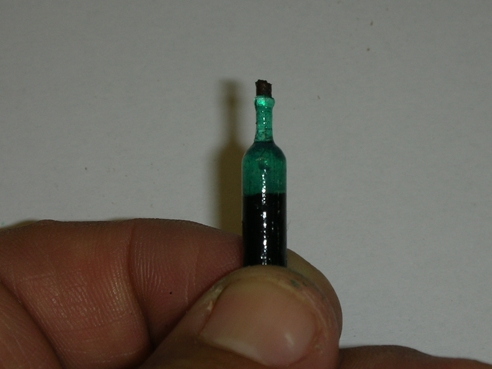

trattasi di colla a caldo trasparente, colorata a metà con del grigio, per simulare vino, e ricolorata con verde smeraldo per simulare il verde bottiglia. tappo colorato di marrone. ripassato la bottiglia con vernidas che gli ha donato una trasparenza alla parte in verde.

Prego,direi un ottimo risultato...ma in che modo prende forma la bottiglia

con il tornio, o trapano, ricavo da una spina di legno il modello di bottiglia desiderato.
mi creo lo stampo con silicone e detersivo per piatti (da YOU TUBE). facendo attenzione a lasciare un foro sopra il collo della bottiglia (per far uscire l'aria) e un altro per il fondo (da dove inserirò la colla)
con colla a caldo trasparente riempio lo stampo.
dopo pochi minuti lo estraggo
rifinisco la bottiglia, anche in altezza se voglio.
procedo alla colorazione come già descritto
