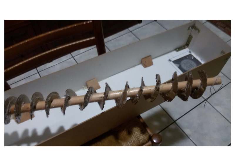

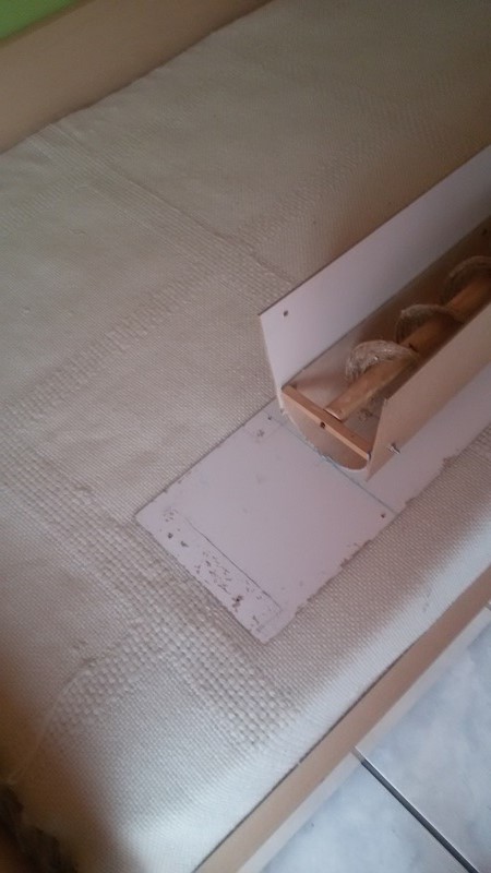

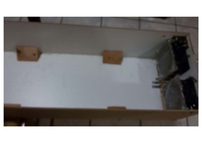

ho costruito l'effetto neve di Luca il vero inserito il 29 settembre 2010.
Mi interessava costruire solo la parte che raccoglie il polisterolo. Invece ho appreso dalla tecniche di costruzione la tramoggia a V per la caduta neve il risultato e ok, il problema e la raccolta della neve.
Allora Vi descrivo sperando di essere pratico:
ho un recipiente in masonite lungo 1,10 cm ,largo 19 cm, alto 14 cm.
All'interno del raccoglitore va inserita la vite senza fine costruita utilizzando un tondino in legno, del cartoncino per fare la (parte elicoidale) e per concludere il motoriduttore.

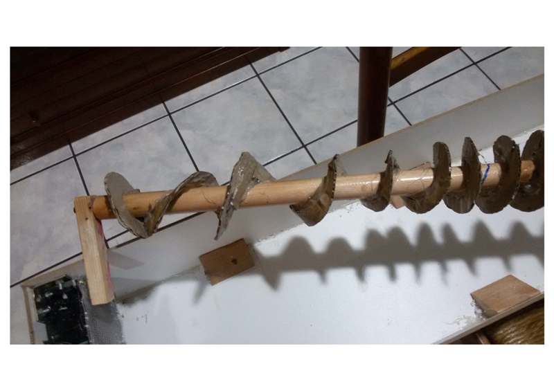

Mi sono accorto che nel girare la vite non spinge il polisterolo sul lato destro (vedi foto).
Secondo Voi dove ho sbagliato? la vite non e fatta bene con il cartoncino (vedi foto)

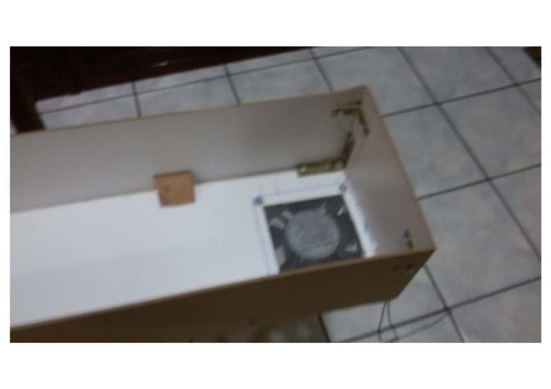

Si nota dal lato sinistro (vedi foto) 2 ventole progettate da me che aiutavano la vite a spingere il polisterolo ma non so dire. ancora.
Poi sul lato destro ce la ventola a 220 volt ascensionale,che dovrebbe far salire una volta giunta la neve nei tubi come si vede nel progetto di Luca ma questo passaggio non mi garba tanto.
che cosa posso fare a completare il progetto?
ci sono altre alternative?
inserisco le foto.
grazie

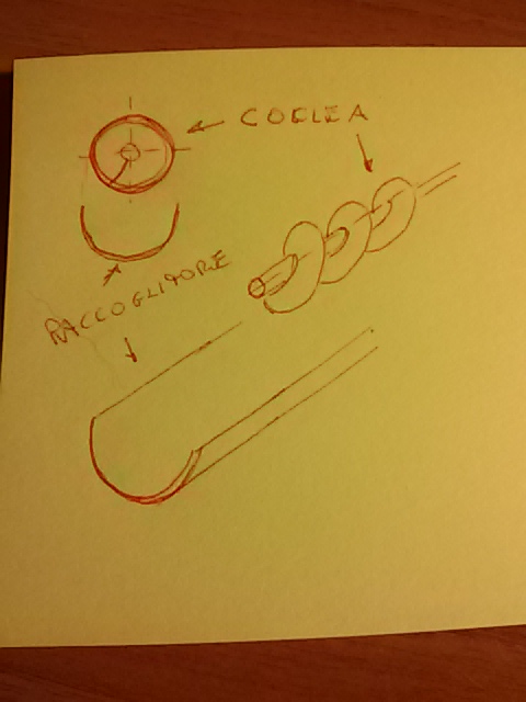

Inserito il - 21 marzo 2016 : 23:26:54  Mostra Profilo Invia a mecc74 un Messaggio Privato  Rispondi Quotando
La coclea lavora bene in un contenitore semircolare dello stesso diametro della coclea o a "V"

Ciao Francesco la coclea è quella "vite idraulica" che hai postato nella tua ultima e penultima foto.

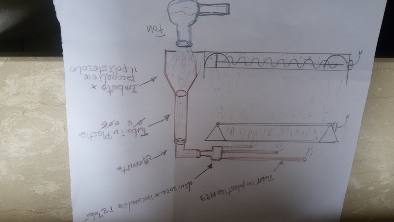

quindi devo cambiare la struttura del contenitore se ho capito? mi puoi fare se e possibile una schizzo?

Inserito il - 22 marzo 2016 : 21:26:45  Mostra Profilo Invia a romano un Messaggio Privato  Rispondi Quotando
ciao FRancesco,ho appena letto il tuo problema....
prima cosa la coclea deve avere la lama che va nello stesso senso(o verso dx o verso sx ) mentre la tua va a sx e dx nello stesso tempo e così non spingerà mai....se guardi le foto della coclea sia nella 1 ke nella 2 vedi il filo della lama che piega sia a sx ke a dx...
2) il contenitore non deve essere quadro,ma come ha detto il grande mecc a v o perlomeno la base falla + stretta rispetto all'apertura....ti auguro buon lavoro ciaoooo
Inserito il - 22 marzo 2016 : 22:44:53  Mostra Profilo Invia a mecc74 un Messaggio Privato  Rispondi Quotando
Grande occhio baffetto non mi ero accorto dei due sensi di spinta.
"l'elica" della coclea deve avere anche possibilmente tutta lo stesso diametro.
Come raccoglitore potresti usare anche una grondaia...

Inserito il - 23 marzo 2016 : 06:58:18  Mostra Profilo Invia a carbone francesco un Messaggio Privato  Rispondi Quotando
oh finalmente o qualcosa da osservare, grazie mille, mi rendo conto che ho sbagliato, a fare sia la vite senza fine e il raccoglitore.
Mi dedichero' a fare la modifica della vite senza fine e il raccoglitore come mi indicate una grondaia benissimo.
Poi in seguito rimane il problema dell'aspirazione cioe' devo far salire la neve nel contenitore che ho costruito _la tramoggia_ a V ho visto nelle tecnche di costruzione un bel effetto chi la costruita e un grande.
Grazie grazie mecc 74 dello schizzo ala prossima

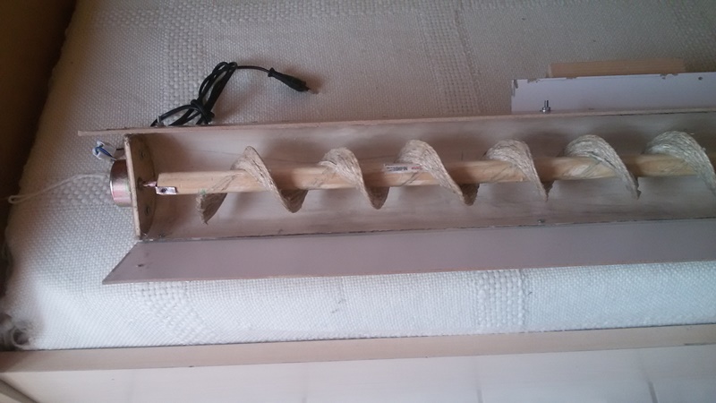

Ho ricostruito il contenitore come ha fatto lo schizzo mecc 74 gentilissimo insieme a romano e tutto a posto ho fatto le lame con lo spago e raccoglie bene vi faccio vedere cosa ho combinato vedi foto

per far salire il polistirolo,io tempo fa avevo usato un tubo in plastica del diametro di 5/6 cm e come soffiatore avevo usato un fon,l'altezza era di 70 cm circa.....non usare un aspiratore altrimenti il polistirolo va a finire tutto sul filtro dello stesso e nn si muove +

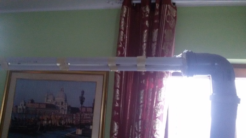

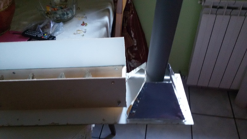

Ho costruito in imbuto che e' posto alla fine della vite senza fine (allego foto) poi mi sono procurato un tubo di plastica da 5 cm di diametro in ultimo ho costruito sul gomito da collegare al tubo che sale 3 tubicini di diverse lunghezze cosi il polistirolo salendo si sparge uniforme sulla tramoggia (allego foto).
Come soffiatore devo usare un fon ma ce' in commercio qualcuno che e potente? suggeritemi.

ciao Francesco,i fon che sono in commercio dovrebbero avere 2 velocità e credo ke sia più che valido per il tuo lavoro,,,,io usavo quello che avevo in casa e ke ora uso x asciugare la pittura dei presepi...il tubo che ho usato era tutto uguale, anche sopra per la distribuzione dove avevo fatto una scanalatura.....forse ti conviene far delle prove prima col fon che hai in casa......
