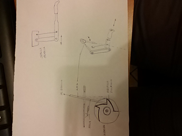

Salve amici del forum, chiedo un vostro aiuto per un movimento che devo realizzare (con il tasto cerca non ho trovato nulla da cui trarre spunto) , devo fare un movimento con il motore messo sotto o di lato alla statuina. Il movimento consiste nello spostare il braccio avanti-indietro dando un doppio colpo quando lo ritrae (tipo donna che fila con telaio) e non so come realizzarlo ,perché il motore con la sua rotazione spinge avanti e indietro il braccio (fino a qui tutto bene) ma per realizzare la seconda battuta come posso fare? Spero in un vostro aiuto .

Devi montare una camma sul motorino se guardi nei movimenti di magico le puoi vedere

Ciao, basterebbe una puleggia sagomata, io l'ho usata x simulare il cancello che sbatte con il vento.
Saluti Iginio fam. Melappioni. Lo puoi vedere in questo video http://youtu.be/pG75kkURcuA

Camma e vai tranquillo Stefano. Scuola Magico. Metterei una puleggia piu grande con i fuori centri che ti servono poi la camma fa il resto.

Non so se può funzionare.....al posto della puleggia sagomata metti degli eccentrici,semplici perni fuori centro

confermo asta e camma

E se provi a mettere nuovamente schermato ovvero un cerchio deformato e fissi con perni l asta del pezzo da muovere? In questo modo il movimento non è mai uguale e da maggiore possibilità di movimenti.....
sarà anche per l'ora ma questo metodo non l'ho proprio capito????

Magico mi hai "rubato la risposta" ,movimenti classici a camme li ho visti ma questo tipi di movimento non l'ho capito, speriamo che orazio ci spieghi più dettagliamente(magari con un disegno)cosa intende per "mettere nuovamente schermato ovvero un cerchio deformato e fissi con perni l asta del pezzo da muovere".
