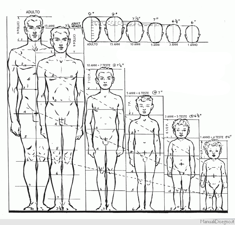

Ciao MariaAnna.Diciamo che in molti adattano teste per pastori da 30 anche per il 35 solo perchè la differenza è di pochissimo.In genere le proporzioni vengono prese dal mento-fronte della testina e moltiplicate per 8.Ti allego un esempio.Se il pastore è da 30 cm allora la testa dovrebbe misurare 3,75. Ovviamente non si riuscirà mai ad ottenere la misura esatta in millimetro però in linea questo è il metodo utilizzato maggiormente.
93,42 KB

Inserito il - 05 febbraio 2016 : 11:16:57  Mostra Profilo  Visita l'Homepage di Alex Invia a Alex un Messaggio Privato  Rispondi Quotando
Adagia la base del palmo della tua mano sul mento e vedi dove finiscono le dita sulla fronte, ti accorgerai facendolo con una testina di quanto sono effettivamente più piccole
nel 700 inoltre il pastore veniva "ingentilito" cioè non rispettava le misure standard, era leggermente più alto e gli arti superiori più lunghi e non piegati sui gomiti ma bensì curvati
http://www.o-presebbio.com/quartine/costruz.htm
Modificato da - Alex in data 05 febbraio 2016 11:20:32

una testa per pastore alto 30 cm è alta 3.75 cm mentre quella per 35 cm è 4,375 cm, circa 4,4 cm.
un braccio è 2 volte la misura della testa per cui per 30 cm è lungo 7,5 cm mentre per 35 cm è circa 8,75 , quasi 9cm ed in effetti 1.5 cm di differenza si vedono... :/
sarebbe una contraddizione , penso, vedere un pastore alto 35 cm con una testa da 30 cm e mani da 30....le mani sembrerebbero molto piccole e non allungate come nell'effetto di ingentilimento di cui parlavi.
