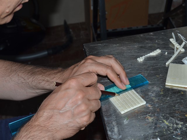

Ho usato il polistirene giallo, tagliato a 0,5 di spessore, poi con un righello ho misurato la grandezza delle tegole, in pratica ho tracciato delle linee una in verticale che serve per avere il canale, e in orizzontale per allineamento delle tegole

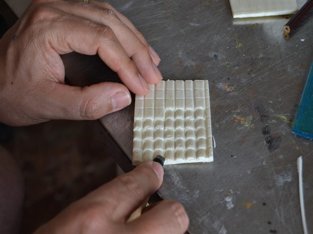

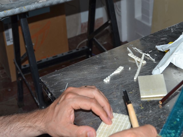

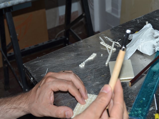

Con un cutter ho tagliato la linea verticale a forma di una v , deve rimare un piccolo solco, dopo fatto ciò per tutto il foglio di polistirene ho utilizzato una sgorbia per falegname , ci sono diverse grandezze in base a come vogliamo grande le nostre tegole
112,89 KB
112,84 KB

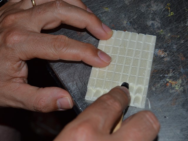

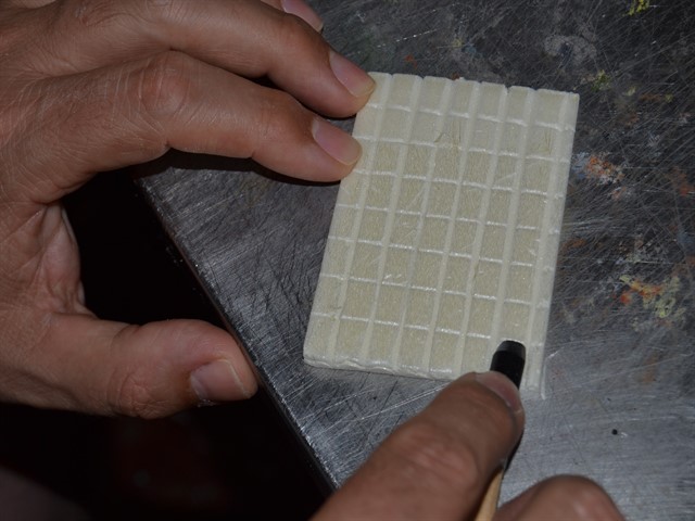

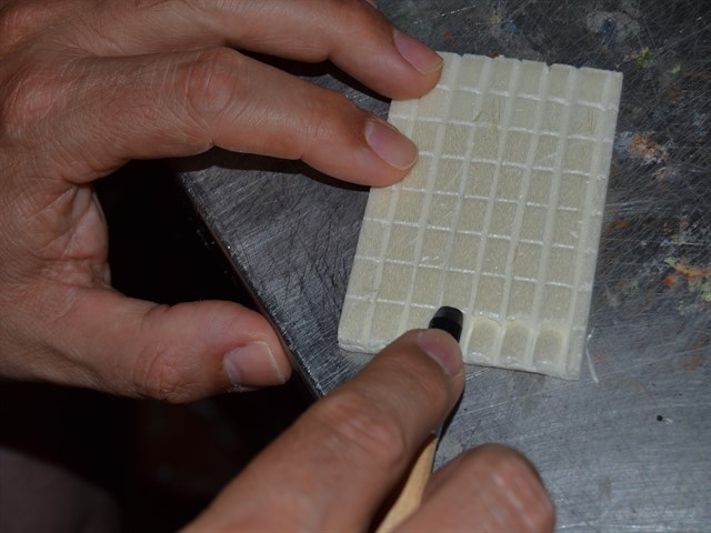

Ora in corrispondenza della linea in orizzontale quella che serve per allineare le tegole, con la sgorbia si esercita una piccola pressione in modo che sul polistirene rimane la forma della tegola, si prosegue per tutto la misura desiderata
109,17 KB
106,71 KB
110,49 KB
102,34 KB

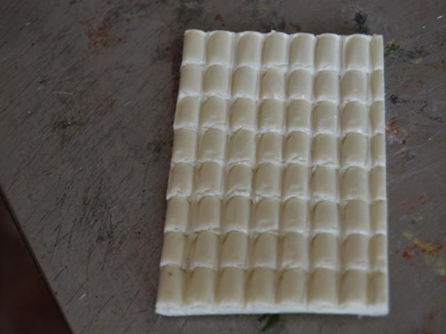

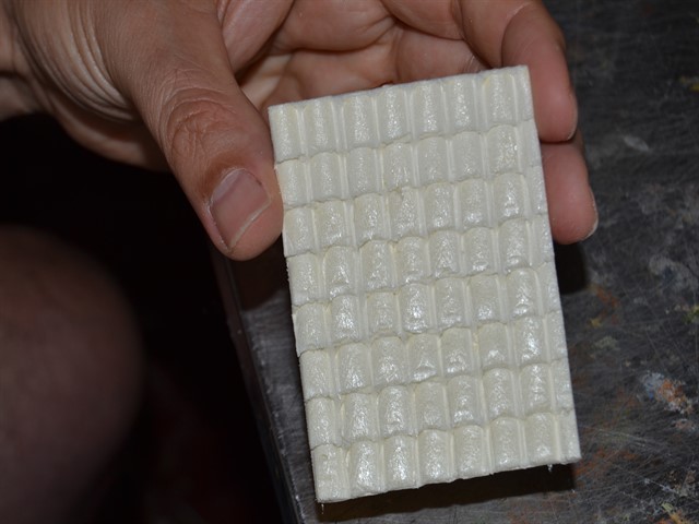

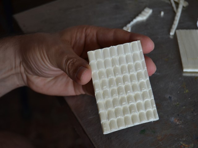

Questo dovrebbe risultare a lavoro finito
87,59 KB
100,54 KB
98,96 KB
Per la colorazione ho usato il colore acrilico terra di siena a pennello quasi asciutto.
Buon lavoro.
