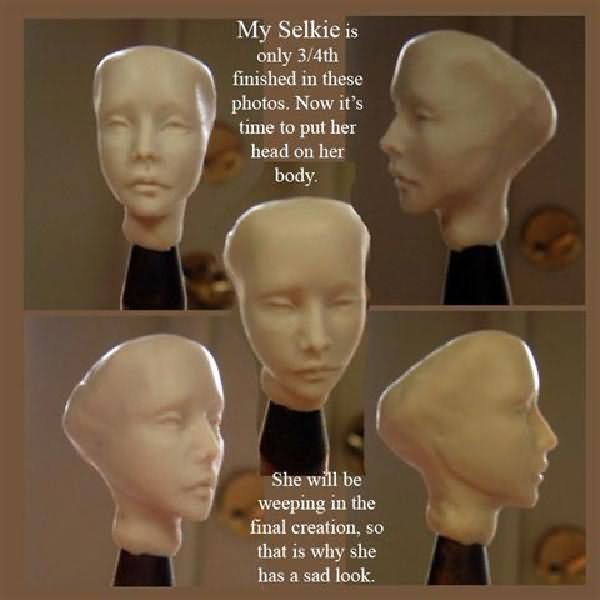

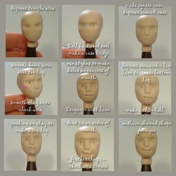

Inserito il - 22 gennaio 2008 : 18:39:45  Mostra Profilo Invia a orlando82 un Messaggio Privato  Rispondi Quotando
Per chi si vuole dilattare come stò facendo anch'io questa è una guida MOOOOLTO interessante...

ecco ora forse ho risolto il mio problema! I corpi delle statue bene o male sn facili da fare ma le facce no...
L'unica mia domanda è : "Che materiale viene usato?"

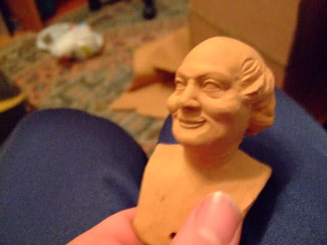

Inserito il - 22 febbraio 2008 : 09:57:29  Mostra Profilo Invia a orlando82 un Messaggio Privato  Rispondi Quotando
Alla fine ci sono riuscito....parecchie sere passate al lavoro ma ne è valsa la pena!!!Ho costruito la testa di un personaggio...

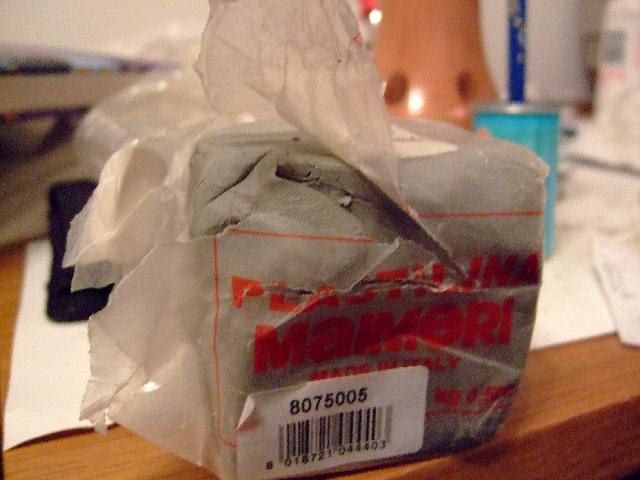

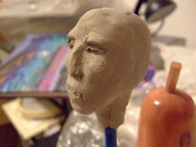

vedendo che il risultato era più che buono, mi sono messo all'opera con la plastilina
37,78 KB
Ed ho ricreato la testa da una foto di un personaggio napoletano (l'oste)...
Ma la plastilina non ha la proprietà di esiccarsi come il das o come il cernit che và in forno!!

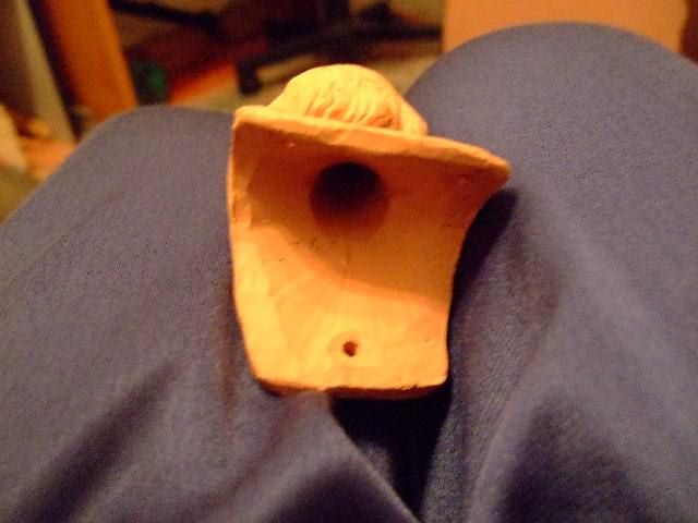

Preparato l'impasto e colato all'interno dello stampo, dopo 12 ore ecco il risultato finale
61,42 KB
43,34 KB
37,21 KB
36,63 KB
Cosa ve ne pare? non è uguale alla terracotta?
Il risultato mi ha veramente sorpreso..ed ho imparato una bella lezione: solo con tanto impegno, tante prove e tante ore di sacrificio si ottengono cose inimmaginabili!!

Inserito il - 23 febbraio 2008 : 09:01:54  Mostra Profilo Invia a orlando82 un Messaggio Privato  Rispondi Quotando
Ho preso la prima cosa che mi è capitato sotto mano...una tubetto portamine (quelli rotondi) di lunghezza 15 cm, ho preso un pezzo di legno..ho fatto un foro profondo 3/4 cm ed ho infilato il portamine...in questo modo avevo entrambi le mani libere!!!
A realizzare la testa in plastilina, sommando tutte le sere, sicuramente ho messo più di 8 ore...è tanto ,lo so, ma volevo che risultasse il più veritiero possibile...

grazie capitano, ero davvero alla ricerca di qualche passo passo davvero per principianti.
inizierò tra poco, ho comprato alcune cose ed una pasta da brico, tipo das.
devo provare a vedere le varie tecniche, io non credo di arrivare a fare facce ma mi serve un poco di manualità per farmi degli animai di misure introvabili e poi vuoi mettere se riesco a farmi da solo delle scenette che ho visto nel forum ma adattabili alle misure minuscole che ho in mente.
se riesco a farle in pasta modellabile forse proverò con la argilla, ci sono vari modi per farle cuocere da altri ma per ora sarebbe troppo impegnativo per me
non sono bravo a fotografare ma se riesco a fare qualche modello che abbia almeno le fattezze umane allora chiedo a my brother di farmi qualche foto.
bello bello, quoto pettirosso è un poco lungo ma ci sono davvero delle chicche nel forum, ora mi sto leggendo questa sezione dalla pagina 15 sono arrivato alla 9 e ci sono davvero tanti riferimenti validi anche se un poco datati.
peccato che alcuni link postati tempo fa non sono più attivi ma ce ne sono tanti ancora attivi
una cosa non ricordo se riferita alle paste tipo das esiste un modo per evitare le screpolature, olio trementina o solo acqua sulle dita?
saluti

ho fatto alcuni tentativi modificando fino a che la pasta lo ha permesso la espressione della bocca
primo tentativo di plasmare una testa
le immagini sono effettuate con la web-cam meglio non riesco a fare per mancanza di materia prima.
segue comunque
esiste qualche cosa da spennellare sopra alla testa per eliminare le righe e incrostazioni dovute alla asciugatura della pasta??
che dite lascio stare o lo coloro
usul
usul
Inserito il - 15 febbraio 2012 : 08:40:40  Mostra Profilo Invia a Cap. Harlock un Messaggio Privato  Rispondi Quotando
Lasciare stare mai! Chiaramente la tua testa (intendo quella modellata ) non è ancora perfetta. Però non è male e continuando a provare sicuramente migliorerai con il tempo. Per cui il mio consiglio è: colorala e poi ricomincia a farne un'altra e poi... fanne un'altra ancora ecc. ecc. l'importante è osservarla sempre con occhio critico e non accontentarsi mai!
Ciao e buon lavoro!
Ciao e buon lavoro!
ne ho fatta una più piccola, ho dovuto comprare una lente da testa con luce non vedevo bene, proverò ad usare della carta vetrata da carrozziere forse riesco a migliorarla prima della colorazione
grazie capitano
