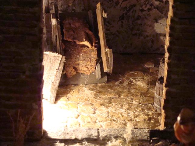

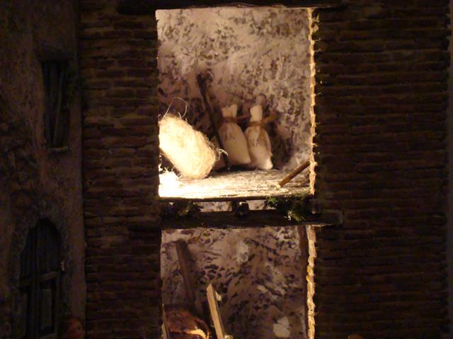

ciao ragazzi come da titolo ho un problema con l'illuminazione nn penso gravissimo ma sono in confusione. l'anno scorso ho creato un pagliaio ma per illuminarlo mi hanno consigliato della lampadine da 4w che ho collegato ad un trasformatore il risultato e stato disastroso perche praticamente la luce innanzitutto era molto abbagliante e per di piu emanava troppo calore tanto da sciogliere un po di polistirolo. il mio problema e cosa utilizzare per illuminare questo pagliaio possibilmente con un qualcosa che faccia poco calore in modo da tenere accese le luci,lo stesso problema cel'ho per una tettoia che deve ospitare la nativita ed essendo in polistirolo nn vorrei incendiare il tutto visto che il presepe lo dovrei portare in mostra datemi una mano ora posto le foto del pagliaio in questione in caso vi posto pure la foto della tettoia se puo essere di aiuto grazie mille anticipatamente
 61,84 KB
 70,43 KB
nelle foto le luci della stanza erano accese e la foto e andata in sovraesposizione per la troppa luce saluti a presto
