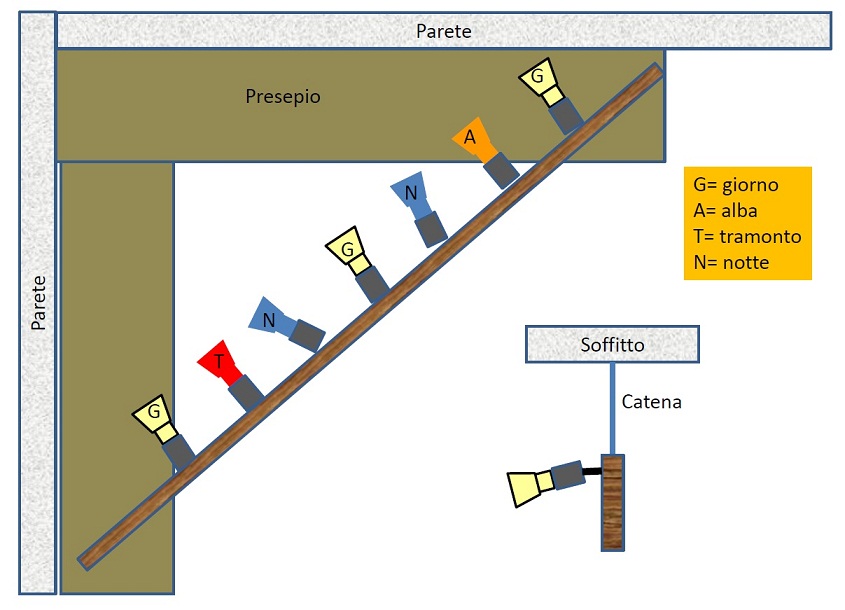

Intanto ti suggerisco di mettere una foto del tuo presepe, anche se in lavorazione, perchè dare consigli "al buoi" è un poì difficile... Per quello che ho in casa ho messo un listello sopra il presepe come "quinta" per coprire le le lampade giorno e notte che illumina diffusamente il prespepio, mentre alba/ tramonto dietro le case che illuminano il fondale. Però la soluzione ottimale dipende da come sei messo tu come spazi e tipo di presepio... |

Salve, se non ho compreso male, una volta chiuso a semicerchio, devo obbligatoriamente predisporre un boccascena :(,se è proprio così così, la cosa mi blocca e non poco per il semplice motivo che verrebbe troppo grande in casa. Cerco una soluzione +/- decente e fattibile in modo da poter posizionare le luci sopra e le fibre ottiche al cielo. Help...., sono andato a vedere un presepe in chiesa in fase di realizzazione e quella tecnica è spropositata in casa. Cosa mi consigliate :(
Città: Torino
890 Messaggi |
Inserito il - 04 dicembre 2015 : 13:15:17
Nel presepe ad angolo, come quello del disegno, si può fare senza boccascena, Se il presepe è chiuso su entrambi i lati devi per forza finire l'esterno in qualche modo: il boccascena è abbastanza necessario, ma può essere anche solo una cornice, dipende se devi "chiudere" o no l'apertura, ad esempio se ci sono parti che non devono essere viste |
