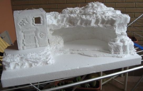

Ecco le foto prese da internet di come vorrei che venga la grotta...

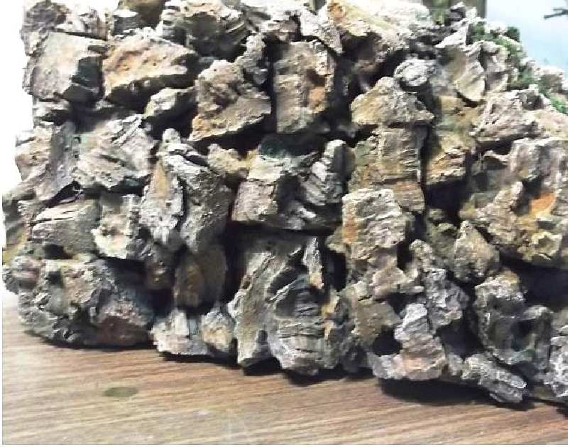

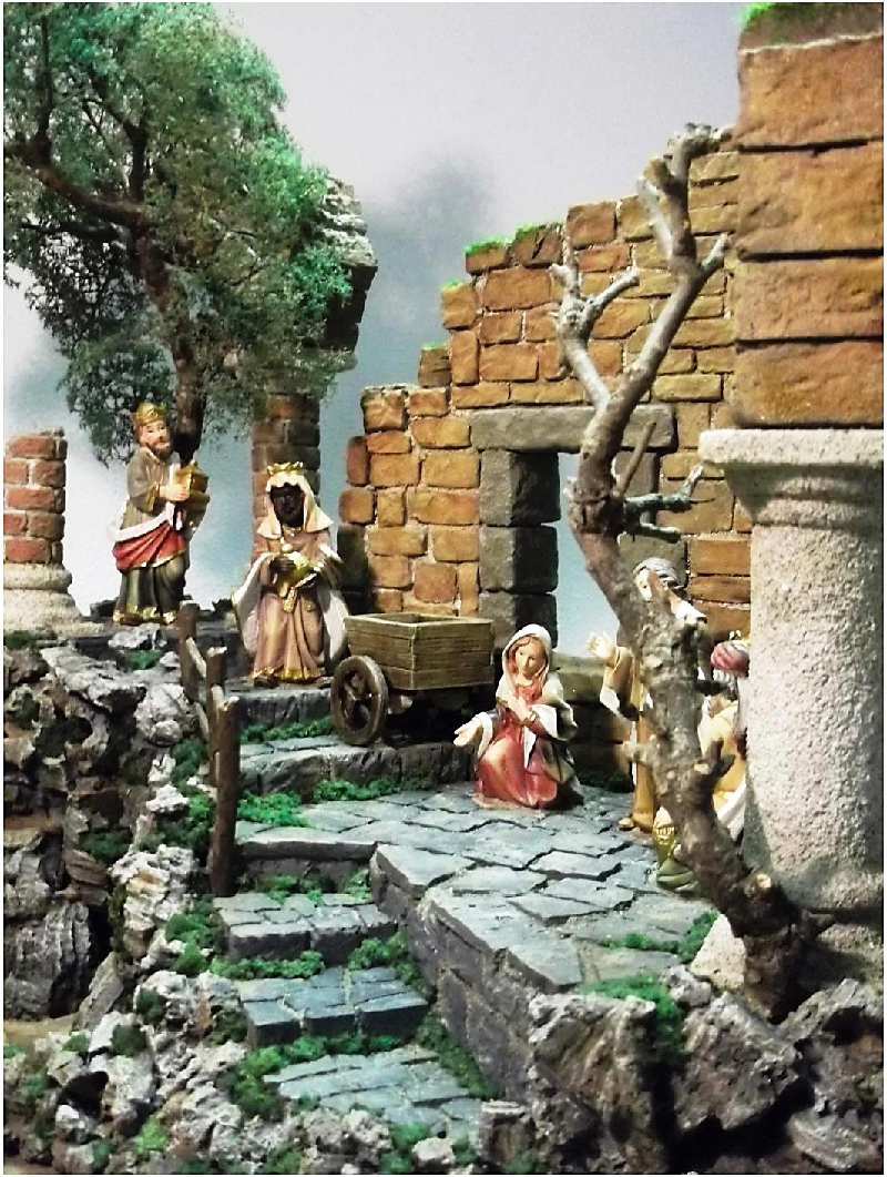

Vediamo se riesco a soddisfare la tua richiesta. Partiamo dalla grotta. Innanzittutto è bene che la grotta sia rocciosa anche all'interno (ovviamente). Caschi bene perchè anch'io sto facendo qualcosa di simile e mi arrangio come posso (non essendo un professionista).
Io al posto tuo ho usato la corteccia ma il concetto, rispetto alla colorazione che ti sto descrivendo, non cambia. Spero che gli esperti non me ne vogliano. La colorazione è abbastanza soggettiva ed è la cosa più difficile da fare. Si impara con l'esperienza.
Necessario: cementite, tempera nera, tempera giallo ocra scuro, tempera tortora, tempera bianca, pennello punta rotonda (dimensioni a piacere no enorme ovv.te) , pennello punta piatta (indicativamente larghezza da 1 a 1,5 cm dipende anche dalle dimensioni del lavoro e quindi dalle dimensioni delle rocce da colorare). Ti darò i dettagli dei colori con foto.
1 - Posiziono al meglio le rocce per ottenere l'effetto voluto. 2 - Unisco in un recipiente cemenetite e colore nero (tempera OK) fino ad ottenere un colore grigio abastanza scuro ma non troppo. 3 - A parte mi preparo un po' di tempera nera per annerire un po' di più le insenature tra le rocce (in modo da ottenere meglio l'effeto tridimensionale finale). 4 - Dipingo di grigio scuro tutto e insisto col nero nelle insenature (se si esagera col nero lo correggo col grigio). Una nebulizzata di acqua può aiutare ad amalgamare bene e a attenuare eventuali distacchi bruschi tra le varie tonalità di grigio. 5 - Lascio asciugare bene. 6 - Con tempera ocra scuro e pennello asciutto a punta piatta passao prima sugli apici esterni delle rocce (sfiorandoli con la punta piatta del pennello) e scarico gradualmente il colore (giallo ocra scuro) verso le parti interne delle rocce (partire sempre con pochissimo colore sul pennello se non si ha dimestichezza) Se il lavoro viene bene l'ocra scuro non coprira interamente il grigio ma lo lascierà intravedere. Lasciare asciugare. 7 - Con la tempera colore tortora (via di mezzo tra un marroncino chiaro e un grigio chiaro) e pennello asciuttissimo procedo come al punto sei sempre scaricando il colore prima sugli apici delle rocce e gradualmente verso l'interno delle rocce fino ad ottenre l'effetto voluto. 8 - Come lo step 7 ma col bianco (pennello rigorosamente asciutto). 9 - Se la colorazione ti sembra troppo "monotona", alcuni punti (non gli apici delle rocce) li puoi accentuare con l'ocra e con tempera verde (verde a tuo piacere) sempre con moderazione.
Pressapoco il rusaltato parziale è quello mostrato nella prima foto sotto. Qui tra le rocce avrei dovuto mettere un po' di stucco per riempire, ma preferisco lasciare così e rifinire inserendo delle spugnette con diverse tonalità di verde fatte da me per simulare la vegetazione tra le rocce.
Spero di esserti stato di aiuto. Ciao e buon lavoro.

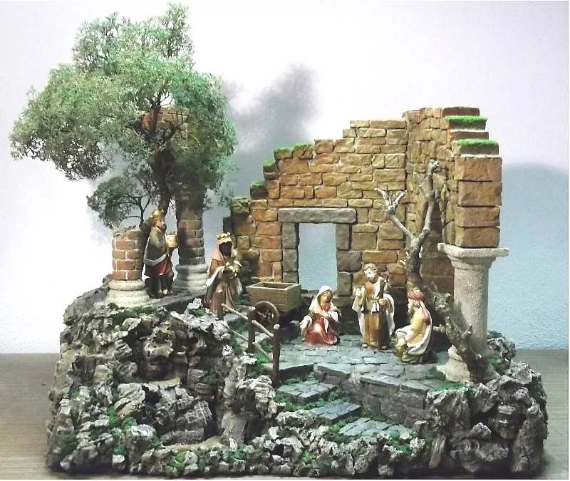

Inserisco un'altra foto che mostra il verde tra le rocce. Ciao

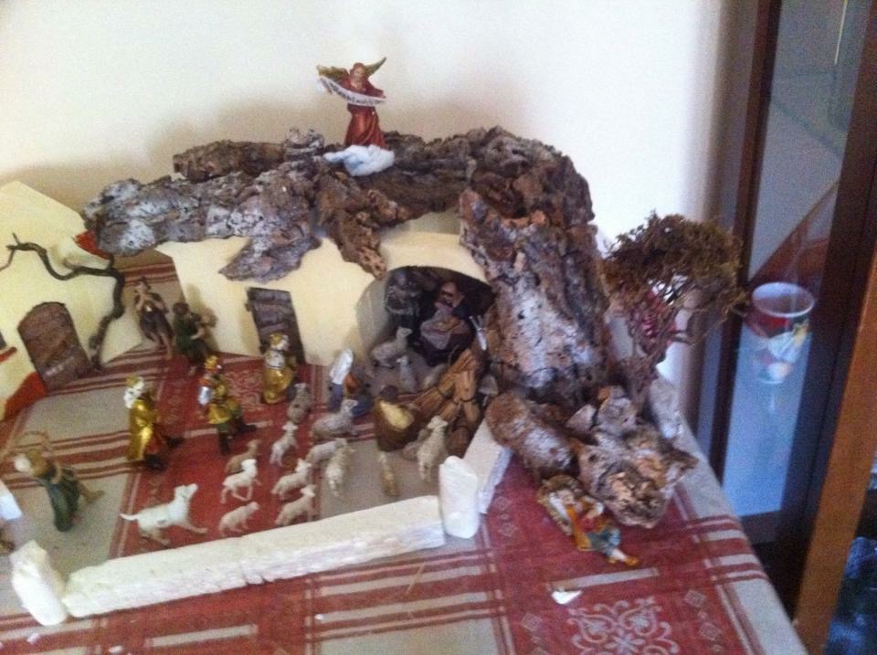

Ecco una foto di come st venendo il lavoro e diciamo che sono abbastanza soddisfatto...Vorrei un consiglio:dovrei alzare un po' la parte con la porta oppure va bene così?Non fate caso alla statuetta:era per fare una prova...

Stai facendo un buon lavoro, anche se mi è ancora oscuro il disegno finale del tuo lavoro. Cosa intendi per la parte con la porta? Se intendi il sughero che simula le rocce sopra la porta, potrebbe andare bene così, dipende qual'è il disegno finale (che hai in mente). Anche se non stai usanado la prospettiva (ma magari sì, correggimi se sbaglio) cerca sempre di fare in modo che le mura non si sviluppino solo orizzontamenlte. Crea delle rientranze. Ciao e buon lavoro |

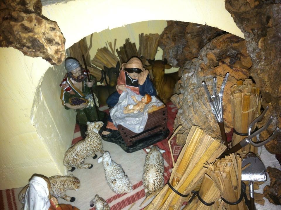

Salve...Metto una foto di come procede il lavoro...
 166,94 KB
Si accettano consigli,ma anche critiche...Anche le critiche a volte sono costruttive.. Scusate la scarsa qualità della foto...

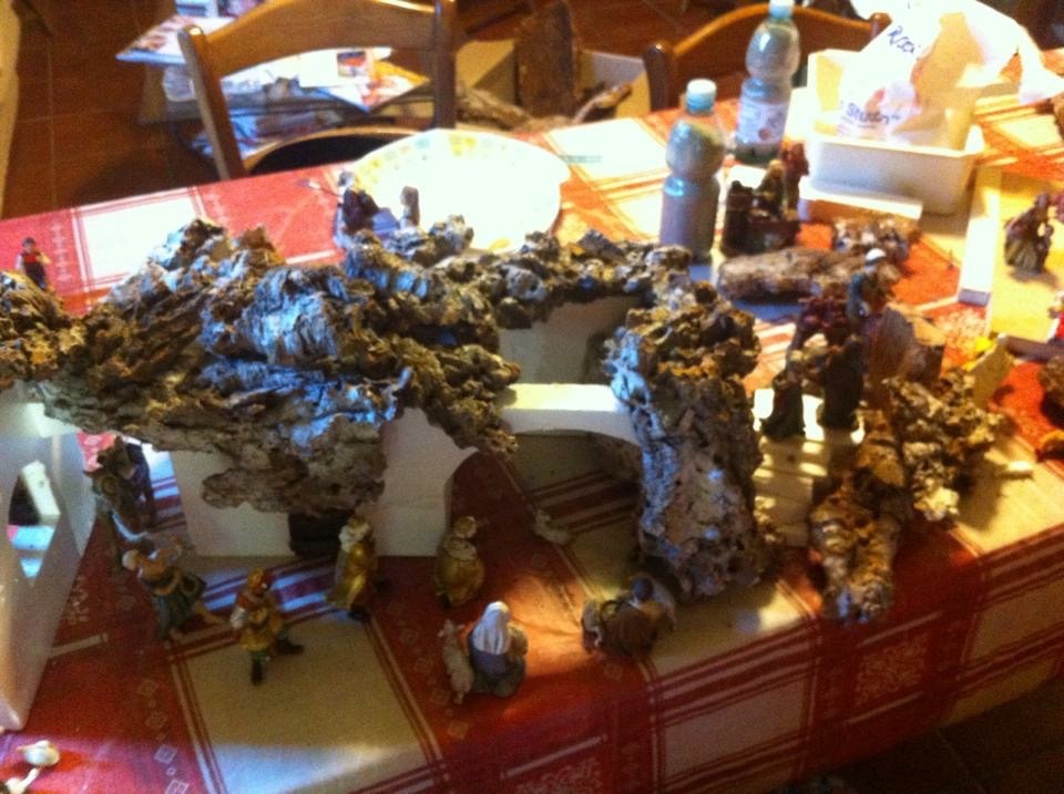

Salve...Scusate per la lunga assenza,ma ero occupato con la costruzione del Presepe...Metto qualche foto
 167,24 KB
 193 KB Questa è la parte della Grotta/Capanna,vorrei solo sapere se vi piace... Naturalmente il Muretto che fa da "Recinzione'' è da colorare e i pezzi di sughero sono da fissare,ma per ora che ne dite? |

Dai che viene bene. Continua con fiducia. Ho visto che hai montato le porte, peccato che non si vedono bene nella foto. Anche la disposizione della vegetazione va bene. Monta il tutto sulla base se è pronta così si apprezz bene il tutto. Ciao e buon lavoro |
