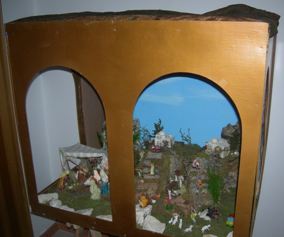

Foto dell'insieme, in fase di realizzazione:
65,54 KB

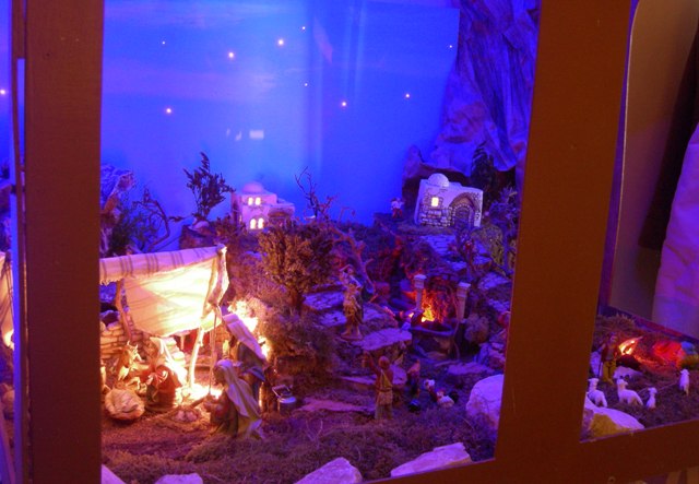

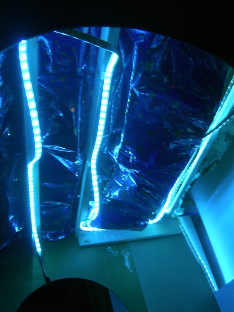

I LED RGB, striscia da 5m, posti sotto il tetto, tenuti da listelli in legno:
75,23 KB

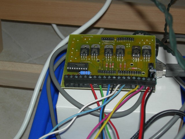

La centralina appoggiata in un ripiano sotto:
81,04 KB

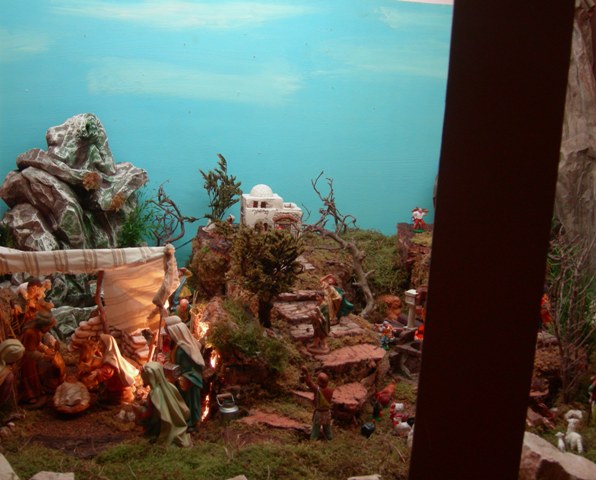

Vista giorno:
77,39 KB

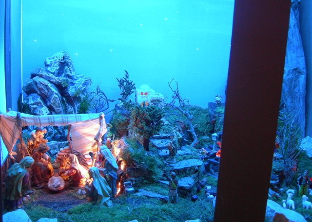

Vista Notte:
72,54 KB

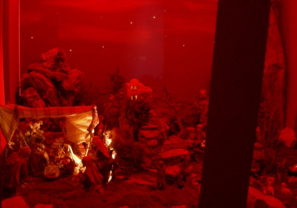

Vista Alba:
79,78 KB

famolo68
14 Messaggi
Inserito il - 21 agosto 2015 : 21:49:27  Mostra Profilo Invia a famolo68 un Messaggio Privato  Rispondi Quotando
grazie mille Skyrunner65
e complimenti davvero suggestivo il tuo presepe...
ho però da ignorante in materia delle domande
alle quali se vuoi puoi ripsondermi(faresti un'opera di bene...)
utilizzi una striscia di led per ogni fase del giorno?
le fissi tutto intorno dietro al cielo/fondale?(dalla foto vedo quelle blu)
di che colore sono queste strisce(blu immagino sia il giorno)
ps non ridete sono a -------- di 0!!!!

Si tratta di una striscia di led RGB, che può quindi riprodurre tutti i colori, la foto ha colto il momento della luce bianca, che si ottiene accendendo contemporaneamente il rosso, il verde ed il blu.
Sono disposti a serpentina sopra, fissati su angolari di legno, tipo paraspigoli, in modo da proiettare la luce sullo scenario e non sullo spettatore. Poi ci sono le stelle, realizzate con le fibre ottiche e le luci delle case, controllate dalla stessa centralina. Inoltre ho aggiunto dei fuochi realizzati con microcontrollore pic 12F675.
Una striscia di led in basso sullo sfondo potrebbe essere utile per esaltare il cielo durante la notte (luce blu) oppure il tramonto (luce rossa).
Mi piace molto creare sempre nuovi effetti elettronici per il presepe, ma non sono bravo nella parte artistica! Gran parte dello scenario di base è stato realizzato da Italiapresepi.
