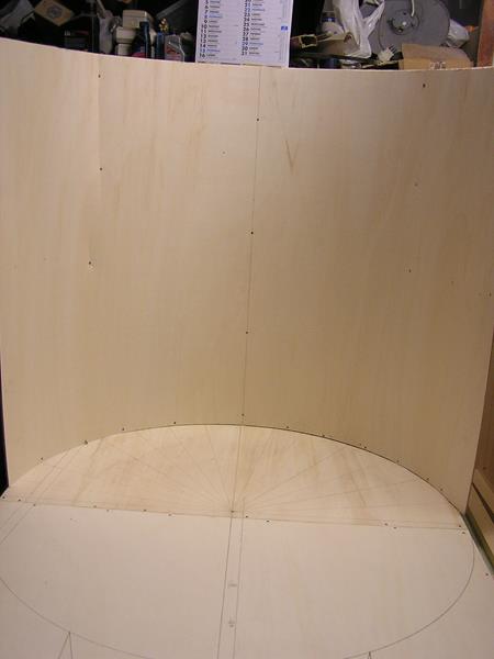

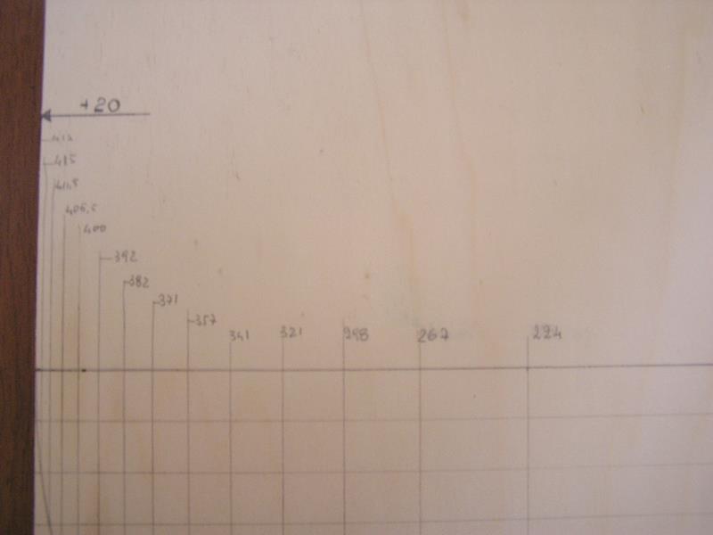

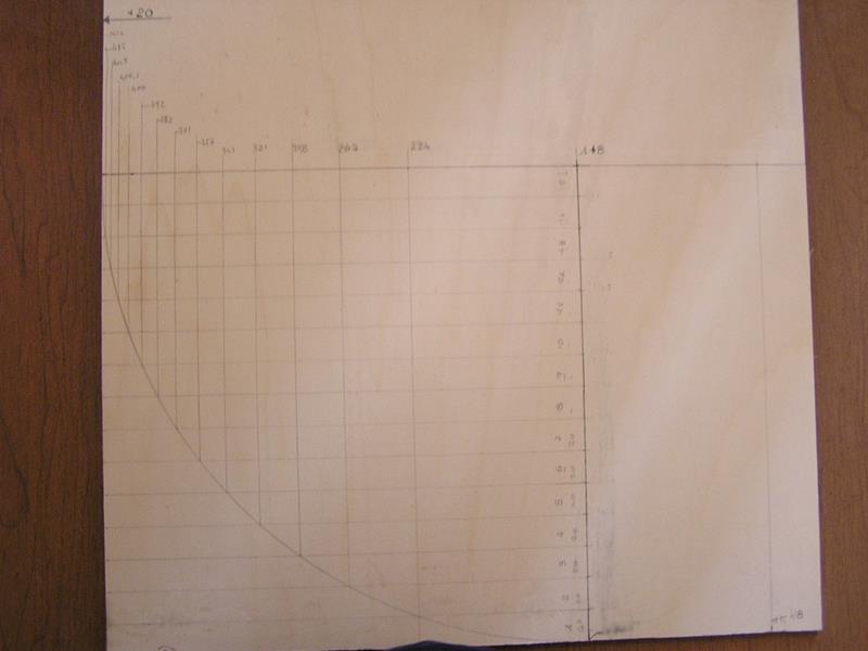

Ciao Forum. In occasione della costruzione dell'ottavo diorama storico Palestinese (La Deposizione), la parte superiore č stata vista solo ed esclusivamente dai visitatori della mostra e non dal forum, non avendo postato altre foto della costruzione. Mi č stato fatto presente che avrei dovuto postare le foto, almeno quelle della costruzione della cupola, per metterle a disposizione di tutto il forum. Bene, di seguito alcune foto fate nel momento della costruzione di questa cupola che sovrasta la scena madre della "Deposizione di Cristo dalla Croce". Ho disegnato su un pezzo di compensato la sezione - in scala 1:1 - della cupola: a sinistra salendo vengono riportate le intersezioni di montaggio dei cerchi ottenuti, in alto i vari diametri - sia dei fori,interno e esterno e al centro salendo lo spessore - in questo caso io ho adottato del polistirene da venti millimetri.
Ecco il diagramma: Immagine:
 35,7 KB
 26,72 KB

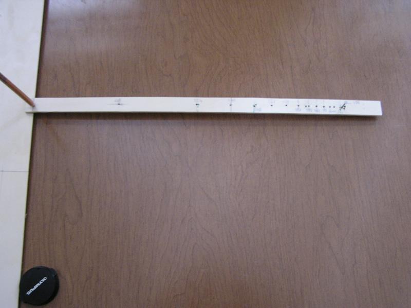

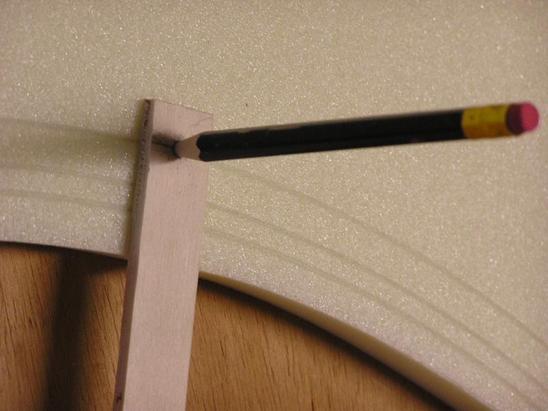

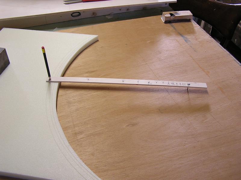

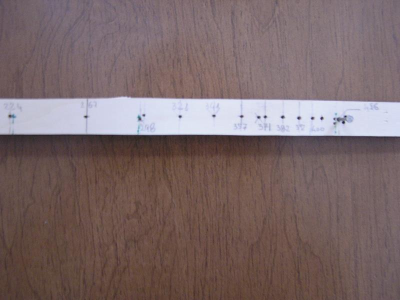

Questo č il "compasso" -si fa per dire.....- Immagine:
 45,18 KB Immagine:
 49,44 KB

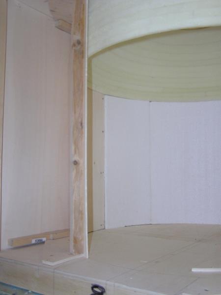

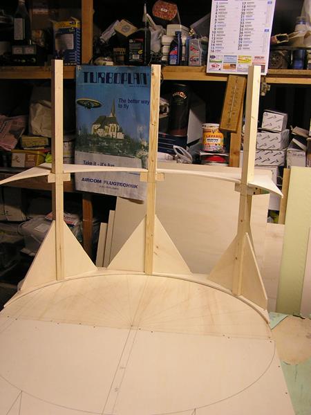

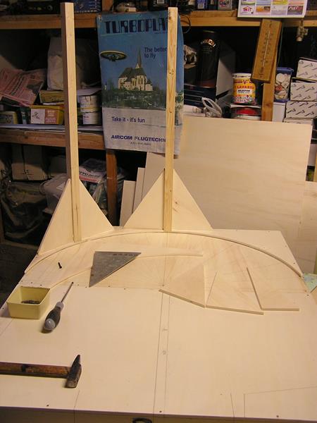

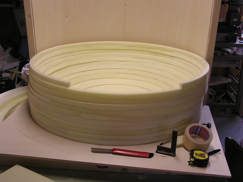

In queste foto, la costruzione esterna del diorama con lo scheletro circolare che farą da supporto alla cupola: Immagine:
 44,41 KB
 48,46 KB
 23,92 KB
Ed ora la costruzione vere e propria dei cerchi che compongono la cupola: Immagine:
 61,43 KB[/size= Immagine:
 65,19 KB "Compasso" all'opera!!!!!

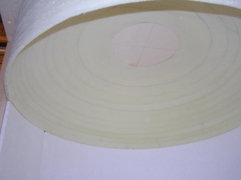

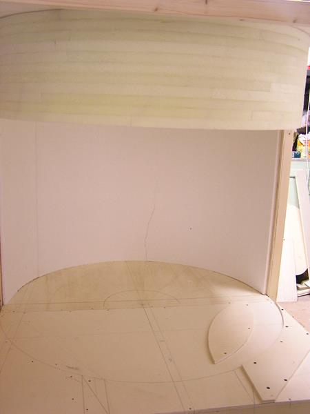

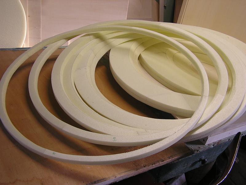

 59,23 KB E dopo tre sere di lavoro ecco i quindici dischi tagliati....., ne rimarrą uno da tagliare per raccordare la cupola e l'interno del telaio.
 51,33 KB Vari dischi pronti per l'incollaggio......

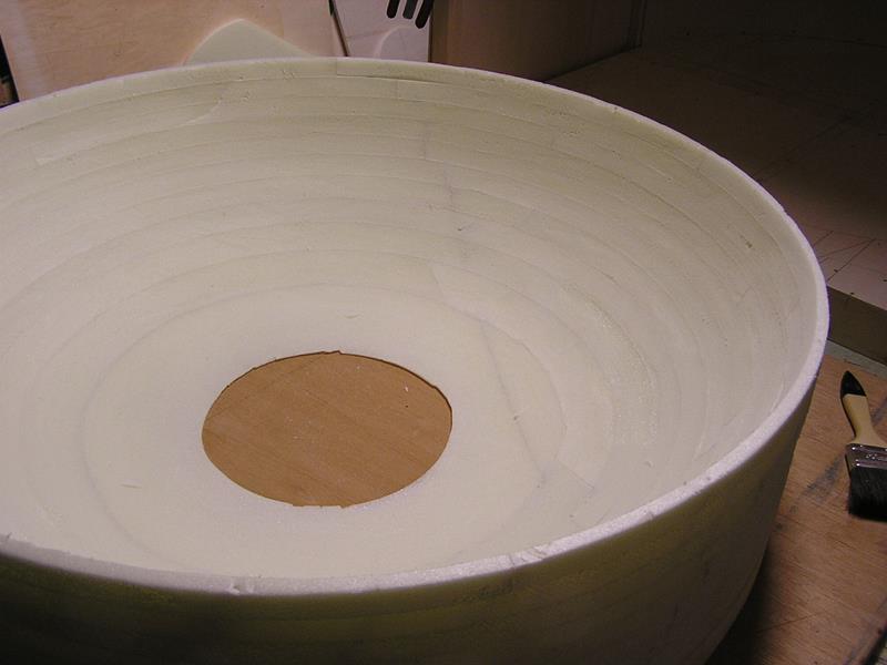

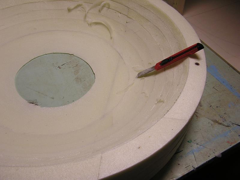

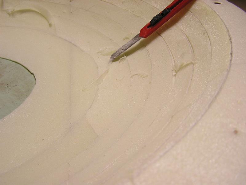

 46,76 KB Dopo aver incollato e aggrappato con viti da 250mm. si passa alla fase di raccordatura degli spigoli interni, adoperando - con molta attenzione- un cutter nuovo..... b]Immagine:
 44,4 KB Immagine:
 41,15 KB per poi rifinire il tutto con raspa e tela a seppiare
 15,25 KB
 22,93 KB
 22,94 KB

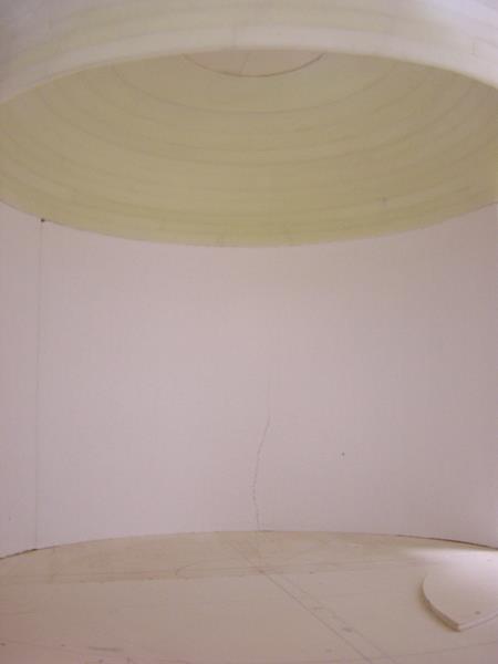

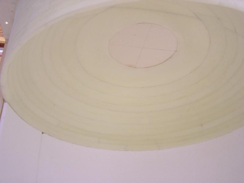

 26,17 KB Ed ecco come si presenta la cupola
 21,48 KB
Immagine:[/b]
 [size=1] 28,31 KB Cosģ si presenta la cupola chiusa nel telaio.

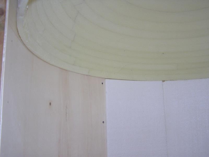

concordo, soprattutto per l'ingegnositą dell'idea. Toglimi una curiositą, anzi due: - il pannello di fondo č in compensato o polistirene? - come hai proceduto poi? stuccatura e pittura? In tal caso, sei riuscito a eliminare la giuntura tra CUPOLA E PANNELLO POSTERIORE? GRAZIE |
filippo ferrandu |
Cittą: cirič
725 Messaggi |
Inserito il - 15 luglio 2015 : 22:38:33
Ciao Filippo. Il pannello posteriore č in compensato da 4 millimetri, ho adoperato questa misura per poter dare la piegatura. Dopo aver posizionato e incollato la cupola ho lavorato un foglio di classico polistirolo con spessore di 10 millimetri raccordando il tutto con l'ultimo -o primo - disco dello spessore di circa 10x10 mm. Ultima fase, dopo aver costruito la parte anteriore di chiusura, stuccatura con gesso abbastanza fluido e dopo asciugatura, finitura, due mani di blu acrilico. Spero di essere stato chiaro, comunque sempre a disposizione. Un grande saluto. marco |
