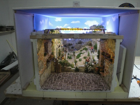

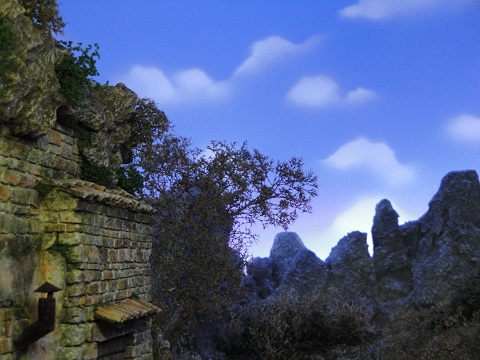

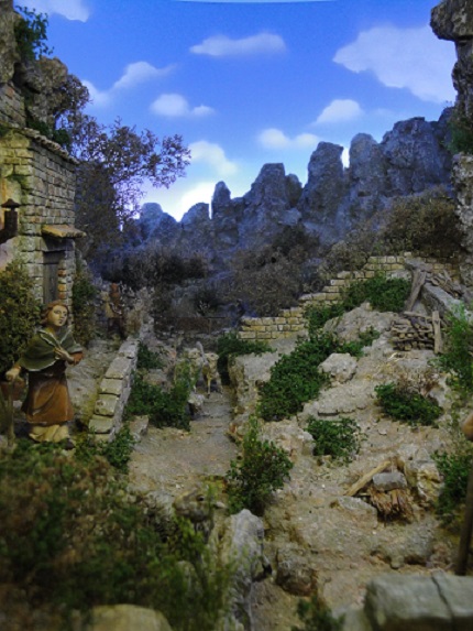

| nel rinnovarti i complimenti Mino, volevo sapere che materiale hai usato per il cielo? (che tra l'altro ti è venuto benissimo!!!) |
Città: statte
1113 Messaggi |
Inserito il - 30 aprile 2015 : 11:55:52
Sergio,troppo buono! Federico,Ciro grazie! Parmenione,si sono questi.La striscia di led luce bianca che ho usato dietro le montagne è di 60 cm.In primo piano led luce gialla da 20 cm. Secondo piano luce bianca da 25 cm. Carlo,è foglio di teflon da 0,6-0,7mm. verniciato con lavabile azzurro,sfumato in basso con rosso e rosa e successivamente con bomboletta spray bianco acrilico e cartone frastagliato ho realizzato le nuvole!Ciao a tutti!  |

| Ti è costato un patrimonio in illuminazione! |
Città: statte
1113 Messaggi |
Inserito il - 30 aprile 2015 : 20:14:16
Orazio, grazie di cuore! Fabio,la tua visita con Sergio è stata molto gratificante! Parmenione,tra alimentatore e strisce di led la spesa è stata di 20-25 euro!  |

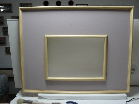

Ulteriore avanzamento...

Complimenti anche da parte mia, Mino. Vedo solo adesso il post. Hai fatto, secondo me, un gran bel lavoro, ma.....il cielo... - tra l'altro bello, ben verniciato... però il sopra cioè il soffitto è da finire? Non lo lascerai mica così??? marco |
Città: statte
1113 Messaggi |
Inserito il - 07 maggio 2015 : 13:44:08
Luisa,grazie! Marco,la vista ottimale del diorama corrisponde con la terza foto delle ultime postate,per cui l'attaccatura del coperchio con il fondale non si noterà.in più manca il montaggio della cornice del boccascena.Comunque ci sarà ancora qualcosa da ottimizzare. grazie dell'osservazione!Ciao!  |

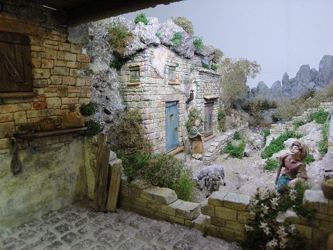

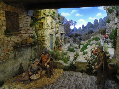

Inserito il - 17 maggio 2015 : 12:13:44

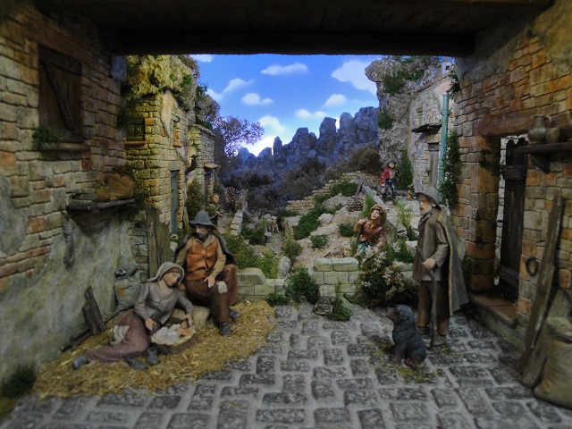

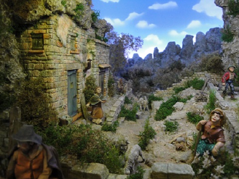

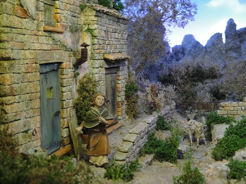

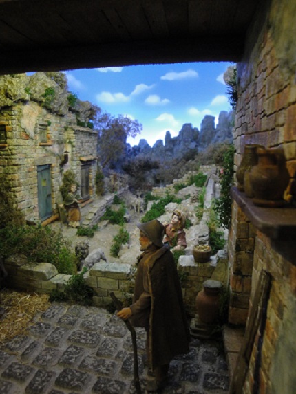

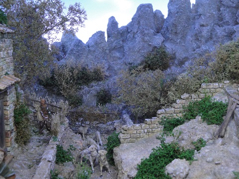

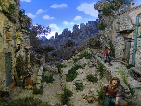

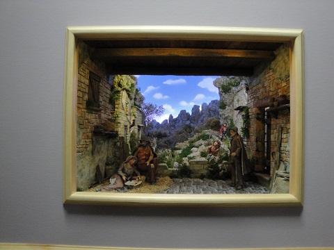

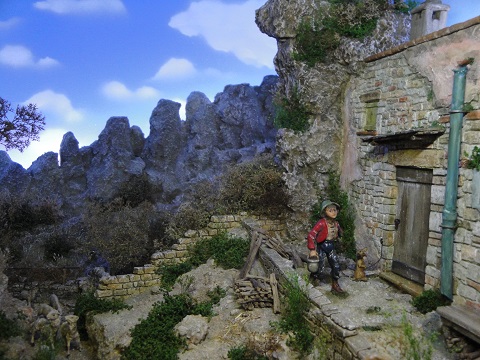

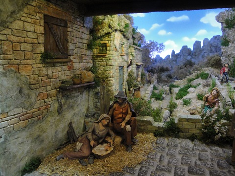

Come promesso posto le foto del lavoro ultimato.
 115,55 KB
 110,66 KB
 113,9 KB
 149,24 KB
 89,11 KB
 121,27 KB
 115,82 KB
 114,15 KB
 108,06 KB
 121,4 KB
 148,42 KB
 113,93 KB
 106,26 KB
 108,98 KB |

Fabio,sei sempre il benvenuto! Mario,mille grazie! p.s.a fianco del pastore in primo piano verrà un cane seduto sulle gambe posteriori che attualmente non riesco a reperire!Ciao a tutti!  |

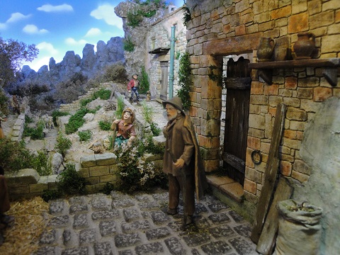

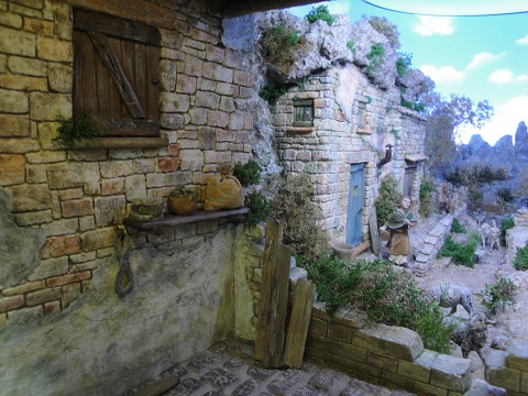

Inserito il - 20 maggio 2015 : 14:18:17

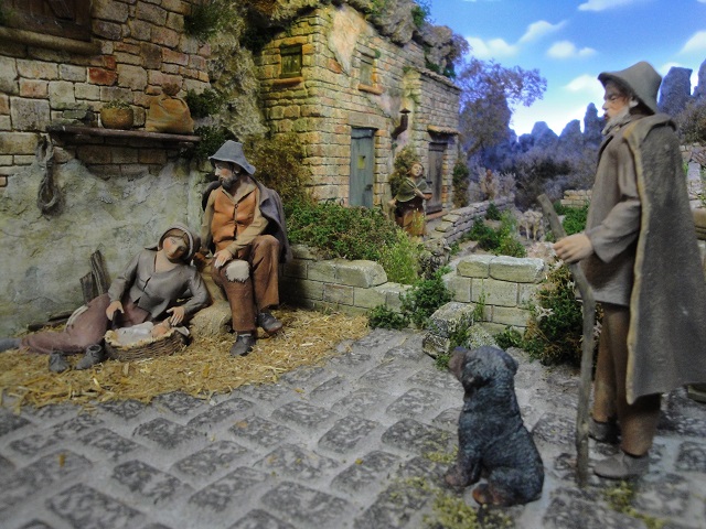

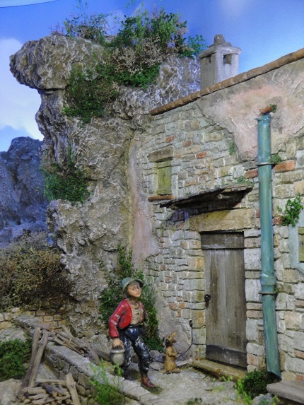

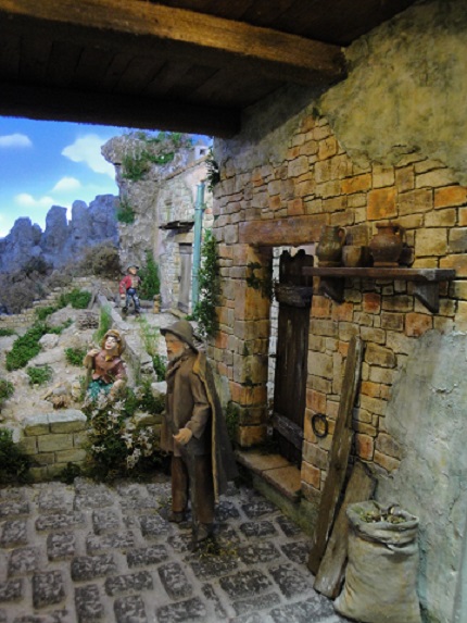

Mi accodo ai complimenti, paesaggio stupendo sotto tutti i punti : ambientazione, colorazione, illuminazione. personaggi, oggettistica. Volevo chiedere di che materiali sono : - le brocche, i sacchi ecc.? sono tutti autocostruiti.. - e i coppi e la grondaia - l'erba e i cespugli come li hai fatti? Scusa tante curiosità ma per me che sono un principiante è importante poter apprendere da maestri così bravi come te. Ancora complimentissimi... Grazie e alla prox. |
la vita è un sogno....lungo una vita |
Città: statte
1113 Messaggi |
Inserito il - 20 maggio 2015 : 18:48:40
Paolo,brocche comprate in mercatini,alcune realizzate con polistirene colorate ed invecchiate!sacchi realizzati con tela fine di cotone,riempiti di segatura e colorati con acrilici e vinavil!coppi fatti con das e colorati,grondaia con tubicini di plastica riscaldati per creare gli imbocchi! Gli alberi e i cespugli grandi con telexis aristata,uno spruzzo di colla spray e fatto depositare sopra a mò di formaggio una miscela tipo origano! altra vegetazione comprata gia trattata per resistere nel tempo!Buona serata!  |

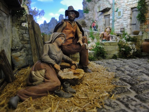

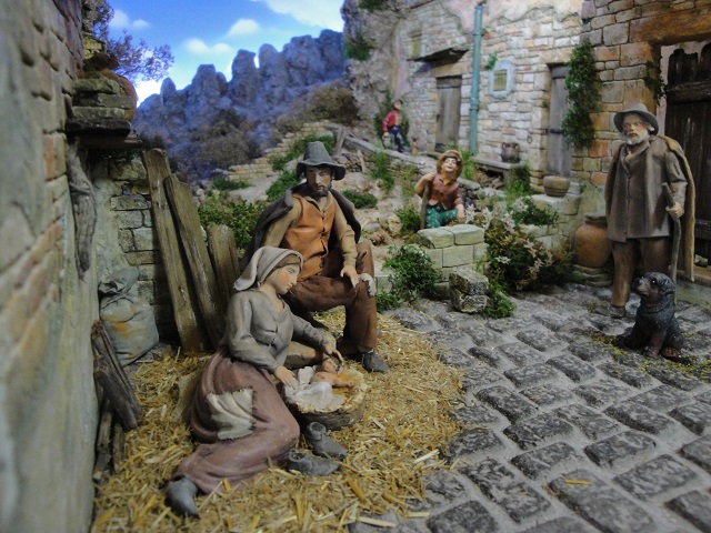

Inserito il - 28 giugno 2015 : 20:34:10

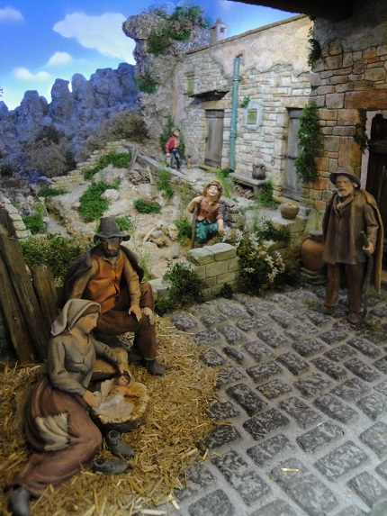

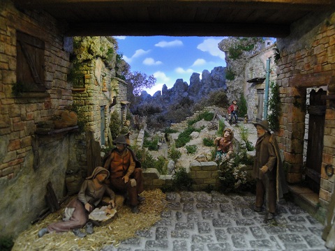

Posto alcune foto del primo piano completo (il tutto dopo aver reperito il cane mancante vicino al pastore)
