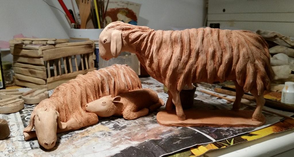

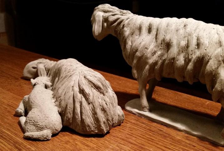

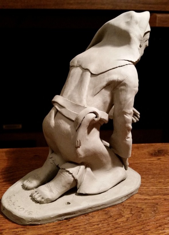

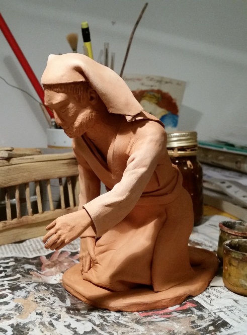

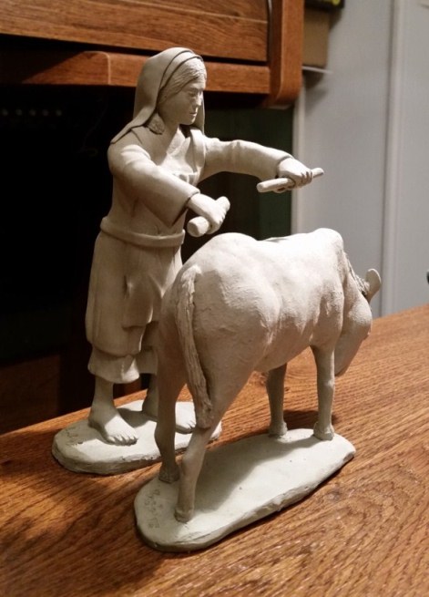

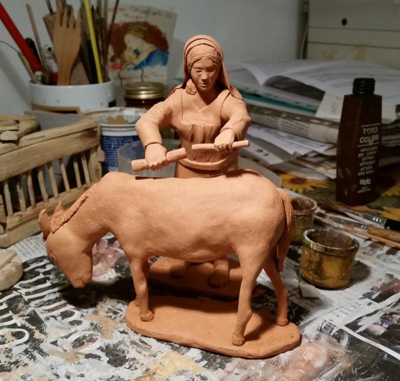

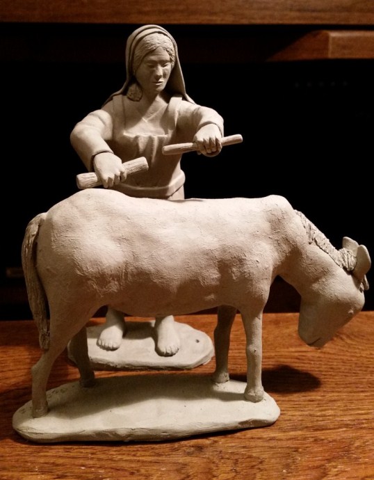

Invio gli ultimi lavori: per adesso mi fermo qui (anche per colorarle ci vuole tempo..) e poi se ho tempo magari ancora un po' di pecore.
Come al solito si accettano consigli (o almeno parliamone...)!

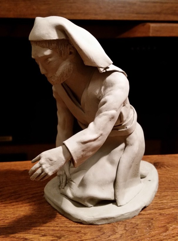

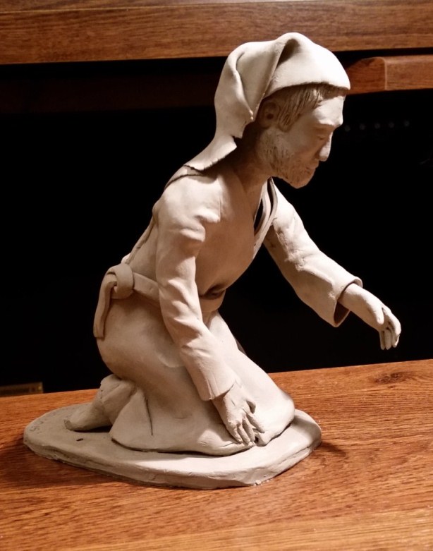

San Giuseppe (sui 26-27 cm)
89,06 KB
87,41 KB
85,92 KB

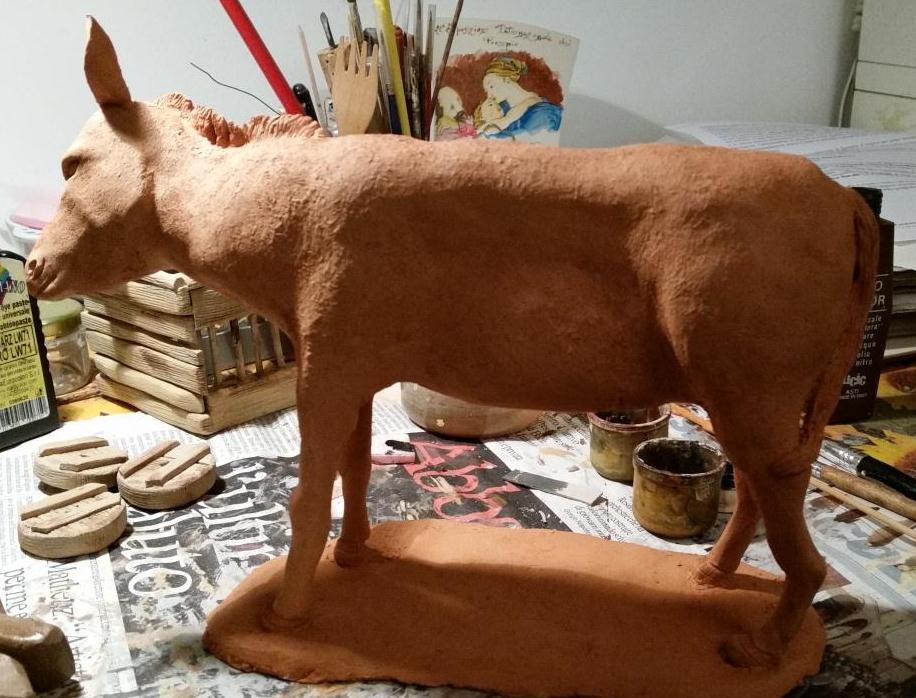

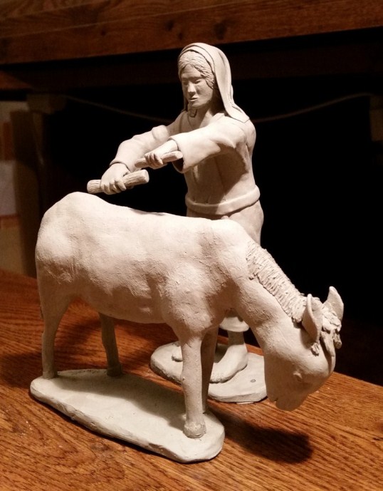

Donna che carica la legna sull'asino (circa 16 cm):
85,31 KB
71,75 KB
87,64 KB

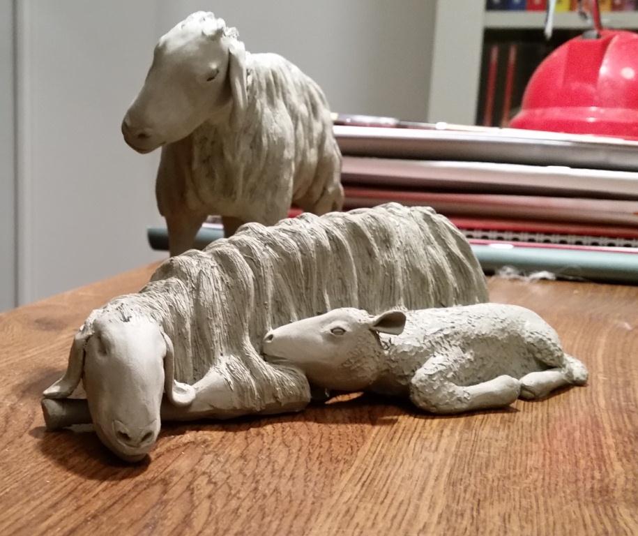

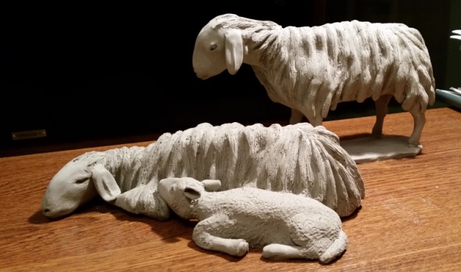

Pecore e agnellino per statue da 27 cm
103,22 KB
102,33 KB
66,05 KB

Molto bravo. Trovo questi lavori interessanti. Molto personali.
Davvero bravo! Mi piacerebbe vederli dopo la cottura senza colori
Inserito il - 18 marzo 2015 : 23:30:23  Mostra Profilo Invia a nicoletta un Messaggio Privato  Rispondi Quotando
Bravo davvero...mi piacciono molto,soprattutto le pecore....trovo San Giuseppe leggermente un po' carente negli arti inferiori....ma #279; solo mio modestissimo parere.....
Inserito il - 18 marzo 2015 : 23:32:22  Mostra Profilo Invia a nicoletta un Messaggio Privato  Rispondi Quotando

ciao goofy sono venuto a farti visita perchè nella mia discussione mi hai detto di essere agli inizi come me e mi sembra importante confrontarci. ottimi lavori, dimostri di avere già elaborato un tuo stile personale e questo è molto bello! vedo che ti sei già cimentato anche sugli animali, molto bello l'asino! complimenti e continua così

@cassandra: posso mettere le foto dopo la cottura ma, a parte il colore, (se non ci sono rotture...) non è che cambino molto adesso aggiungerò la foto di Maria con bimbo.
@nicoletta: sì può essere che sia scarso di gambe...il fatto è che quando guradi delle foto di persone in posizioni in poì strane (tipo appunto inginocchiati quassi seduti sui talloni) trovi un poì di tutto
@pierremigio: la prima. creta normale

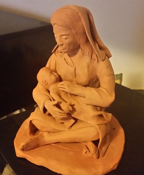

Ho bisogno di una CONSULENZA "STRUTTURALE" su come fare le statue.
Mi era successo che si era rotta in cottura una pecora ma ero stato un po' "pollo": era vuota dentro ma non avevo fatto un foro di comunicazione con l'esterno!
Però poi si è rotta (per fortuna sono riuscito a rimettere tutto a posto ) Maria: una statua sui 25 cm "piena" all'interno: probabilmente c'era comunque qualche bolla d'aria interna.
Quindi come si fa per ridurre al minimo i rischi?
Si devono sempre svuotare nel busto?
Ma su una statua da 15-16 cm è piuttosto difficile!
Si accettano consigli
Ecco Maria "cotta" e "ricomposta" :
90,41 KB

Ecco le statue dopo la cottura (è andato tutto bene questa volta..)

Riguardo i tuoi dubbi posso darti dei consigli sulla mia esperienza....
Innanzitutto l'argilla va lavorata bene prima di iniziare un opera,strappata,impastata,schiacciata,evitando bolle d'aria.
Riguardo lo svuotamento delle statue,io fino ad una misura da 30 cm non svuoto nulla,e fino ad oggi è sempre andato tutto bene.Ovviamente una delle fasi importantissime è proprio la fase di cottura.Bisognerebbe far salire il forno lentamente (fase che in genere non viene quasi mai messa in atto)ed a cottura ultimata farlo scendere sempre allo stesso modo.Questa è una semplice spiegazione datami da un amica ceramista che fa questo lavoro da 30 anni,e che spiega il perchè molto spesso i pezzi hanno poi una scarsa riuscita.
Quando si rompe un opera,...beh i motivi possono essere tanti:bolle d'aria,pezzo svuotato ma senza foro di sfiato,barbottina troppo liquida,e quindi il pezzo attaccato si stacca e si rompe,..ed altri motivi.
Il consiglio che posso darti è di lavorare bene l'argilla prima della modellatura,questa è la fase importantissima,e qualora durante in modellato noti bolle d'aria,basta darci un taglietto,toglierla,e continuare il lavoro.
Vai cosi,e se hai bisogno chiedi pure...
