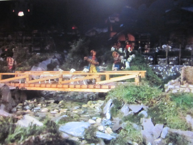

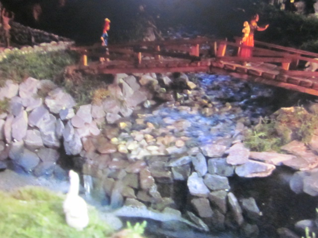

è la stessa cosa,dipende dallo spazio che hai, vedendo non c'è molto spazio per scavare a fianco delle scale, quindi io porterei sotto il piano la vaschetta .ti posto alcune foto di un ruscello di un mio vecchio presepe con la vasca sotto
 113,62 KB
 122,59 KB |
