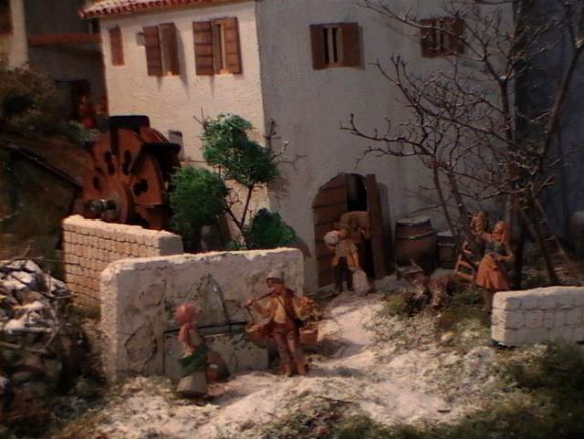

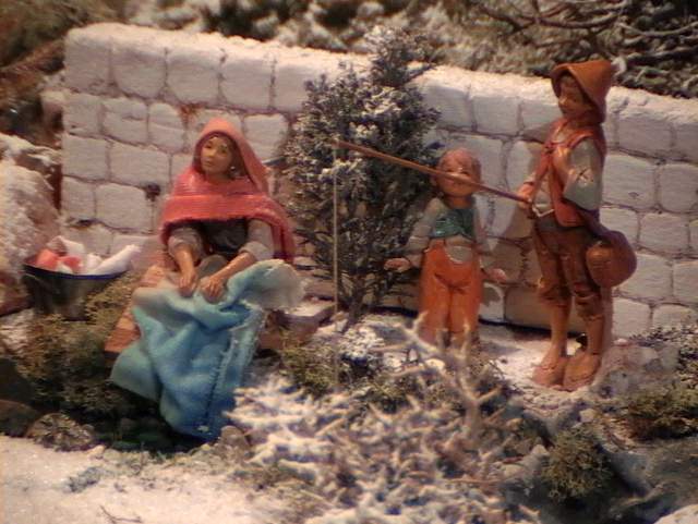

| per caso ci sono dei movimenti ad esempio la lavandaia e il fabbro o altri personaggi animati mi pui cortesemente spiegare il meccanismo |

| daemi delle piu spiegazioni |

| grazie,sono quattro anni che lo faccio e devo dire che grazie a un libro e a questo sito mi sono serviti tantissimo per migliorare la tecnica.come movimenti ho la lavandaia,che l' ho tagliata a meta' inserita una molla tra il sotto e il sopra del corpo e dietro il muretto ho messo il motorino della filcos.idem per l'uomo con la sega,che ho tagliato il braccio,tenuto solo la mano e con un fildiferro agganciato al motorino identico all'altro ho fatto il movimento.basta segliere i motorini con i giri giusti e il gioco e' fatto.purtroppo qui' da noi non trovo statuine adatte tutte ad essere modificate,io uso quelle della fontanini che trovo in un negozio che vendono oggettistica per presepi(con prezzi sbalorditivi,quindi quello che si puo' bisogna costruirselo).ciao |
