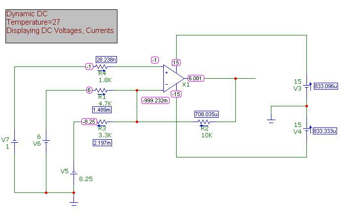

Il circuito in esame è un amplificatore sommatore invertente con offset di -1V.
Nulla di particolare, basta studiarsi la configurazione e fare alcuni calcoli.
Anche se la massa non è stata rappresentata, ovviamente è presente e risulta al centro delle due batterie che formano +15 e -15V, l'uscita sarà prelevata tra Vo e la massa.

Ok grazie mille! Penso di aver capito il significato di Rail to Rail... E anche come hai rigirato il circuito... ma sapreste mica dirmi quale procedimento ha utilizzato per ricavarsi la tensione -8,25 su R3? Sto provando ad usare qualche maglia o nodo, ma con scarsi risultati...

Partendo dalla formula del sommatore invertente:
Vo=-((R2/R1)*V6+(R2/R3)*Vx)) Questa vale se l'ingresso + fosse a massa.
Invece devo tener conto di un offset di -1V
Sostituire i valori e ricavare Vx(nel disegno V5).

Ho effettuato i conti e mi risulta Vx = 4,3 Volt... Non so dove possa aver sbagliato... La formula del sommatore invertente come posso gestirla tenendo conto dell'offset? Non mi è molto chiaro...

Non ho svolto il completo esercizio come da prassi accademica!
Ho semplicemente valutato la soluzione circuitale e poi, una volta individuato la polarità della VX ed il valore molto indicativo, ho ricercato la soluzione utilizzando il simulatore Microcap.
Se vuoi arrivare alla soluzione precisa in via teorica, oltre alla formula del sommatore, dovresti valutare anche l'amplificazione differenziale per l'ingresso + (che non è collegato a massa, ma a -1V). In sostanza, non si tratta di un semplice sommatore invertente, ma sommatore differenziale invertente. Si resta comunque nel campo delle applicazioni lineari, quindi, penso che si possa applicare anche il principio della sovrapposizione degli effetti!
