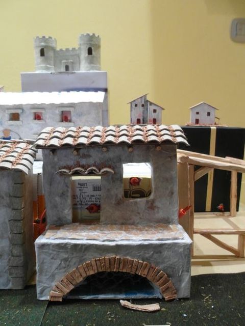

Inserito il - 09 dicembre 2014 : 14:45:01
 90,19 KB
Per le tegole ho usato il cartone del retro dei block notes, come ho letto da qualche parte sul forum. Le ho tagliate singolarmente, piegate attorno a una matita e poi incollate con la colla a caldo su una base.
Tra una tegola e l'altra ho mezzo dei pezzetti di sughero ottenuti grattugiando dei tappi, così da coprire i buchi e fare un po' l'effetto dello sporco. Questa tecnica però non la consiglierei perché l'effetto finale non mi ha soddisfatto al 100% ed è stato difficile da dipingere. Col senno di poi penso convenga prima dipingere il tetto e le tegole e dopo aggiungere qualcosa nelle guide (muschio, impasto di vinavil e caffè, etc.)
Invece sono molto fiera dell'effetto delle mattonelle, anche se da qua non si vede molto (magari ho qualche foto migliore del dopo pittura). Le ho fatte tagliando dei riquadri di un cartone non troppo spesso che ho incollato lasciando un po' di spazio tra l'uno e l'altro. Poi ho incollato con acqua e vinavil un singolo foglio di carta leggera su tutta la superficie, facendo sì con il retro di un pennello che entrasse un poco nello spazio tra le mattonelle (stando attenta a non romperlo). In questo modo ho ottenuto sia una superficie non eccessivamente liscia per le mattonelle, che un piccolo salto non eccessivo tra una mattonella e l'altra. |

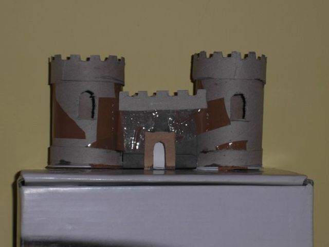

Inserito il - 09 dicembre 2014 : 14:51:00
 46,51 KB
Per il castello il sempre utile rotolo di carta igienica. Per evitare che si deformasse e chiudere la parte superiore (e in parte anche l'inferiore) ho utilizzato rispettivamente: il fondo e il cordolo superiore di un vasetto di joghurt (si vede la striscia bianca nella foto).
Le casette che si vedono in altre immagini sono scatole di medicinali e dentifricio. Per il tetto e le scalette ho utilizzato un cartone con delle piccole ondulature che avevo da una scatola portabottiglie. Non metto il dettaglio perché è una lavorazione abbastanza semplice, non penso serva a qualcuno. |

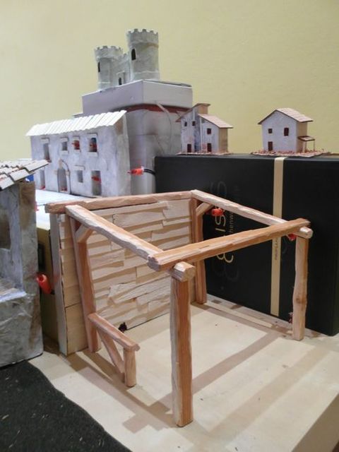

Inserito il - 09 dicembre 2014 : 14:57:45
 83,52 KB
Qui la stalla montata. In parte con colla a caldo in parte con incastro. Sullo sfondo compare un materiale riciclato fantastico che ho utilizzato anche per il tetto della casa in secondo piano, le porte, le finestre, il secchio e la spalliera della sedia che vedrete più avanti (purtroppo non ho foto della lavorazione di questi pezzi). Si tratta di un legno molto sottile che alla Coop, non so se anche in altri supermercati, utilizzano in alcuni casi per imballare della frutta. Sono delle cassettine fatte di queste strisce di legno intrecciate. Una fonte di materiale perfetta, che consente di avere un legno lavorabile con delle semplici forbicine per le unghie. |

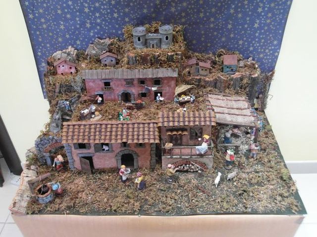

Inserito il - 09 dicembre 2014 : 15:01:47
Per la colorazione, non ho niente da insegnare. Mi sono limitata a eseguire la tecnica illustrata brillantemente da più parti qui sul forum e su infinite risorse su internet, quindi mi limito a postare qualche immagine del presepe finito.
Totale:
 101,67 KB |

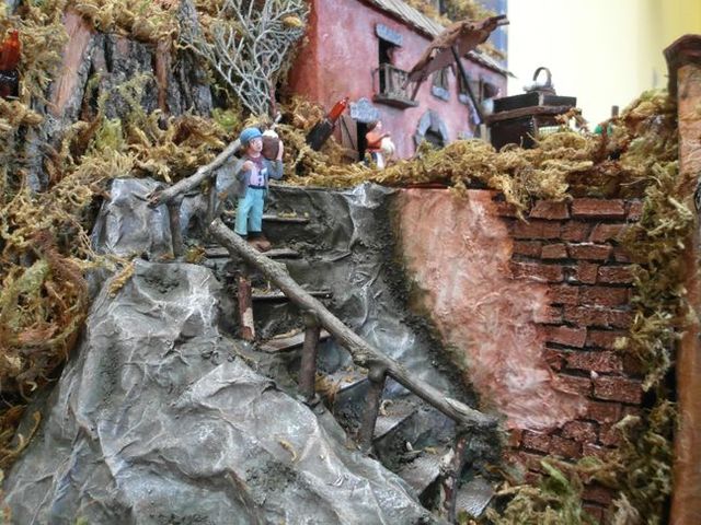

Inserito il - 09 dicembre 2014 : 15:03:37
Dettaglio della scala.
 116,05 KB
Legnetti e cortecce prese al parco.

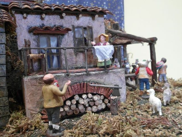

snowblind
Città: Napoli
15 Messaggi |

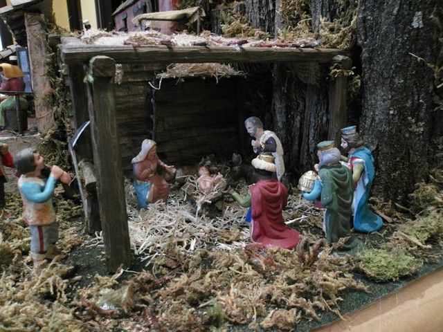

Inserito il - 09 dicembre 2014 : 15:05:56
Dettaglio della stalla.
 119,27 KB
Si vede una falce fatta da me. Come l'ascia che vedrete più avanti, per dare l'effetto della lama ho ricoperto la sagoma di cartone con la carta argentata e poi ho dipinto lasciando scoperta la parte finale. |

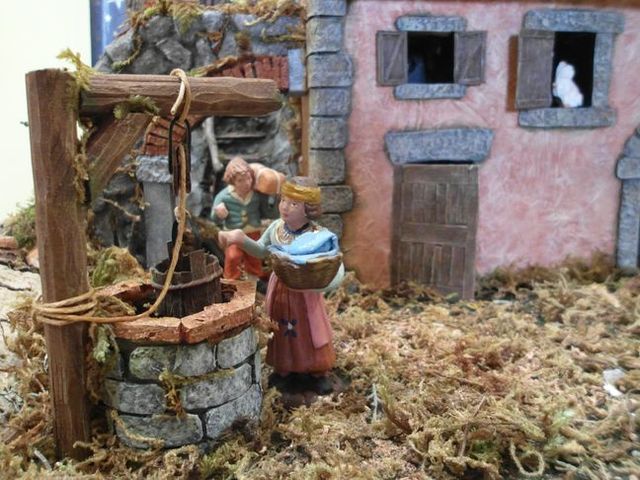

snowblind
Città: Napoli
15 Messaggi |
Inserito il - 09 dicembre 2014 : 15:12:36
Dettaglio del pozzo. I materiali utilizzati sono i soliti.
 101,88 KB
Magari se siete interessati e se ho tempo posso fare un tutorial per il secchio, che ho fatto con una tecnica inventata da me (base di tappo di sughero più i suddetti listelli) e che ha un effetto molto bello imho. |

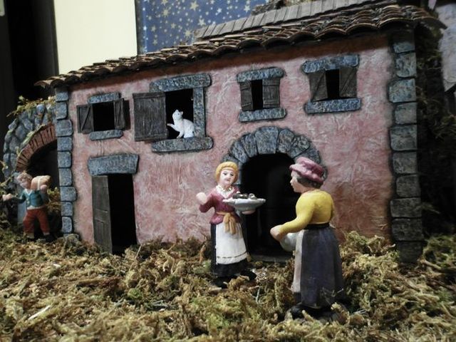

Inserito il - 09 dicembre 2014 : 15:14:39
Dettaglio seconda casa.
 100,41 KB
Qui si vede l'ascia che dicevo. Più altri utilizzi di legnetti presi al parco (come base del tetto e come ciocchi di legna). Inoltre pezzi di stoffa e nastri vecchi come tende e panno steso. Per i vetri delle finestre della plastica trasparente tagliata da un diverso tipo di imballaggi per la frutta. |
Modificato da - snowblind in data 09 dicembre 2014 15:17:02 |

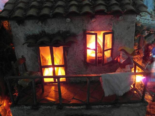

Città: Napoli
15 Messaggi |
Inserito il - 09 dicembre 2014 : 15:19:15
Qua si vede meglio l'effetto delle mattonelle che dicevo prima. In fase di colorazione, cmq, ho prima dipinto tutto del colore di fondo delle mattonelle, poi ho fatto le sfumature delle mattonelle, infine ho passato del colore grigio denso nelle guide.

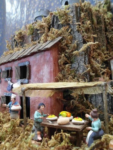

Inserito il - 09 dicembre 2014 : 15:24:00
Un'ultima foto, visto che non ho ancora messo dettagli del piano superiore.
 124,04 KB
Per la tettoia ho usato un pezzo di un nastro che avevo (non butto mai niente! :P) e degli spiedini di legno da cucina (l'unico materiale che non era roba da buttare utilizzato). Li ho utilizzati anche per la sedia che si vede sopra, per il cui intreccio ho invece usato dello spago, seguendo un tutorial trovato da qualche parte.
