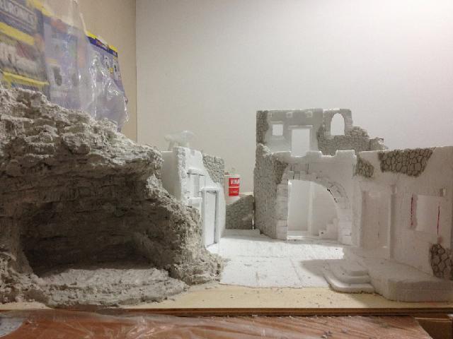

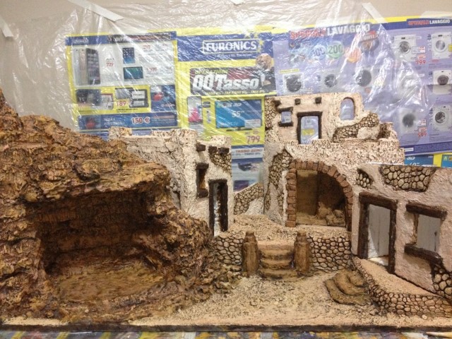

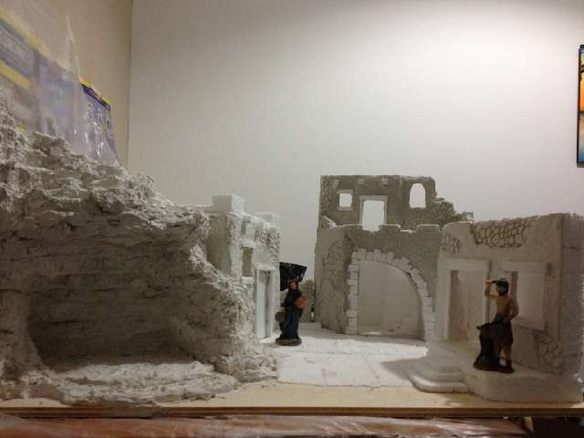

allora ieri ho fatto la colata del gesso sulla parte che voglio fare i mattoni a vista e sulla grotta,i mattoni li ho definiti con un punteruolo e un chiodo.
in virtù dei consigli chiesti prima e il lavoro fino ad ora svolto che errori ho fatto?
cosa ve ne sembra nel complesso?
inoltre per dare la bombatura ai mattoni va bene se aggiungo con un pennellino un po di gesso fresco?
aspettoi vostri consigli e vi ringrazio infinitamente in anticipo :)

Inserito il - 28 novembre 2014 : 12:30:50  Mostra Profilo Invia a ilovemotard un Messaggio Privato  Rispondi Quotando

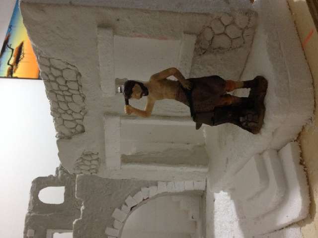

vi aggiorno sul lavoro svolto...e vi faccio delle domande.
1)noto che il gesso sopra i "merli" della casa sul fondo si screpola un pò ...sarà perche forse ho fatto uno strato gesso troppo sottile?
2)mi manca di gessare solo il pavimento....come si può fare nei paesaggi stile palestinese?? per forza terra battuta o posso azzardare una tipica strada romana antica??
inoltre nel caso di terra battuta mi conviene anche in quel caso gessare o lascio il polistirolo e dipingo su quello??
3)inoltre mi conviene gessare anche i contorni di finestre e porte o li lascio in polistirolo?
4) l'interno della casa sul fondo pure mi conviene gessarla o la lascio in polistirolo?
non so se c'e' la farò per l'8 ...ormai è una corsa contro il tempo
ecco a voi le foto's grazie a tutti!!
28,95 KB
24,72 KB
24,85 KB
36,36 KB
22,19 KB
Inserito il - 28 novembre 2014 : 17:14:17  Mostra Profilo Invia a carlito un Messaggio Privato  Rispondi Quotando
il polistirolo lasciato così non è molto bello da vedere anche se dipinto... ti conviene gessare tutto! Diverso è il discorso del polistirene che volendo si può lasciare anche grezzo, ma lavorato!
Modificato da - carlito in data 28 novembre 2014 17:15:27

Ok grazie carlito, allora cercherò di gessare tutto...
L effetto mattoni/intonaco invece come ti sembra, Può andare così ?
Inoltre la strada la posso fare con il pavimento in pietra o nel presepe storico/orientale l ideale e fare l effetto terra battuta .... In quest ultimo caso devo fare una semplice colata o devo creare degli avvallamenti ....sono indeciso :D

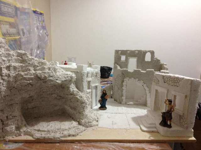

Inserito il - 01 dicembre 2014 : 10:50:24  Mostra Profilo Invia a ilovemotard un Messaggio Privato  Rispondi Quotando
buongiorno e buon inzio settimana a tutti....

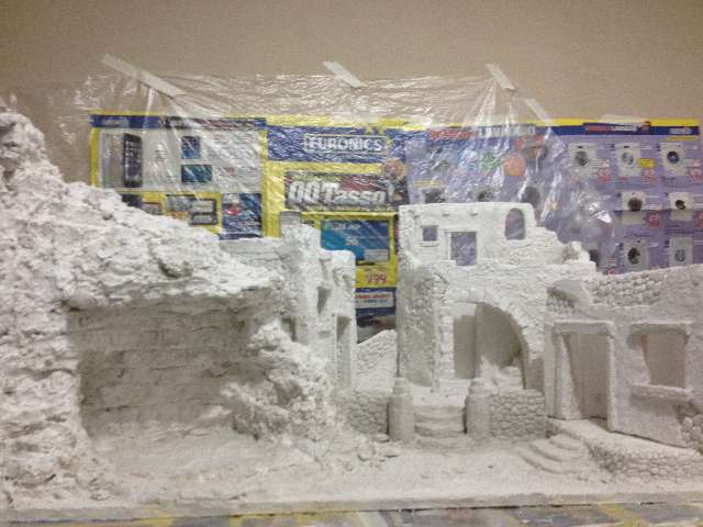

l'8 dicembre si avvicina e io devo ancora iniziare a colorare...considerando che posso dedicare solo un paio di ore serali nei gg lavoerativi, ormai è diventata una corsa contro il tempo...

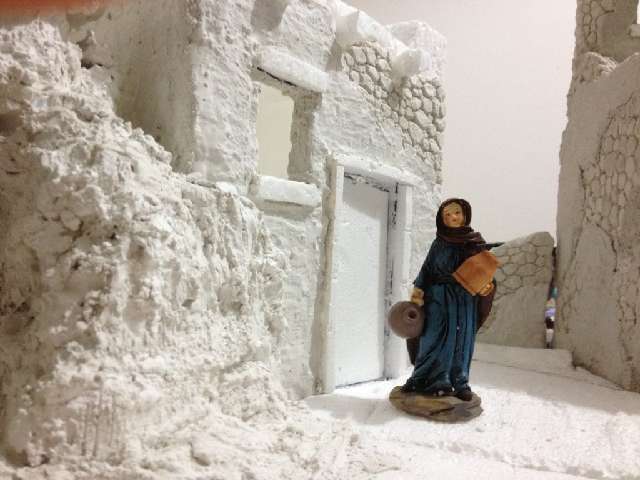

in questo fine settimana ho ultimato i lavori di gessatura del piano seguendo il consiglio di daniele70 ed inoltre ho alzato di 3-4 cm il secondo piano come consigliato da fello 84.
ormai devo solo colorare....prima che comincio vi prego di evidenziarmi eventuali errori grossolani :)
considerate che il presepe verra messo dentro una struttura chiusa su tutti i lati.
ecco a voi le foto

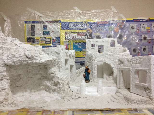

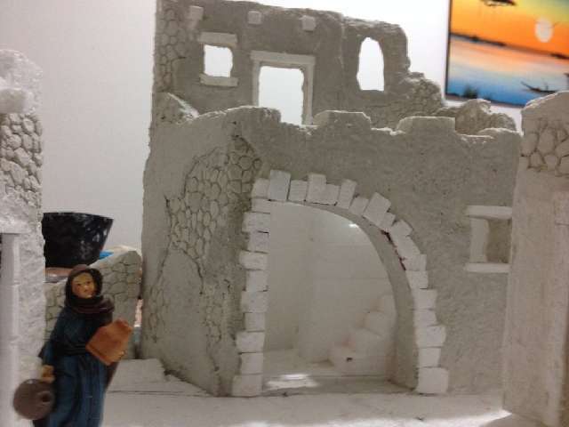

buongiorno a tutti ragazzi...
chiedo scusa se questo post è diventato quasi un passo passo, però, essendo il mio "battesimo del fuoco" in materia ,e, grazie sopratutto ai vostri consigli migliorerò il lavoro
quindi vi ringrazio infinitamente dei vostri commenti ed aiuti!!
pensate che i miei unici strumenti sono coltello, cutter, punteruolo, e stecchette di gelato per stendere il gesso :)
per il prox lavoro mi munirò sicuramente del taglia polistirolo e qualche strumento per gessare con piu precisione :)
voi al riguardo cosa usate?
avevo pensato anche di utilizzare il polistirolo che non fa i pallini e lavorarlo con un pirografo che comprerei ad hoc.
intanto vi posto l'aggiornamento finale dopo aver ultimato la gessatura.
un saluto

ragazzi tra un paio d'ore coomincio la colorazione... onde evitare sbagli secondo voi va bene se seguoi questo iter :
1- mordente noce che copre tutto
2- acqua e vinavil
3- comincio la colorazione
oppure mi conviene fare prima acqua e vinavil e poi il mordente?
marino.fusco
Città: Lacchiarella
368 Messaggi
Inserito il - 03 dicembre 2014 : 00:32:46  Mostra Profilo Invia a marino.fusco un Messaggio Privato  Rispondi Quotando
Sicuramente un fissante (acqua e vinavil) e una mano di colore scuro dappertutto è una cosa giusta.
Purtroppo non ho mai utilizzato il mordente noce sul gesso. Non posso consigliarti.
In teoria potrebbe bastare il fissante e il colore.
Forse il mordente noce penetra nel gesso e garantisce una maggiore tenuta del colore sul gesso, ma è solo una mia supposizione.
Ciao e buon lavoro

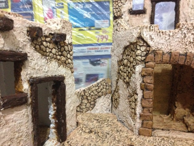

368 Messaggi
Inserito il - 03 dicembre 2014 : 00:55:24  Mostra Profilo Invia a marino.fusco un Messaggio Privato  Rispondi Quotando
Dimenticavo.
Un bellissimo lavoro.

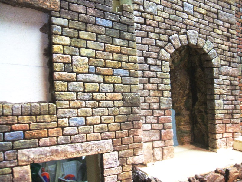

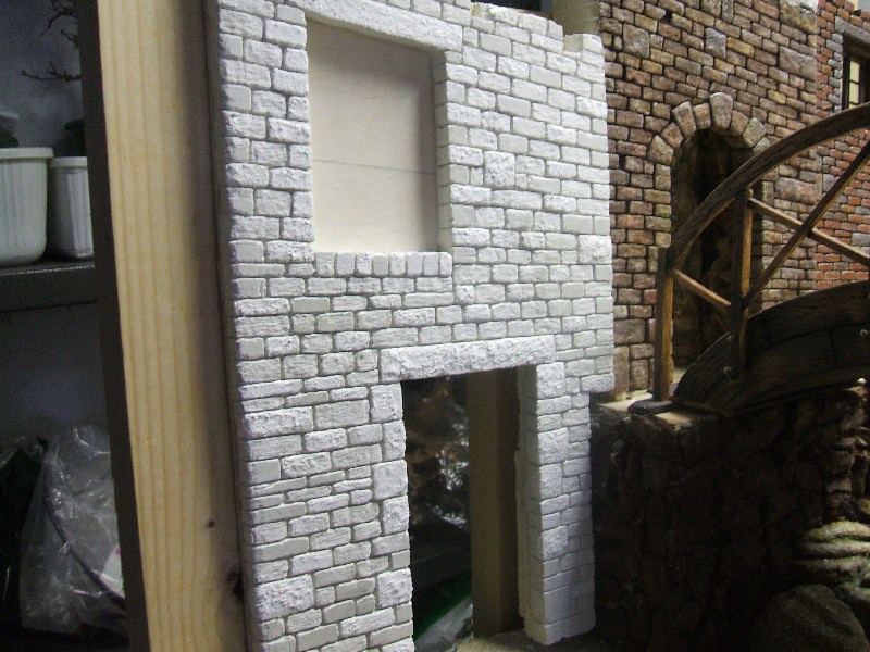

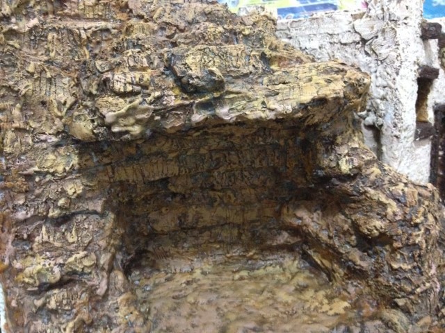

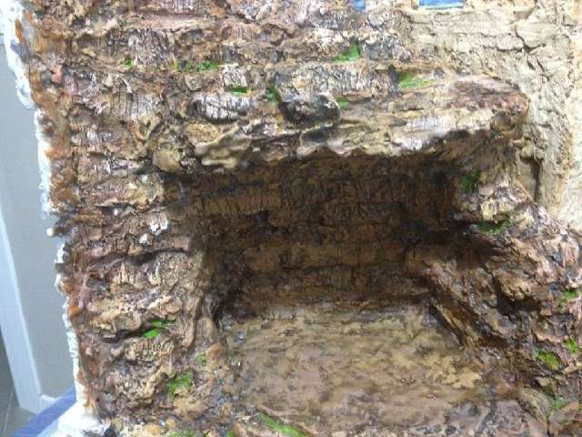

Chiaro che quando si arriva alla fase della colorazione c'è sempre da tremare. Il rischio è di vanificare quanto di bello si è fatto fino a quel momento, come nel tuo caso.
L'importante e schiarire gradualmente con pennello poco carico di colore e pennello asciutto.
Usa un pennello abbastanza piatto e passa sfiorando la superficie in modo da risaltare i rilievi.
Se posso darti un consiglio, ( ma è solo un consiglio) Siccome i rilievi sono fondamentali per la fase della colorazione, io di solito, a lavoro finito (come nel tuo caso), preparo del gesso un po' liquido e con un pennello rotondo (medio) eseguo una bugnatura sulle tutte le superfici (anche sui mattoncini)in modo da creare quelle asperrità sulla superficie del gesso che ti consentiranno, in fase di colorazione con pennello asciutto, di avere un bell'effetto.
Giù nella foto di un mio lavoro forse si vede meglio.
Lascia asciugare bene tra una mano e l'altra di colore (la fretta è nemica).
Fai una prova su un capioncino di gesso prima.
Ciao e buon lavoro.

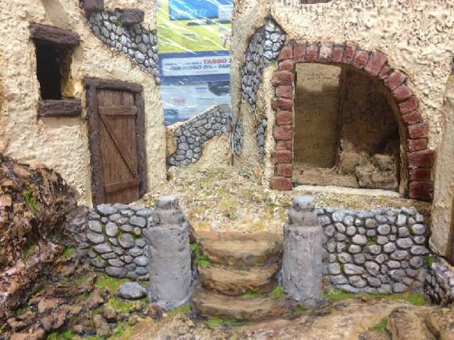

b]Immagine:
142,55 KB
Immagine:[/b]
187,14 KB

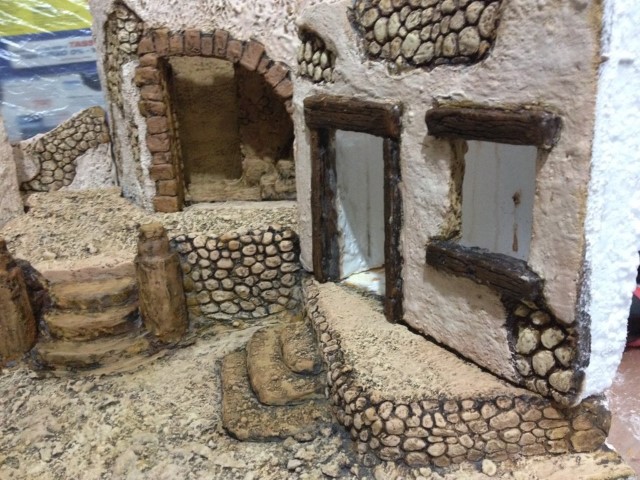

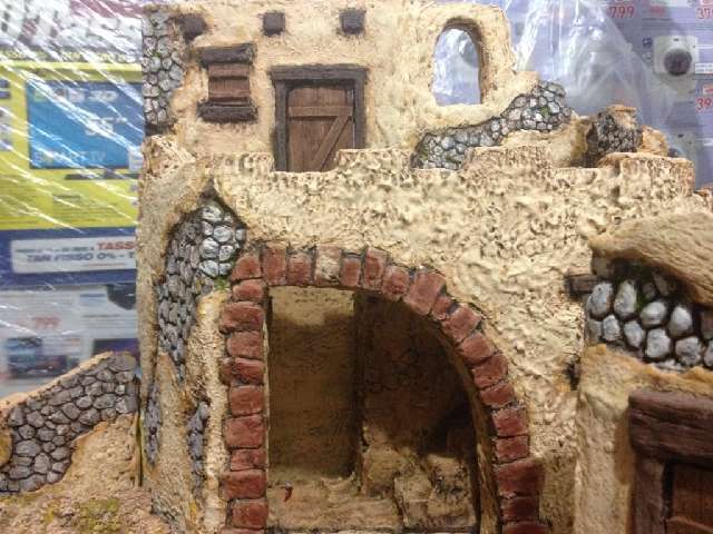

Inserito il - 03 dicembre 2014 : 10:31:19  Mostra Profilo Invia a ilovemotard un Messaggio Privato  Rispondi Quotando
ciao marino grazie mille dei preziosissimi consigli
vorrei dare un ulteriore passata leggera col gesso per evidenziare ancor piu i mattoni, però poi ci mette troppo ad asciugare...dopo ogni passata di gesso ci vogliono dai 2 ai 3 gg :(
C'e' un modo per far diventare il gesso bianco più in fretta? ovvero farlo asciugare più in fretta? tipo se gli sparo aria calda col phone per i capelli? :)
poi riguardo il colore...
userò gli acrilici ( amch'essi per la prima volta)...per le mani successive al fondo il colore devo diluirlo comunque con acqua ?
più o meno come vi regolate con le proporzioni?
grazie a tutti
marino.fusco
Città: Lacchiarella
368 Messaggi
Inserito il - 03 dicembre 2014 : 11:23:33  Mostra Profilo Invia a marino.fusco un Messaggio Privato  Rispondi Quotando
Vorrei essere lì per aiutarti...
1 - Se fai una bugnatura superficiale non occorrono 3 giorni per l'ascigatura del gesso.
Se sei a temperatura ambiente un giorno dovrebbe essere sufficiente.
Ricordati di inumidire la superificie del gesso prima di "bugnarlo" col gesso liquido (ma non troppo).
2 - Per l'ordine/sequenza dei colori in linea di massima va bene quello che avevi citato tu: siena brucita, ocra, avorio.
Puoi ovviamente aggiungere una variazione cromatica che vuoi tu; io ad esempio avevvo messo anche del blu e semplice grigio su qualche pietra (anche il rosso ha il suo fascino).
Cerca di ottenere almeno due intensità dello stesso colore.
Ad ogni passata, si deve sempre intravedere il colore della passata precedente; quindi non diluire troppo il colore, tienilo piuttosto asciutto, Se il pennello è troppo carico di colore, scaricalo prima su di uno straccetto. Meglio non abbondare.
L'intento è di sfumare il colore ad ogni passata.
Quando ti sembra di avere ottenuto un risultato ottimale, puoi rifinire con bianco ( pennello asciuttissimo e scarichissimo) solo sui rilievi e bordi.
Esempio la pietra o mattone: parti dal profilo esterno della pietra/mattone e vai verso l'interno della pietra/mattone; si deve vedere appena.
L'effetto è molto bello (invecchia).

ilovemotard
Città: roma
33 Messaggi
Inserito il - 04 dicembre 2014 : 10:58:16  Mostra Profilo Invia a ilovemotard un Messaggio Privato  Rispondi Quotando
ragazzi grazie a tutti ...sono onorato dei vostri complimenti...anche se i vostri lavori a confronto sono vere e proprie opere d'arte!!!
genius mi fa molto piacere se uqesto topic può esserti d'aiuto...speriamo entrambi di farcela per l'8!!

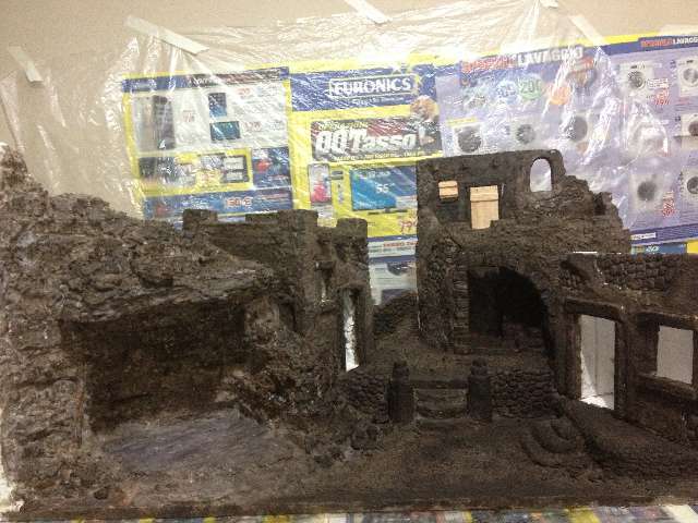

venendo al lavoro ,
ieri ho passato il fondo col mordente noce scuro...con una bustina da 8 gr sono riuscito a malapena a coprire tutto, tuttavia alcuni punti (tipo la grotta) sono leggermente più chiari.
Mentre negli interni non ho passato il mordente perchè non si vedranno..
secondo voi può andare cosi' o si dovrebbe fare un altra passata di mordente?
48,77 KB
ps.: la finestra e porta che vedete sono fatte con le stechette di gelato

Ragazzi quanto mi consigliate di aspettare per la colorazione dopo che ho passato acqua e vinavil ?

Inserito il - 06 dicembre 2014 : 18:55:52  Mostra Profilo Invia a ilovemotard un Messaggio Privato  Rispondi Quotando

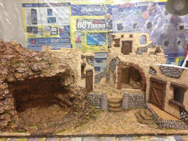

buonasera a tutti ... :D
chiedo un aiuto nella colorazione....
dopo il fondo e 5-6 schiarite questo è il mio risultato al momento...e non so se sto procedendo bene
126,86 KB
vi descrivo i colori della foto
grotta tendente al marrone/ocra /rosastro
pavimentazione chiara con predominanza color sabbia
case bianco sporco con tendenza al rosa chiarissimo ( un po strano...forse dovrei passare di nuovo il bianco?)
contorni finestre e porte marrone scuro (penso di lasciarli cosi o li devo schiarire un altro po?)
muretti e mattoni da completare : va bene la sfumatura di grigio su quel colore attuale?
vegetazione/verde manca : al riguardo mi conviene fare sia vegetazione che umidita' o mi limito all'umidita?...con che colori mi consigliate di farla?)
so che sono 1000 domande, ma vi sarei gratissimo se un anima pia esperta può darmi una mano a finire...se continuo solo ho paura di sbagliare . :(
sono disponibile anche per wazzup se preferite

ilovemotard
Città: roma
33 Messaggi

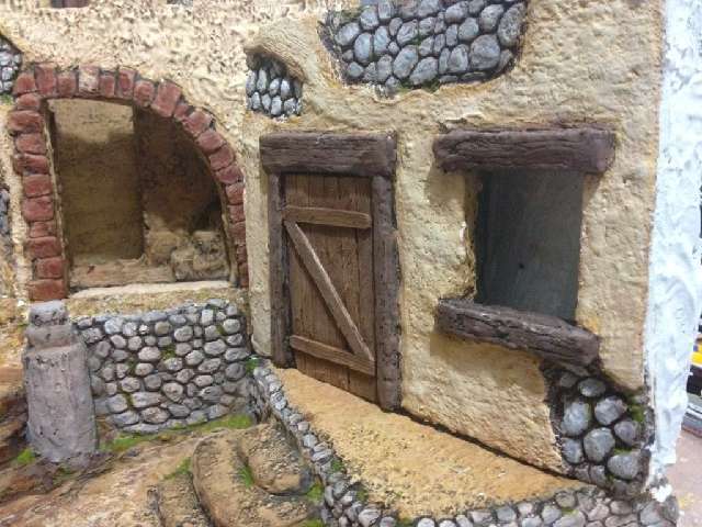

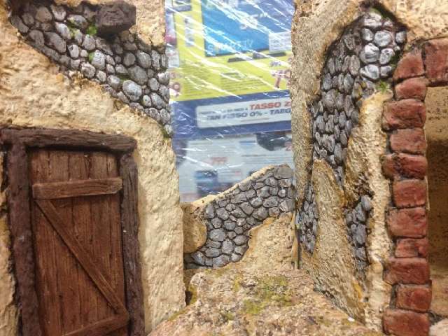

Inserito il - 09 dicembre 2014 : 11:30:36  Mostra Profilo Invia a ilovemotard un Messaggio Privato  Rispondi Quotando
buongiorno
aggiornamento lavori...con ulteriore mano di colore e porte
devo dare un ultima schiarita alle case e aggiungere palme e muschio/segatura
sempre accetti critiche e consigli ... ;)
grazie 1000
59,43 KB
56,84 KB
59,43 KB
53,21 KB
53,99 KB
55,62 KB
Inserito il - 09 dicembre 2014 : 11:50:42  Mostra Profilo Invia a carlito un Messaggio Privato  Rispondi Quotando
ciao io credo che stai procedendo bene! Inoltre dalle foto in generale non è mai facile valutare il colore, bisognerebbe vederlo dal vivo... le tecniche le hai applicate bene secondo me, ma ricorda che il risultato finale deve soddisfare per prima cosa il tuo occhio: se a te piace, va bene così, poi ogni volta che comincerai un nuovo lavoro vedrai che ti sentirai più sicuro e che il risultato ti soddisferà sempre più!
Se proprio vogliamo trovare il pelo nell'uovo potresti differenziare leggermente la colorazione degli intonaci fra le varie case che forse così sono troppo uguali tra di loro, ma parlo per mio gusto personale... come ho detto prima il tutto deve soddisfare solo te!
ps: ricorda di inserire un po' di muschio nella giuntura della casa di destra con la pavimentazione... allo stato attuale si vede il distacco!
daniele70
Regione: Basilicata
Prov.: Potenza
Città: rivello
416 Messaggi
Inserito il - 09 dicembre 2014 : 12:03:42  Mostra Profilo Invia a daniele70 un Messaggio Privato  Rispondi Quotando
Mi piace il colore che hai raggiunto.
In particolare mi piace l'intonaco delle case che effettivamente prima era un pò troppo bianco...
Hai ripassato solo l'ocra a schiarire?
Daniele
ilovemotard
Città: roma
33 Messaggi
Inserito il - 09 dicembre 2014 : 12:38:58  Mostra Profilo Invia a ilovemotard un Messaggio Privato  Rispondi Quotando
grazie ragazzi...
daniele si ho utilizzato l'ocra a schiarire.
io credo che ad occhio, però il terreno si confonde un pò con le case...quindi penso che tenderò un pò a schiarire le due case in secondo piano... poi inseriro' un pò di muschio lungo i contorni e la segatura.
spero di riuscire a creare un paio di palme, un agave e se riesco anche qualche rampicante....
avete qualche suggerimento per una rampicante facile facile :D
grazie a tutti
Inserito il - 10 dicembre 2014 : 13:37:28  Mostra Profilo Invia a codman un Messaggio Privato  Rispondi Quotando
Complimenti davvero un gran bel lavoro...
io personalmente non schierirei le case, ma scurirei il terreno... per renderlo simile alle rocce della grotta
Ad ogni modo è un presepe meraviglioso!

Inserito il - 17 dicembre 2014 : 14:13:14  Mostra Profilo Invia a milo un Messaggio Privato  Rispondi Quotando
Bravo bel lavoro. Quoto codman. Attendiamo altre foto...
