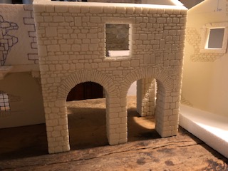

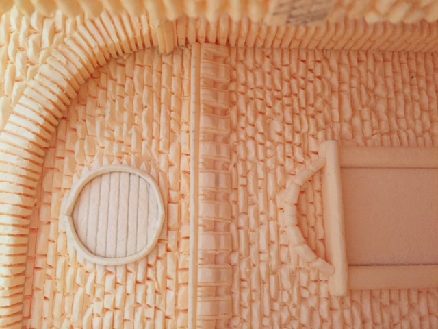

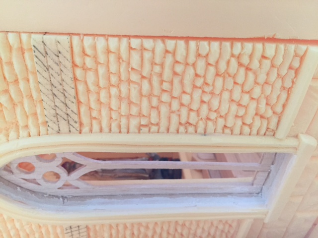

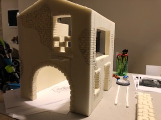

Ciao Ragazzi,
é la prima volta che uso questo forum. Ho letto tanti consigli interessanti e penso che qui posso trovare l'aiuto al mio problema. Io sono Nicola ho 26 anni e vivo in svizzera, paese dove non esiste la tradizione del presepe. Con i miei lavori spero di avvicinare la gente a questa nostra tradizione e di non farla perdere del tutto (per noi ragazzi all'estero).
Quest'anno al posto di creare il solito presepe in gesso ho pensato di farlo con il polistirene e devo dire che fino adesso i lavori procedono molto bene. L'unico problema è che adesso ho un completo blocco mentale. La fase della realizzazione delle case sta per finire e dovrò passare a quella successiva: la colorazione. Visto che sono abituato a lavorare il gesso e non il polistirene non vorrei sbagliare con il procedimento. Dovrei dipingere direttamente sul polistirene, passando prima un colore di fondo tipo intonaco bianco prima del colore o dovrei passare un leggero strato di gesso o stucco? ho letto migliaia di post, ma rimango sempre con il dubbio.
Per darvi l'idea di come sta venendo vi ho messo qualche foto. Vi ringrazio molto per i vostri suggerimenti.
Saluti dalla svizzera!

Al posto della cementite io uso una miscela di acqua stucco pronto e vinavil, lo passo su tutto il lavoro in polistirene, quando asciutto comincio la colorazione con colori molto diluiti, per lo stesso colore anche diluizioni diverse.
Alla fine un giro di invecchiamento con terra d'ombra naturale spugnata e "tirata" (con pennello intinto in acqua) dall'alto verso il basso.

Innanzi tutto complimenti per il lavoro Nicola, per quanto riguarda il colore di fondo io credo che per il tuo presepe la soluzione piu semplice sia usare la cementite all'acqua, dato che è di colore bianco devi scurirla anche in base ai colori finali che intendi usare, il bello della cementite è che prepara molto bene il polistirene alla colorazione successiva, chiaramente è la mia opinione poi usa il metodo che ritieni piu idoneo.
ciao Renzo.

La cementite all'acqua è un prodotto gia prondo che devi solo scurire essendo bianco ed è ottimo da utilizzare come fondo essendo un aggrappante ideale per il tipo di lavorazione fatto da Nicola sul polistirene copre bene il tutto evidenziando la lavorazione, cosa che con il gesso scagliola rischia di coprire, in alternativa preferisco usare il sistema di mecc74.

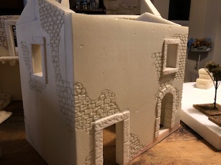

Ciao a tutti, per la prima volta mi sto’ cimentando alla realizzazione del presepe in maniera artigianale, vi posto alcune foto così mi dite che ne pensate... sto completando le strutture in polistirene, tetti li farò con legno compensato e Coppi misti das e polistirene; dovendo iniziare le pitture , che gesso utilizzate per il fondo? Sia da mettere nelle pareti incise che non... Ho fatto una prova con lo stucco già preparato che tengo in casa per qualche lavoretto, si modella bene ma essendo abbastanza denso è difficile mescolare con segature e materiale vario per creare intonaci ecc... altra domanda, dopo lo strato di gesso è comunque bene dare una cementite all’acqua per rendere il fondo più aggrappante ai colori? Grazie spero di aver fatto richiesta nel posto giusto!

io coloro direttamente sul polistirene, senza alcun tipo di problema. so che molti passano prima gesso o stucco o cementite. io prima passavo un po' di gesso molto liquido, giusto per creare un velo sottile, poi ho iniziato a colorare direttamente sul polistirene e mi trovo bene così, il risultato non cambia assolutamente.
