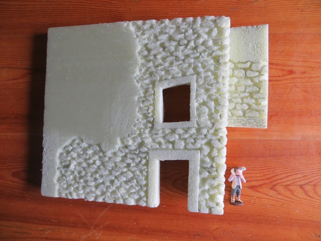

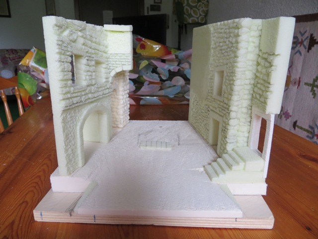

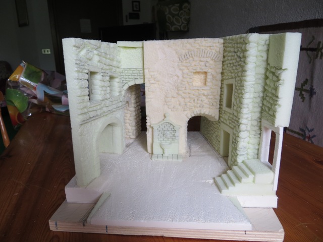

Diorama come al solito piccolo: cm 30x30 Pastori napoletani cm 4,5 Materiale... polistirene inciso con matita (e bisturi)

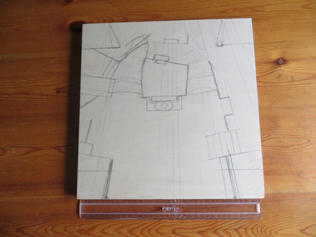

PROGETTO
 74,56 KB

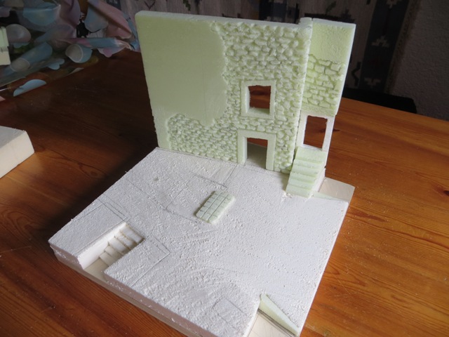

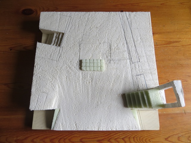

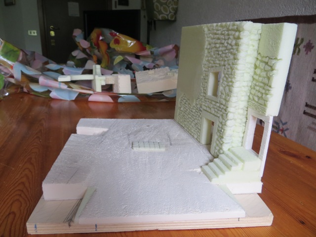

BASE POLISTIRENE cm 3 (l'altezza potrebbe anche essere maggiore... consente di dare prospettiva salendo (dal punto di vista) e poi scendere per creare le viuzze dei paesini di una volta)
 107,01 KB

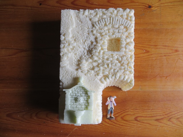

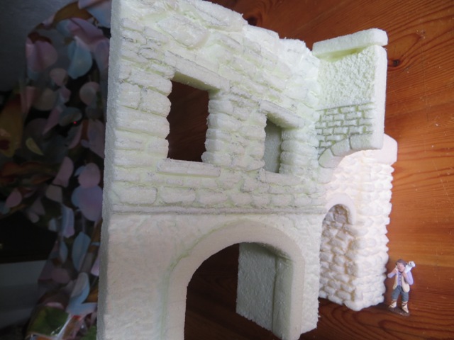

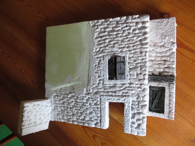

LATO DESTRO parete lavorata/incisa con matita e bisturi
 93,69 KB
 90,34 KB

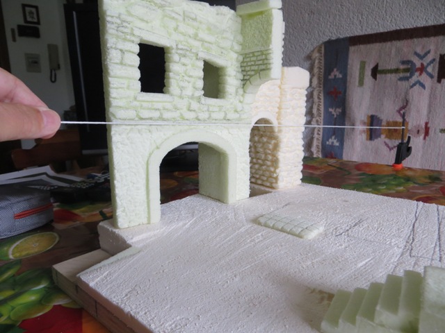

LATO SINISTRO con controllo prospettiva col filo
 95,27 KB

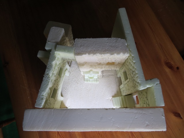

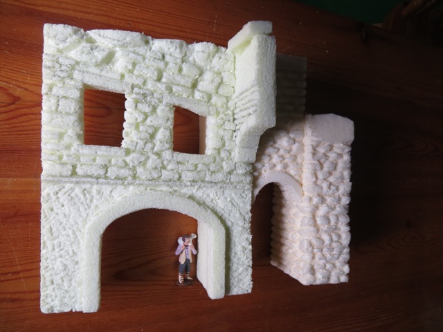

Inserito il - 29 settembre 2014 : 13:51:54
LATO SINISTRO
 87,56 KB
 79,45 KB
CENTRO
 91,06 KB
 94,39 KB
PORTALE
 80,28 KB
 84,23 KB
 87,38 KB
 81,93 KB
VISTA D'INSIEME
 73,99 KB |

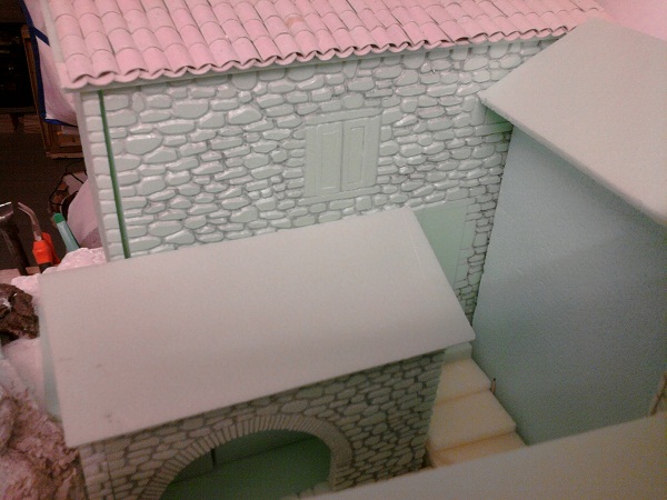

DALL'ALTO
 68,82 KB

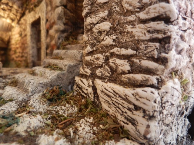

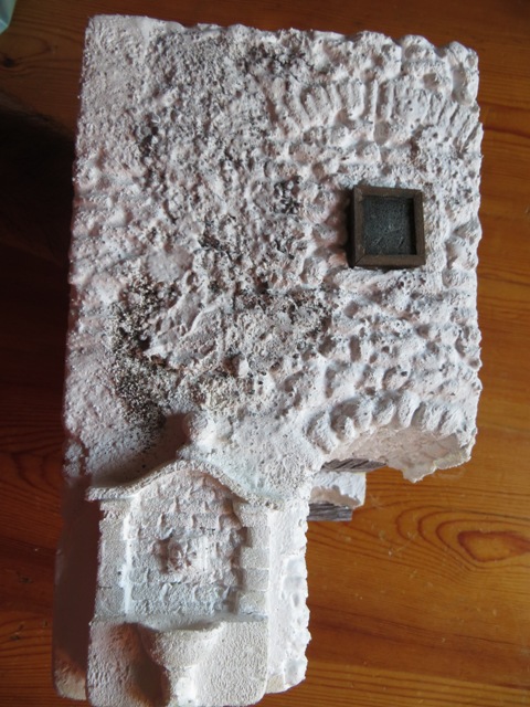

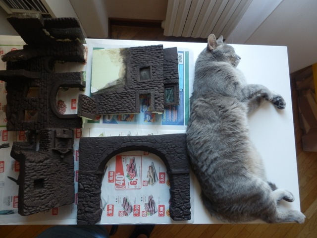

SI COMINCIA CON UN PO' DI SPORCIZIA NELLE FESSURE ho utilizzato terriccio, polvere di gesso avanzato da precedenti lavori, un po' di terra marrone, gesso scagliola (poco). Riempite le fessure, si spruzza un po' d'acqua e si lascia al gesso il tempo di seccarsi e far presa... poi con un pennellino si spazzola via l'eccesso del terriccio (che io metto da parte per la prossima volta)
 133,87 KB
 131,31 KB

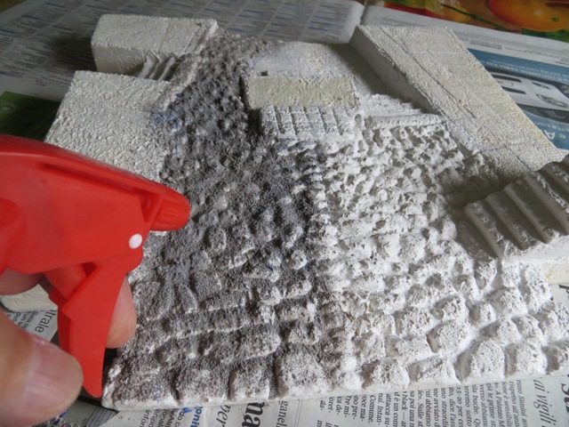

SI GESSANO LE PARETI per far prendere meglio il colore
 112,36 KB
Qui tecnica mista a) incisione polistirene e passata di gesso scagliola b) per l'intonaco: gesso scagliola abbastanza liquido, sopra - a pioggia - terriccio vario leggermente compattato con colpetti della mano per far aderire il terriccio al gesso. Lasciare asciugare bene, togliere il terriccio in eccesso.
 127,72 KB |

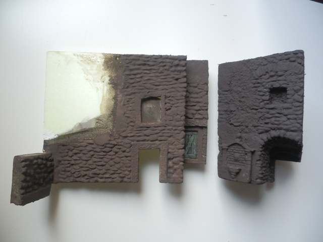

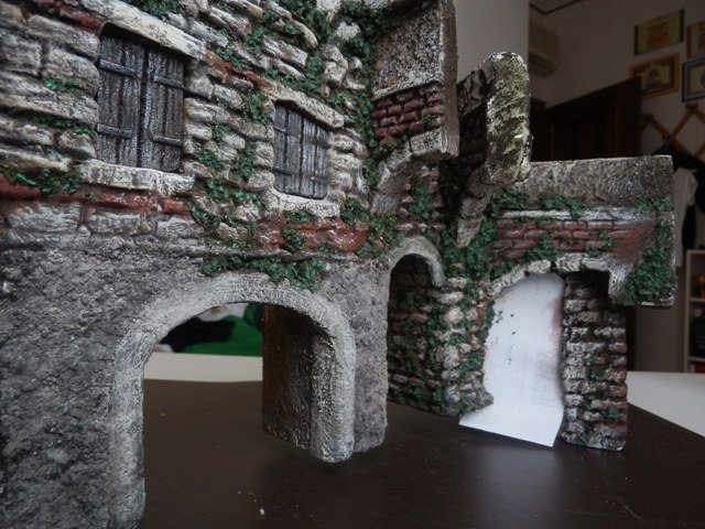

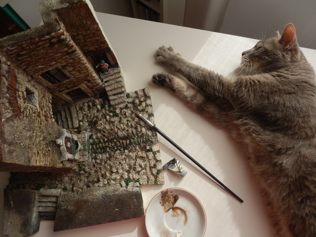

INIZIO COLORAZIONE DI FONDO usato: terra d'ombra naturale e un pizzico di blu cobalto e nero
 76,66 KB
Il mio assistente controlla (quasi).... i lavori!
 95,84 KB

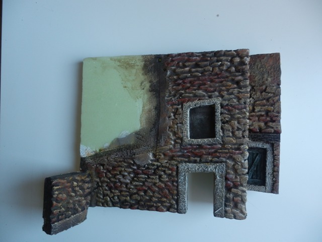

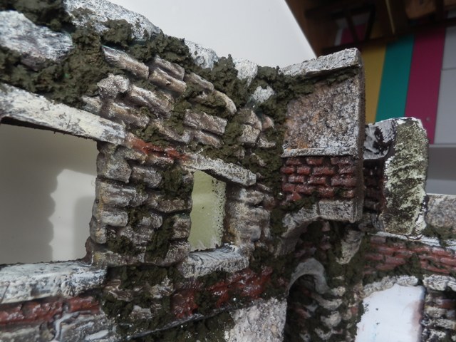

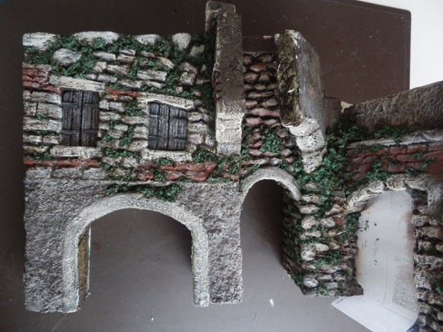

INIZIO COLORAZIONE per le pietre: strati successivi, sempre a crudo (senza acqua) con pennello asciutto quindi, terra di siena naturale, ocra gialla con aggiunta successiva di bianco nei vari passaggi, bianco avorio finale
 68,69 KB
aggiunta di un po' di erba tra le fessure composto da: gesso, segatura, un po' di spugnetta da fiorista tritata e sughero grattuggiato. Colorato con terre/pigmenti verde oliva/vescica
 96,88 KB
le porte fatte con polistirene colorate con passate successive di terra di siena naturale e poi, a pennello asciutto, bianco avorio per dargli una velatina di "vecchio"
L'ASSISTENTE CONTROLLA IL LAVORO
 93,18 KB
 97,03 KB
 97,82 KB
 101,63 KB
 100,47 KB

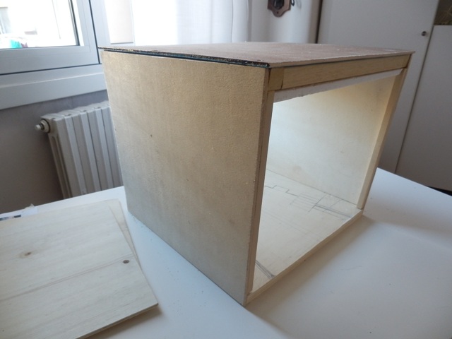

IL CONTENITORE DEL DIORAMA
 66,88 KB
 63,28 KB |

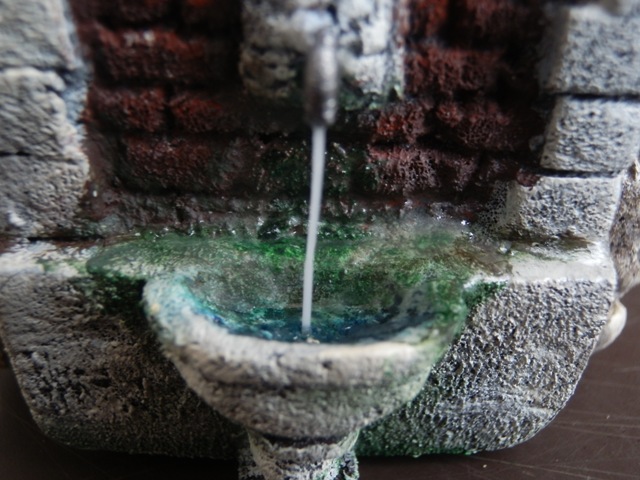

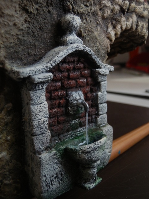

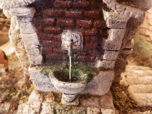

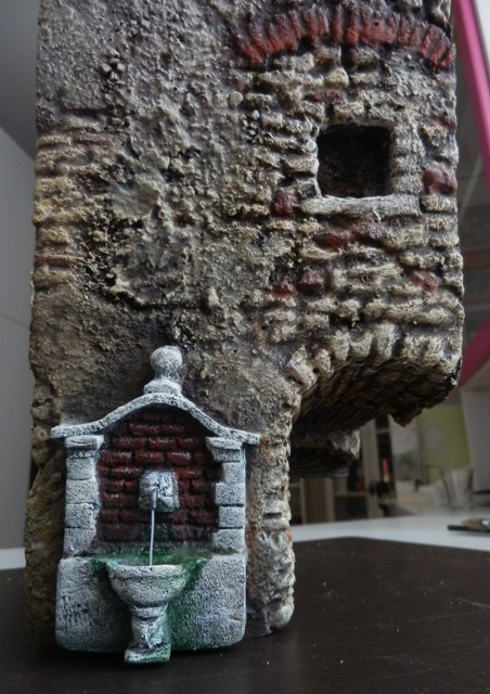

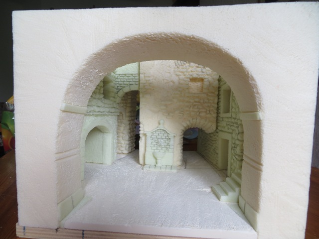

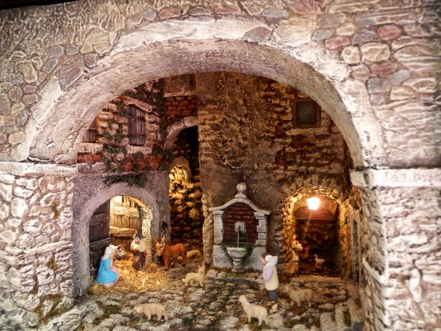

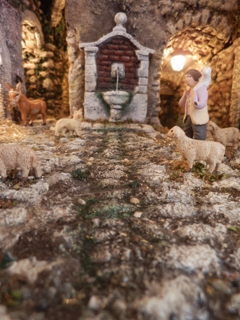

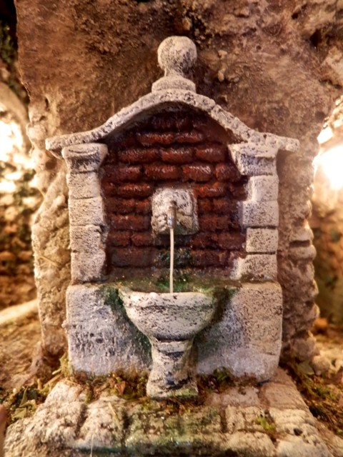

IL CENTRO DELLA SCENA: LA FONTANA
 99,46 KB
 113,34 KB
 112,2 KB

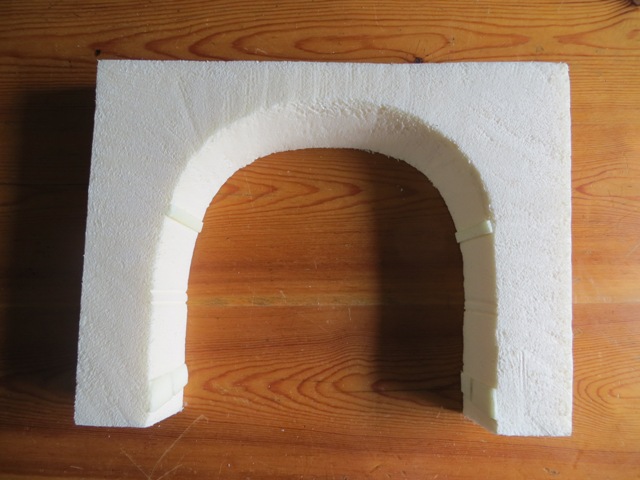

IL PORTALE
 90,56 KB |

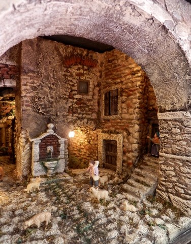

Inserito il - 14 ottobre 2014 : 18:51:57
 117,54 KB
 112,13 KB
 115,91 KB
 102,38 KB
 117,36 KB |

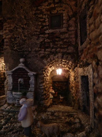

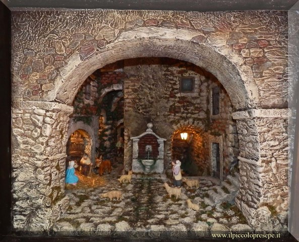

FINITO Queste le ultime foto del diorama
 64,81 KB
 65,15 KB
 132,71 KB
 89,05 KB
 57,26 KB
 107,91 KB
 118,02 KB
 121,36 KB
 143,41 KB |

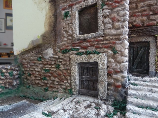

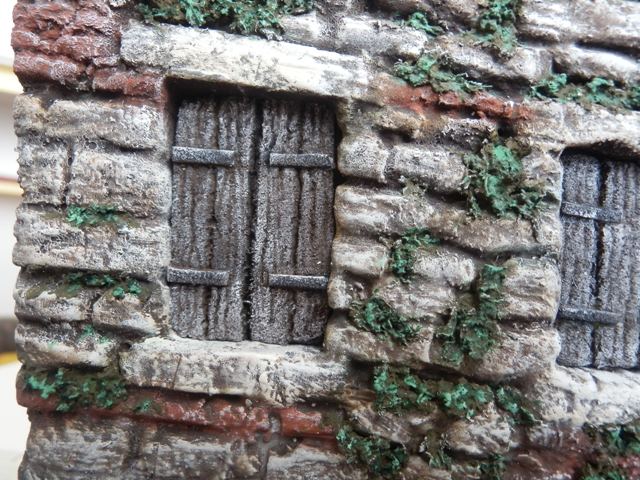

Cosa intendi esattamente che "le pietre delle case sono un po' brutte"? L'incisione l'ho realizzata con la matita e poi un leggero velo di gesso scagliola per far ben aderire il colore.
Nella parte centrale invece ho sempre scolpito con la matita ma ho utilizzato tecniche diverse per le rifiniture dei diversi tipi di muro (mattoni, pietre, intonaco, grezzo ecc)
 91,07 KB
 99,48 KB

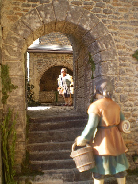

anche qui trovi che le incisioni siano brutte? I mattoni sono scolpiti e non incollati uno ad uno, se è questo che intendi...

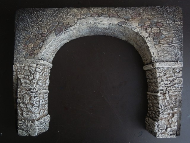

Per il portale invece ho utilizzato due tecniche diverse: la parte bassa scolpita sempre con la matita come le case
 118,03 KB
mentre la parte alta ho "provato" per la prima volta la tecnica suggeritami dall'amico Carlo Castellini (una pseudo tecnica catalana)... ma questa risulta, a mio parere, valida per un certo tipo di muratura cioè piatta e poco incisa. Non va bene insomma per i muri con pietre a secco come erano costruite le case di una volta. Comunque mi riprometto di provare a utilizzare tale tecnica cercando di mettere in rilievo le pietre.
 107,91 KB

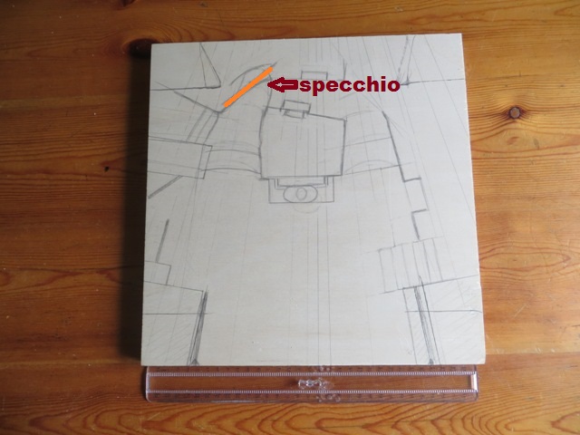

Inserito il - 24 ottobre 2014 : 23:15:26
Citazione: Messaggio inserito da pvet

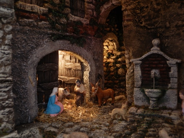

Elio i miei complimenti! ottimo lavoro.
se posso, mi daresti qualche info in più rispetto alla tecnica con lo specchio che hai usato?
sotto, lo schema iniziale con evidenziato l'inserimento dello specchio
 82,3 KB

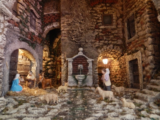

questa invece è la scena costruita alle spalle della fontana
 116,81 KB
spero di essere stato chiaro
Elio
Città: Milano
488 Messaggi |
Inserito il - 24 ottobre 2014 : 23:19:25

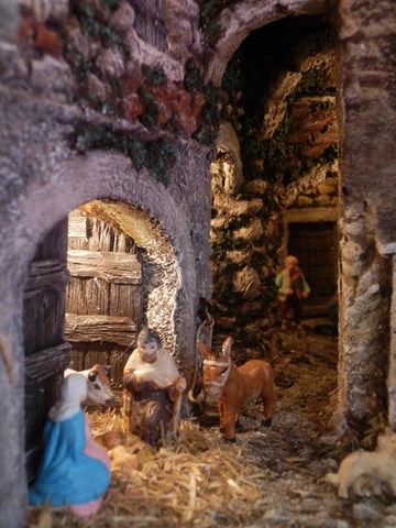

... e questo è il risultato
 64,8 KB
 65,14 KB

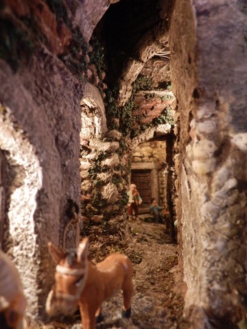

Inserito il - 25 ottobre 2014 : 18:14:46
Citazione: Messaggio inserito da ulisse
Geniale!!!!! I miei complimenti!
Enzo
Ti ringrazio Ulisse, ma il merito è dell'amico Carlo Castellini col quale ho avuto un pomeriggio di cortesia durante il quale ho avuto la possibilità di approfondire l'argomento ricevendo suggerimenti e spunti per migliorare la mia tecnica costruttiva.

questo è il mio primo esperimento... e devo dire che il risultato mi è piaciuto, sicuramente lo riutilizzerò visto che lavoro su dimensioni ridotte (non più di 50x50)per dargli maggiore profondità. Devo studiare ancora un po' di soluzioni per poi verificarle in un prossimo diorama che ho già in mente per il prossimo anno. Adesso sto facendo un presepio aperto, quindi... niente specchio.

Ciao Elio, scusa ma io non riesco a capire dove sia lo specchio!!! Non è che per caso hai una foto del tuo passo passo in cui si vede.... ciao ciao Claudio   |
Elio
Città: Milano
488 Messaggi |
Inserito il - 30 ottobre 2014 : 20:28:04
Citazione: Messaggio inserito da Cloud
ho cambiato i colori e inserito una freccia...
 82,08 KB
Cloud, tutto chiaro?
