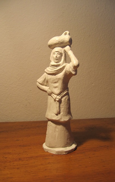

Ciao a tutti, è da un bel pezzo che non scrivo sul forum, anche se ogni tanto dò un'occhiata. Come state? Ho visto che c'è stato un gran fiorire di "statuinari"!!! Che dire...bene!!!!!!! E' da un po' che ho in mente di provare a riprodurre le mie statue con gli stampi in gesso, chissà che un giorno non riesca a portare avanti questo mio progetto...fra un esame e un altro, tirocinio...chissà. Intanto negli ultimi giorni mi sono dilettato a fare questa statuina, è una donna palestinese che trasporta sulla testa un vaso vuoto. L'ho fatta di das come mio solito perchè così l'ho potuta levigare, lisciare e correggere senza problemi. Alcune cose vanno ancora sistemate.

ciao. fatta col das, dunque. migliorerei il panneggio, ma comunque bravo. puoi togliermi una curiosità? siccome non mi sembra il prodotto più adatto ad essere modellato "da fresco", mi potresti descrivere come procedi? nel dettaglio mi interesserebbe sapere: tutto das, cava all'interno o con anima di metallo? per il volto, lo abbozzi e poi da asciutto lo scolpisci o cos'altro? il das si ritira come l'argilla, asciugandosi? che strumenti usi? grazie per l'eventuale risposta |

Ciao grazie a tutti dei complimenti! Antonio (napoletano di Arezzo) grazie della critica! Effettivamente sul panneggio non sono stato molto bravo, specialmente nella manica del braccio destro (quello con la mano appoggiato al fianco). Un po' lo sto modificando e spero di mettere le foto. Comunque sia per quanto riguarda il panneggio, ho voluto dargli apposta una certa linearità, infatti la tunica sotto è quasi completamente liscia, perchè mi piaceva così. Non so se piace a qualcun altro. Per quanto riguarda la lavorazione io con il das mi trovo BENISSIMO anche se non è un materiale molto nobile, perchè appunto a differenza dell'argilla, non si ritira asciugandosi, oppure se lo fa, ha un ritiro impercettibile! E proprio per questo anche quando l'oggetto è asciutto posso tornarci sopra con del das fresco, modificare ecc all'infinito. Hai detto bene, non è il prodotto più adatto per essere modellato a fresco, infatti io procedo così: con il das fresco dò la forma di massima alla statuina, non dettagliatissima, anche un po' grossolana, lavorando con mirette e stecche varie (se non sei pratico ti allego un link che rimanda ad un'immagine, le mirette sono quelle di legno con la "testa" di fil di ferro, mentre le stecche sono quelle interamente di legno o metallo, con le estremità appiattite di varie forme)
http://www.bitmade.com/wp-content/uploads/2014/05/strumenti.jpg
poi quando l'oggetto è asciutto, rifinisco con attrezzi per l'intaglio del gesso (si dice così???), carteggio, aggiungo, a seconda di come voglio che venga la statuina. Il volto ho fatto esattamente come hai detto tu, lo abbozzo e poi quando è asciutto lo rifinisco/scolpisco con gli attrezzi da gesso, anche se con il volto (almeno per me) ogni volta è una sfida e spero che la colorazione salvi il tutto. L'armatura in metallo in questo caso non l'ho messa, ho messo solo due fili intrecciati giusto per sicurezza...tieni conto che la statua è alta 11 cm circa, per cui non aveva grossi "problemi di gravità". Grazie ancora per la critica  |
