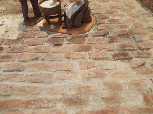

Inserito il - 22 agosto 2014 : 19:40:28
Fello84 e' questo il pavimento che hai realizzato con la calce, gesso e cenere?
