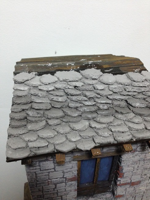

Valderan
Regione: Marche
Prov.: Ancona
Città: Fabriano
58 Messaggi |
Inserito il - 13 luglio 2014 : 21:03:35
Ciao Renzo, grazie della segnalazione, molto bella ed interessante. Avrei, se non ti/vi dispiace, una domanda relativa ad un piccolo problema che sto avendo nella realizzazione delle case. Cercherò di essere il più chiaro possibile nell'esporlo, magari inserirò delle foto fra poco per farmi capire meglio. Dunque, dopo aver disegnato le sagome delle case come da progetto, sono passato alla realizzazione. Vorrei realizzare tetti a spiovente sulle abitazioni e per fare ciò lascio la parete di fondo o il centro dell'abitazione 1 cm più alto. Il problema è questo: mentre per le pareti laterali non ho problemi a sagomarle con una leggera inclinazione non riesco a fare la stessa cosa per lo spessore della parete frontale e posteriore. Questa piccola cosa non mi permette di poggiare in maniera perfetta le travi di legno e il tetto sopra di esso. Come posso risolvere? Spero di essere stato chiaro.....   |
Città: Torino
890 Messaggi |
Inserito il - 15 luglio 2014 : 10:07:35
A proposito delle dimensioni delle case: i tuoi calcoli sulla larghezza direi che sono corretti (30 cm = circa 5 metri, è una casa non grande). Il fatto è che essendo il presepio poco profondo hai un "primo piano" molto largo, ed è difficile fare in poco spazio il secondo e terzo piano. Dopo le case in primo piano metti subito le montagne o dipingi lo sfondo o metti case più piccole di secondo piano? Auguri per il proseguimento dell'opera! |
Inserito il - 15 luglio 2014 : 11:31:44
Citazione: Messaggio inserito da Valderan
se ho ben capito ti rimane qualche "buco" fra il tetto e i muri che lo sostengono? se questi "buchi" non sono troppo grandi ma dipendono dalle irregolarità del taglio con un po' di gesso dovresti riuscire a coprirli senza problemi... al limite anche con un po' di muschio... |

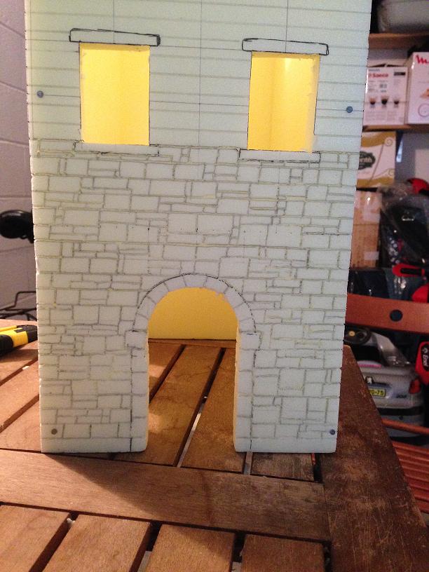

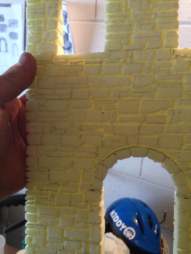

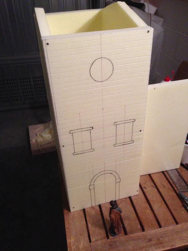

Inserito il - 28 luglio 2014 : 10:31:07
Dunque, questa è una parte della locanda, alla quale va aggiunta la stalla a lato...
 64,11 KB
la stalla...
 68,1 KB
 77,78 KB

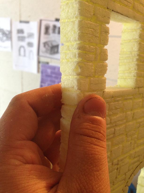

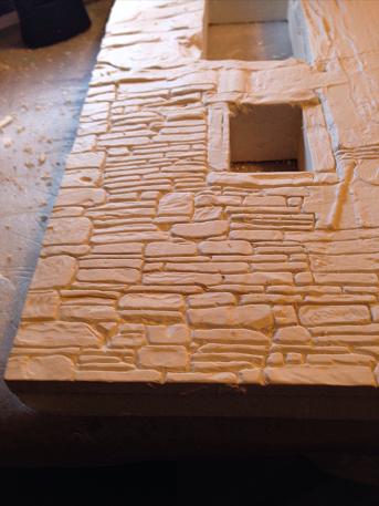

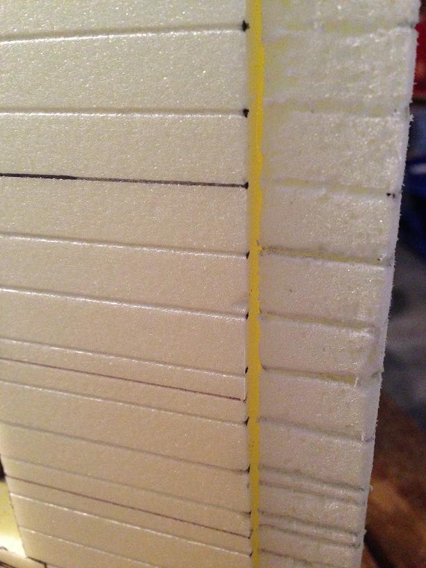

Forse erroneamente ho deciso di incidere il polistirene per creare i mattoni del muro anzichè crearli distintamente e incollarli sopra la base....
 84,94 KB
Adesso ho questo problema, che un po si riallaccia al discorso che facevamo in precedenza.
 75,88 KB
Come si vede dalla foto, fra una parete e l'altra ho un piccolo solco dovuto a delle leggere imprecisioni nel taglio del polistirene. Onestamente, non so come ovviare a questo problema nell'intaglio delle pietre della parete. Mi spiego meglio. Lavorando le pareti per incidere le pietre come ho fatto in precedenza, mi rimarrebbe un solco troppo uniforme da sembrare una fuga. Avete suggerimenti da darmi, anche non riguardanti questo specifico caso ma più in generale?
Val |

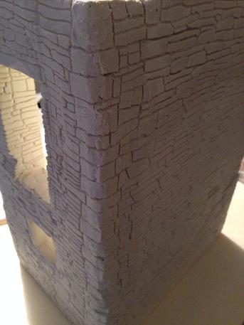

Inserito il - 30 luglio 2014 : 15:00:22

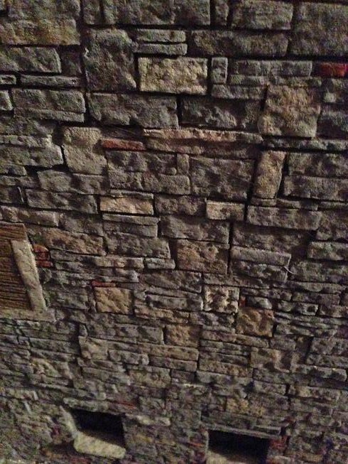

Ho ritoccato le pietre della parete della locando allargando leggermente le fughe
 63,89 KB
 59 KB
 54,45 KB |
Inserito il - 30 luglio 2014 : 15:18:55
| E' un buon punto di partenza per il tuo lavoro. Auguro di proseguire con buoni risultati. |

Inserito il - 30 luglio 2014 : 15:45:19
direi ottime incisioni, no? solo un piccolo consiglio a proposito delle pietre subito vicine a quelle di sostegno della porta: non darle sagomate a "punta", sembrerebbero poco vere. Magari "ritaglia" pietre piccole sulle estremità, se non vuoi fare ad angolo retto quelle principali. Relativamente allo spazio tra le due pareti, non credo sia un problema se lo stucchi e poi riprendi le fughe. buon lavoro |

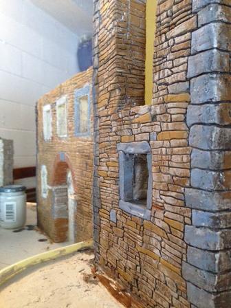

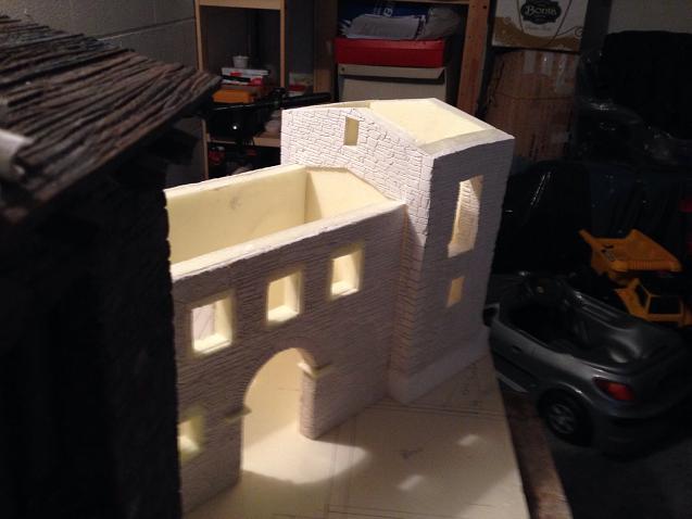

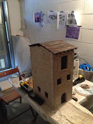

Inserito il - 31 agosto 2014 : 16:21:14
questi i progressi fatti fino adesso....so di aver commesso alcuni errori ma come detto è il mio primo progetto e li avevo ampiamentemessi in conto. Mancano alcuni dettagli come ad esempio i coppi...ma intanto qualcosina è...

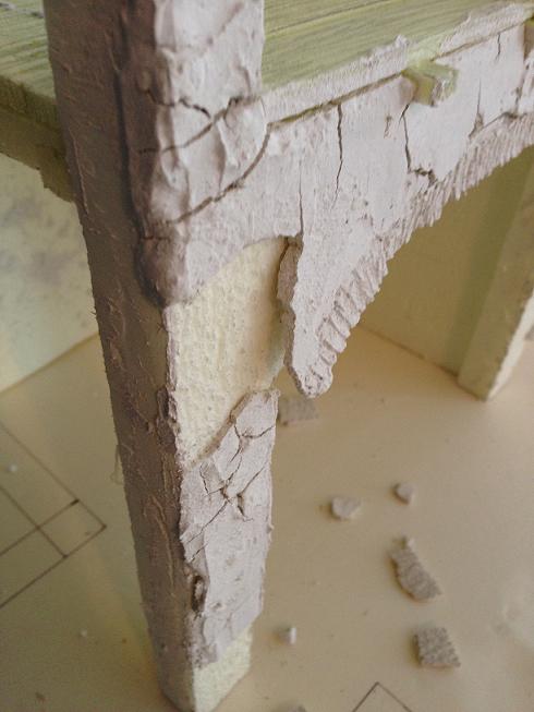

Inserito il - 01 settembre 2014 : 07:41:00
| Ragazzi avrei bisogno di un consiglio. Ho provato a realizzare una parete simulando l'intonaco ma quando il gessi asciuga mi si screpola tutto, si inarca e si stacca dalla parete...avete qualche consiglio da darmi? |
Città: Torino
890 Messaggi |
Inserito il - 01 settembre 2014 : 13:33:44
Mi sembra strano, non mi è mai successo che la scagliola si screpoli e si stacchi...al massimo succede dove è molto sottile e, se prende qualche colpo durante il trasporto, qualche pezzettino può saltare, ma questo non mi sembra il tuo caso. Hai più o meno rispettato le proporzioni di gesso/acqua? Il supporto su cui hai spalmato il gesso che cos'è? comunque non penso che sia questo il problema. Facci sapere, se non risolvi prova a mandarci una foto. Ciao Paolo |
Inserito il - 01 settembre 2014 : 14:35:16
bel lavoro qualche foto della colorazione da vicino sarebbe gradita
per il gesso, strano che succede quello che hai descritto non vorrei che il gesso vecchio? altrimenti la prossima volta mettivi un po di stucco assieme al gesso ...... però bho di solito non succede |
Valderan
Regione: Marche
Prov.: Ancona
Città: Fabriano
58 Messaggi |
Inserito il - 01 settembre 2014 : 14:47:44
Ciao ragazzi, sono sincero nel dirvi che onestamente non so in che proporzioni ho miscelato il gesso all'acqua, ma prima di versarlo ho badato bene che il composto fosse sufficentemente cremoso come letto in diversi post, dopo di che l'ho versato sulla parete contornata da una cornice alta più o meno mezzo centimetro. La parete è in polestirene. Vi allego un paio di foto della prova che ho fatto per farvi capire meglio il problema che ho avuto....pensate si tratti di una questione di proporzioni acqua/gesso?
 45,54 KB
 41,37 KB |
Modificato da - Valderan in data 01 settembre 2014 14:50:38 |
Città: Torino
890 Messaggi |
Inserito il - 01 settembre 2014 : 16:19:38
In effetti è davvero strano, mi è capitato di usare del gesso un po' "stagionato" ma una cosa del genere non mi è mai successa, come già detto prima. Visto l'effetto e come dici di averlo preparato escluderei a questo punto problema di proporzioni. Non offenderti per la domanda: sei sicuro che il gesso fosse davvero gesso/scagliola e non qualcosa di simile tipo calce? Altro non mi viene proprio in mente, mi spiace. Paolo |
Valderan
Regione: Marche
Prov.: Ancona
Città: Fabriano
58 Messaggi |
Inserito il - 01 settembre 2014 : 16:44:28
Citazione: Messaggio inserito da Goofy
Onestamente è la prima cosa a cuoi ho pensato e per sicurezza sono andato a guardare ed effetivamente è scagliola...provo a cambiare marca di gesso e ritento...a questo punto penso dipenda dal gesso, o troppo vecchio e di scarsissima qualità. |
Modificato da - Valderan in data 01 settembre 2014 16:44:56 |

Inserito il - 02 settembre 2014 : 15:37:19

Inserito il - 11 settembre 2014 : 00:03:54
il gesso era quasi asciutto quando lo hai applicato, avevi difficoltà a spalmarlo? forse hai fatto asciugare troppo l'impasto? |
carla
Città: santa anastasia
640 Messaggi |
Inserito il - 11 settembre 2014 : 18:01:49
Hai aggiunto colla alla scagliola ? |

Inserito il - 12 settembre 2014 : 10:32:30
Ciao a tutti
la scorsa settimana ho cambiato marca di gesso consigliato anche dal negoziante e i risultati si vedono!!! Ora ho una colata morbida che si lavora stupendamente anche a distanza di diversi giorni dalla stesura....piu tardi posto alcune foto cosi mi dite cosa ne pensate. La preparazione l'ho eseguita esattamete alla stessa maniera, - Verso prima l'acqua nel recipiente (meta palla da basket
) - Verso il gesso e aspetto che venga assorbito bene dall'acqua (smetta di fare le bolle)
- comincio a mescolare fino ad ottenere un composto con una densita simile al latte
- Lascio reagire fino a raggiungere un composto denso ma non duro (tipo yogurt) e poi verso sulla parte interessata
Indicativamente procedo così....spero di non sbagliare. |

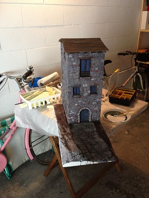

Inserito il - 19 settembre 2014 : 17:11:48
alcune foto dell'avanzamento....

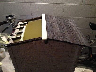

58 Messaggi |
Inserito il - 07 ottobre 2014 : 15:27:42
andiamo avanti......ogni suggerimento è bene accetto :)
 36,66 KB |
Inserito il - 12 ottobre 2014 : 00:33:21
Complimenti il lavoro che stai facendo è molto bello, l'unico suggerimento che ti posso dare visto l'ultima foto è di alternare di piu le pietre ce ne sono troppe una sopra l'altra. ciao renzo. |

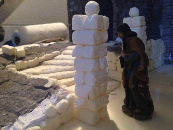

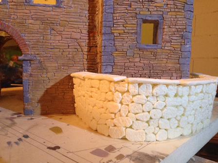

Ragazzi ho un problema con la realizzazione del pozzo. Mi spiego meglio. Sto tentando di realizzarlo in gesso , ho creato uno stampo e un'anima interna in modo da creare una cavità dove colare il gesso ma quando vado a togliere l'anima interna ho due problemi, se la tolgo troppo presto mi si sfalda la colata, toglierla più tardi è praticamente impossibile pena rompere tutto. Avete qualche suggerimento su come crearlo? Grazie infinite. |
Valderan

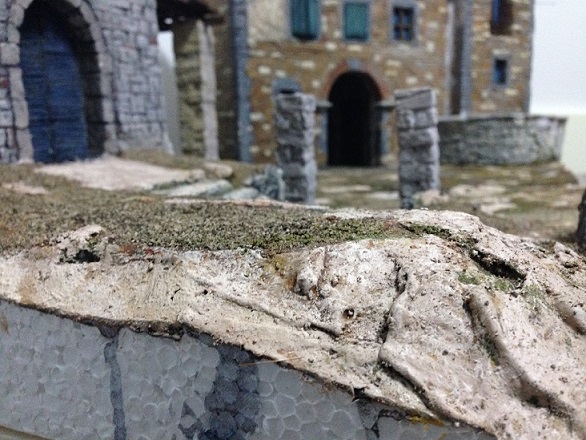

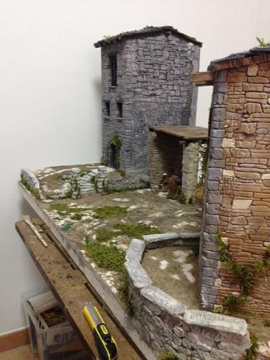

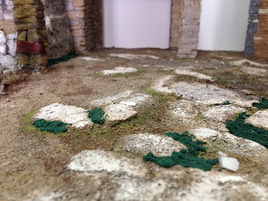

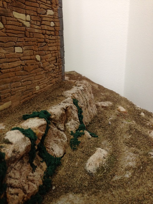

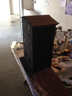

Inserito il - 22 novembre 2014 : 19:32:27
 135,24 KB
 114,88 KB
 164,15 KB
 152,85 KB
il mio piccolo aiutante
 124,34 KB |
Cloud
Città: Milano
423 Messaggi |
Inserito il - 22 novembre 2014 : 21:19:57
Ciao Federico, sta venendo proprio bene, l' unica cosa che secondo me il verde scuro tra le rocce mi sembra, non so come spigarmi, non naturale, come posso dire sintetico, poi magari è la foto, è solo una mia modestissima opinione per il resto mi piace tutto.   Complimenti a te e al tuo assistente   ciao ciao Claudio |

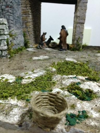

Inserito il - 24 novembre 2014 : 11:22:15
Citazione: Messaggio inserito da Cloud
Ciao Claudio Onestamente ho avuto quella sensazione anche io, forse è meglio provare ad inserire del muschio e vediamo se l'effetto è meno artificiale....ragazzi avete qualche suggerimento sulla colorazione delle ardesie del tetto? |

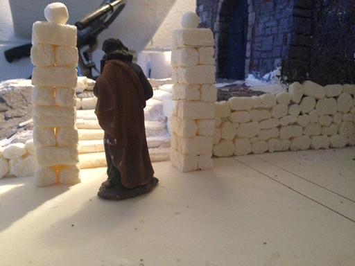

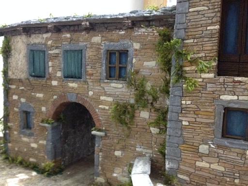

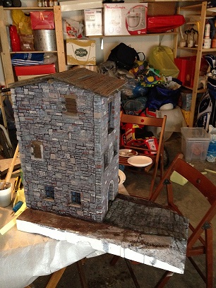

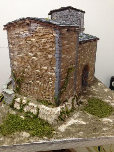

Inserito il - 01 dicembre 2014 : 13:48:04
quasi ultimato....
 43,1 KB
 42,12 KB
 41,15 KB
 38,8 KB |
