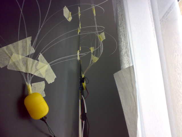

ho provato a fare un proiettore con un barattolo di ferro con il tappo con dei buchi, inserendo la lampadina al buoi non vengono fuori i puntini ma delle linette...come posso fare? datemi degli aiuti?grazie 1000

secondo me con il barattolo non ci riuscirai mai a fare le stelle, perche puoi fare il buco piccolissimo, ma non sarà mai adeguato, per fare le stelle se hai spazio da dietro fai dei buchi e ci inserisci le fibbre ottiche (io quest'anno ho usato solo quelle)
38,51 KB
oppure le catene luminose, se come sfondo hai un telo ci mette delle lampadine (prima del telo)
se non hai spazio dietro lo sfondo potresti fare dei piccolissimi puntini di vernice fluorescente ed illuminali con il wood

sono d accordo con 6VIOR,NON PUOI USARE IL SISTEMA DI PROIEZIONE CON il barattolo per fare le stelle...o usi le fibre ottiche o piccoli pisellini di una catena luminosa inseriti da dietro..oppure puoi forare con una piccola punta di trapano il cielo in vari punti, poi dietro costruisci una scatola chiusa della dimensione del cielo stellato e all interno poni un lampada ovvimente ben isolata per non creare surriscaldamenti pericolosi dentro la scatola,se tutto e' ben sigillato la lampada illuminera' solo i punti che hai forato cioe' le stelle
