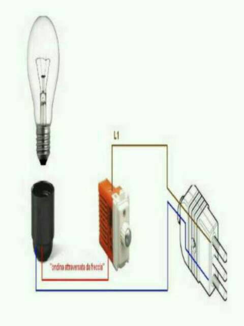

Ok, premetto che questa domanda potrebbe risultare un po' difficile, per questo mi rivolgo ai piu esperti....
Avevo intenzione di acquistare la centralina frisa "natalino 502", ma dato il suo eccessivo prezzo (quasi il doppio), rispetto alla centralina "2+2" ho abbandonato l' idea delle 4 fasi...
Ora la mia domanda è questa: è possibile collegare, all'uscita "dissolvenza giorno", un illuminatore graduale -non so il suo nome effettivo- collegato ad una lampadina rossa per simulare comunque il tramonto, con solo due dissolvenze?
Ps. Per illuminatore graduale intendo una specie regolatore di luminosità che si mette di solito in una stanza per regolare, appunto la luce di una lampada, che sia però automatizzato e non manuale con un potenziometro. Se avete altre soluzioni dite pure. Premetto però che sono deciso sull acquisto di questa centralina, 2+2

Inserito il - 15 maggio 2014 : 22:41:11  Mostra Profilo Invia a mecc74 un Messaggio Privato  Rispondi Quotando
Messaggio inserito da b@nny
Credo di no.
Io ho comprato una "502" e sono piuttosto soddisfatto, per il mio presepe di casa è più che sufficiente...poi bisogna sempre valutare cosa si vuol fare.

Inserito il - 15 maggio 2014 : 22:49:38  Mostra Profilo  Visita l'Homepage di Skyrunner65 Invia a Skyrunner65 un Messaggio Privato  Rispondi Quotando
Salve! La fase del tramonto incrocia la fase giorno verso la fine, deve crescere mentre la fase giorno è in discesa ed esaurirsi prima che faccia notte, quindi, non è possibile utilizzare la stessa dissolvenza.

Inserito il - 16 maggio 2014 : 09:36:14  Mostra Profilo Invia a Vatta Riccardo un Messaggio Privato  Rispondi Quotando
Il regolatore che tu vuoi usare dopo la centralina regola la tensione se al proprio ingresso ha tutta la tensione di rete o almeno una tensione superiore a quella regolata in uscita
per cui avresti la luce sulla tua lampada tramonto solo in corrispondenza delle fasi di massima illuminazione del giorno.
Non è detto che la centralina non " soffra " ad essere attaccata ad un carico non lampadina .
Ciao Riccardo

Inserito il - 16 maggio 2014 : 13:26:56  Mostra Profilo  Visita l'Homepage di Amministratore Invia a Amministratore un Messaggio Privato  Rispondi Quotando
Ti hanno risposto convenientemente Mauro e Riccardo.
