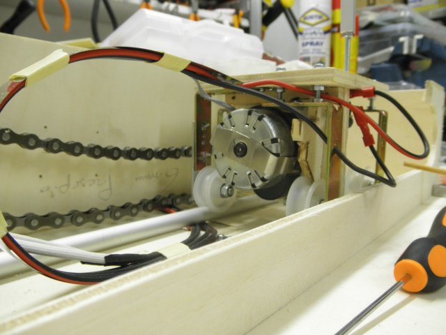

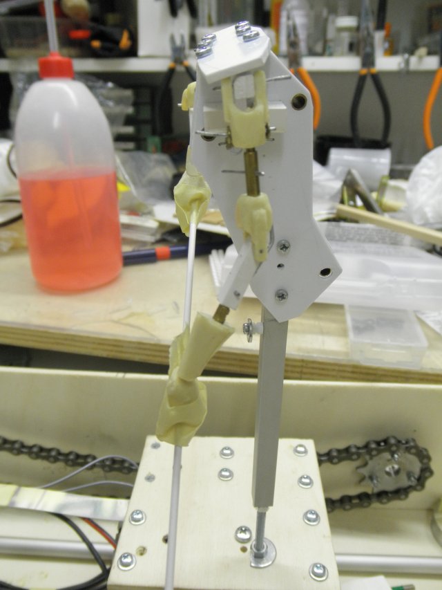

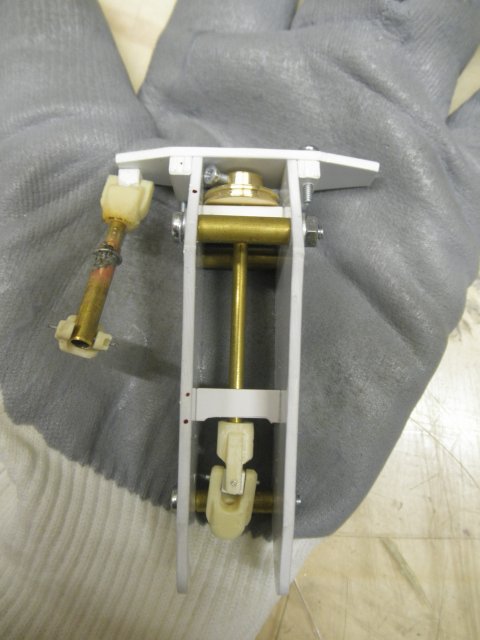

Nella speranza che una volta terminato funzioni correttamente, vi invio qualche immagine
72,57 KB
52,54 KB
48,24 KB
36,33 KB
Le ruote dentate realizzate da nostro amico Pierchi.
Modificato da - mecc74 in Data 04 agosto 2014 09:51:15

Complimenti! Meccanica ben curata e sicuramente affidabile.
Hai verificato la rumorosità del meccanismo?

Il micro fa un po' troppo rumore (ma il tutto dovrebbe tradursi in una scatola chiusa che) con musica del presepe non dovrebbe sentirsi

Inserito il - 06 maggio 2014 : 22:19:12  Mostra Profilo Invia a mecc74 un Messaggio Privato  Rispondi Quotando
Inizio lavori statua da affiancare allo zappatore
48,12 KB

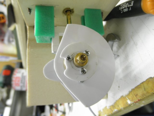

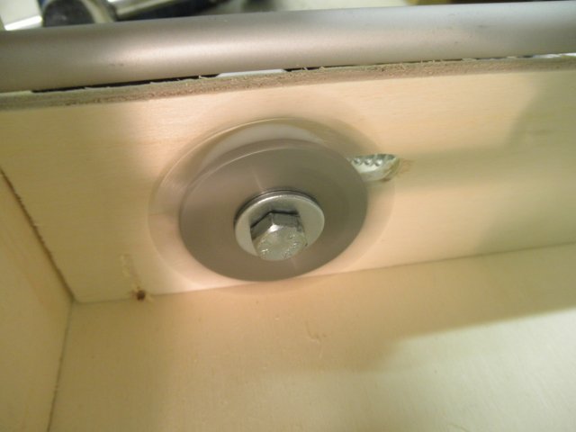

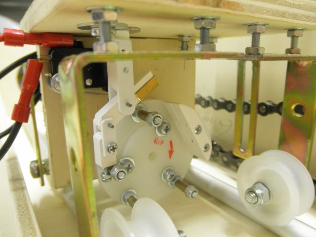

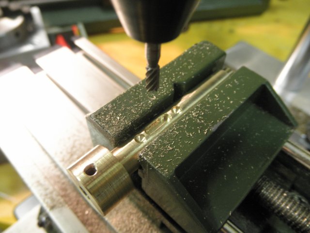

Non so ancora se quanto realizzato finora possa funzionare....

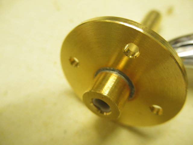

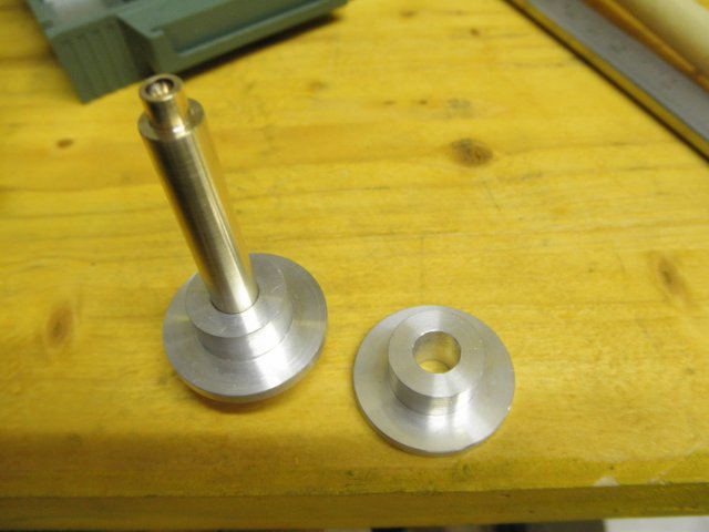

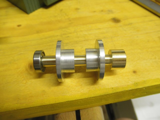

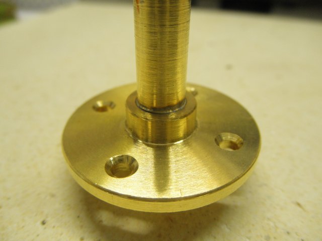

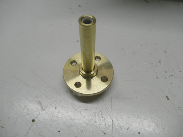

19,05 KB

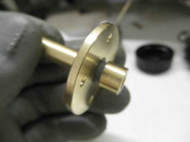

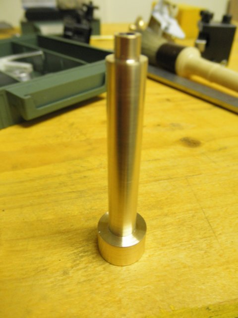

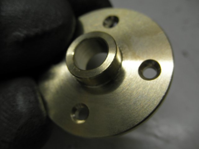

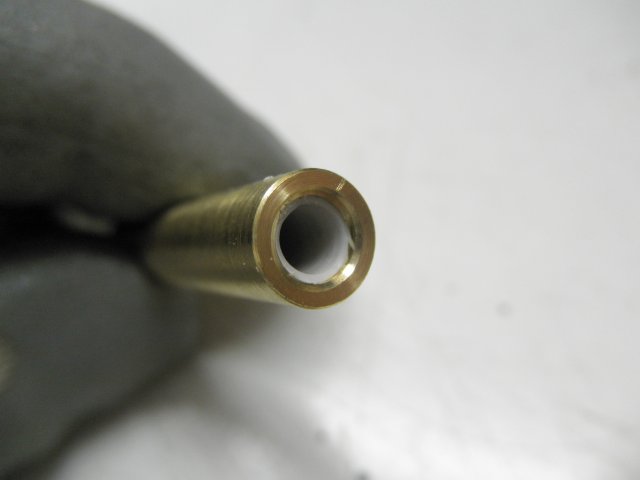

Inserto in teflon per cercare di migliorare la scorrevolezza e ridurre l'usura.
26,75 KB
Per non produrre troppo scarto inutile partendo da un pezzo pieno da Ø35
ho tornito solo la flangia.
31,4 KB
Come deve essere il pezzo finito
27,23 KB
Un po' pasta per brasatura ( in grigio tra i due pezzi)
34,25 KB
Si scaldano i pezzi
27,19 KB
La pasta si liquefa e quando raffredda salda i pezzi
34,28 KB
Modificato da - mecc74 in data 29 maggio 2014 11:09:24
Inserito il - 29 maggio 2014 : 11:26:53  Mostra Profilo Invia a GIALLARO un Messaggio Privato  Rispondi Quotando
Qual'è la pasta che hai utilizzato per la brasatura e se hai utilizzato per saldare?
francescox
Città: foggia
4 Messaggi
Inserito il - 29 maggio 2014 : 11:42:34  Mostra Profilo Invia a francescox un Messaggio Privato  Rispondi Quotando
Con quale materiale hai realizzato le statue? E soprattutto dove li compri quei pezzi ? Grazie
3770 Messaggi
Inserito il - 29 maggio 2014 : 22:56:02  Mostra Profilo Invia a mecc74 un Messaggio Privato  Rispondi Quotando
Castolin SP8427 x scaldare il tutto Dremel versatip
Messaggio inserito da francescox
Le statue sono in plasticard, ottone e componenti in resina.
I componenti in resina sono autocostruiti in plasticard e riprodotti con apposita resina appunto tramite stampo in gomma siliconica.

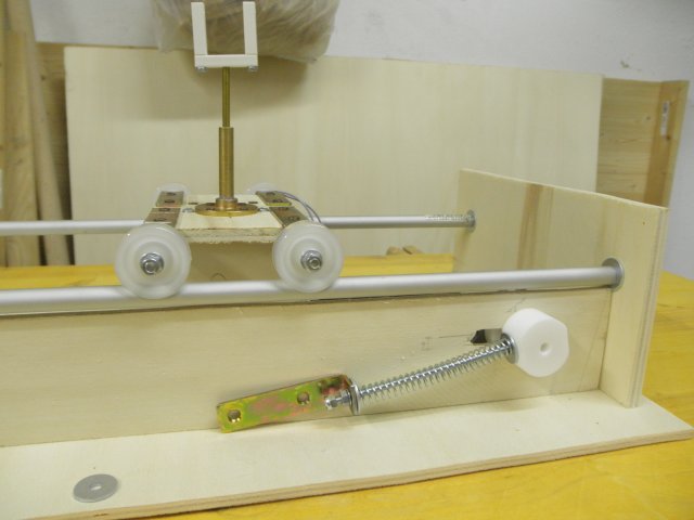

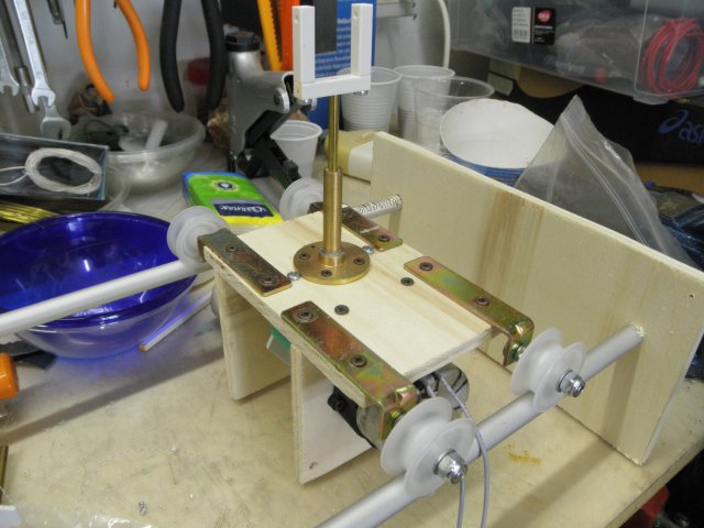

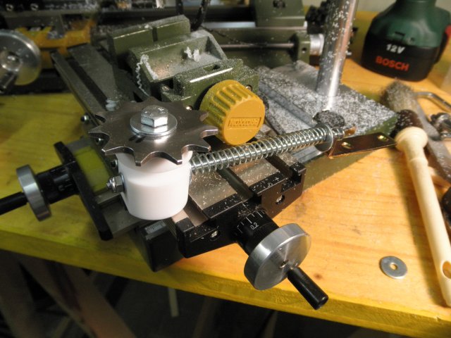

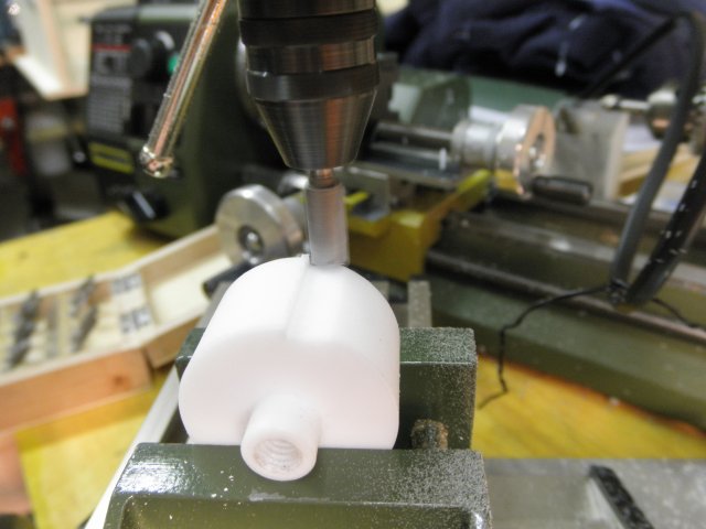

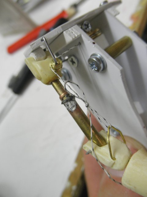

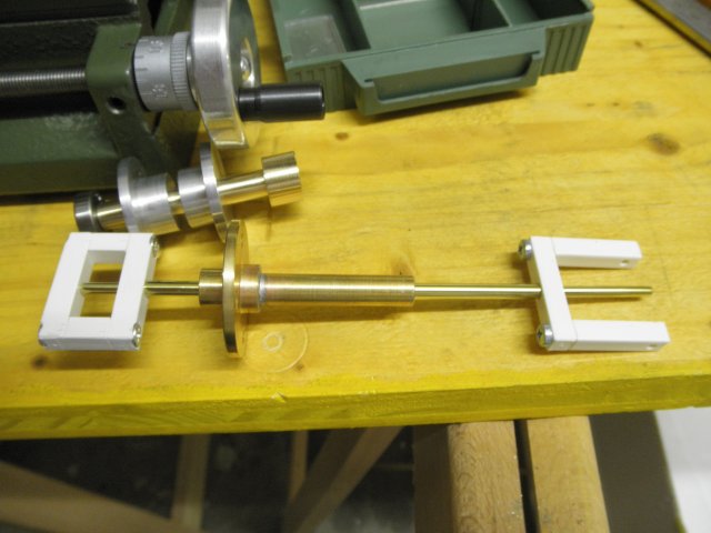

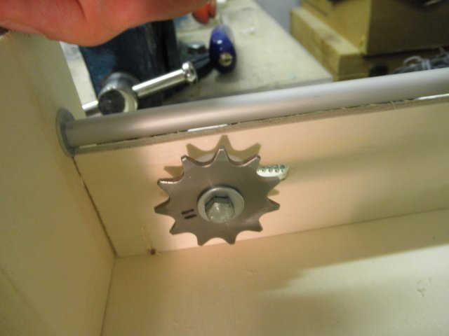

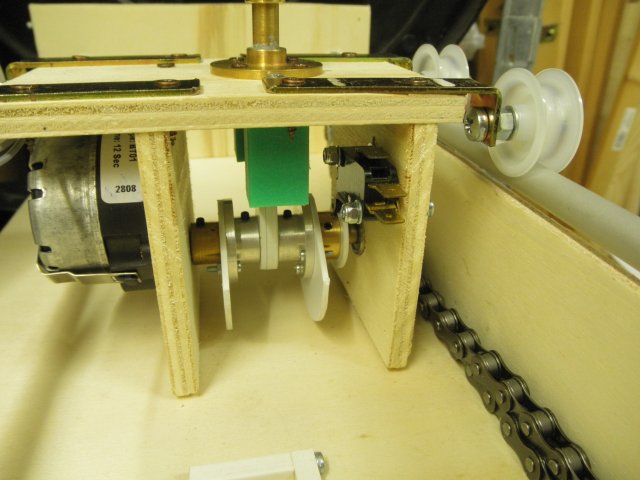

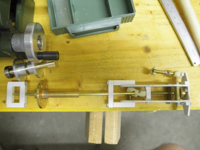

Inserito il - 14 giugno 2014 : 21:19:20  Mostra Profilo Invia a mecc74 un Messaggio Privato  Rispondi Quotando

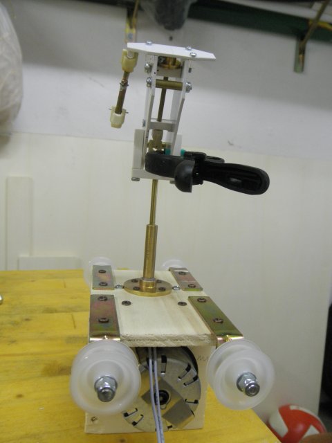

Avanti piano, sempre con l'incertezza che il tutto alla fine possa non funzionare

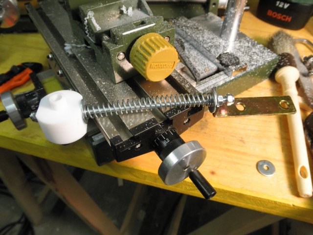

42,59 KB
Albero di comando
39,28 KB
albero e componenti
38,26 KB
come dovrebbe essere una volta finito
49,68 KB
Per evitare perdite di sincronismo una bella sede chiavetta e fori per grani filettati
47,99 KB
Montaggio a "secco" di una parte del meccanismo
49,19 KB
meccanismo e telaio statua

Holà Giallaro, effettivamente allo stato attuale non si capisce molto.

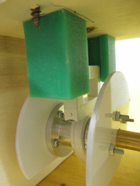

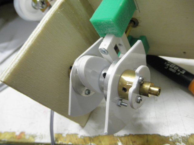

Inserito il - 06 luglio 2014 : 21:21:16  Mostra Profilo Invia a mecc74 un Messaggio Privato  Rispondi Quotando
Così è un po' più chiaro???
38,8 KB
36,13 KB
32,97 KB

Inserito il - 08 luglio 2014 : 19:30:40  Mostra Profilo Invia a GIALLARO un Messaggio Privato  Rispondi Quotando
Ma hai modificato il meccanismo del zappatore rispetto all'inizio e come mai?
3770 Messaggi
Inserito il - 08 luglio 2014 : 22:10:51  Mostra Profilo Invia a mecc74 un Messaggio Privato  Rispondi Quotando
Giall questa è un'altra statua che affiancherà lo zappatore.
Non ho aperto un'altra discussione per non troppa confusione.

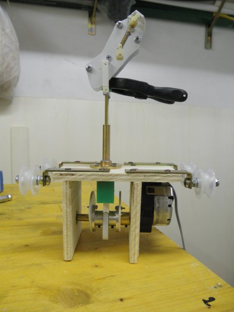

3770 Messaggi
Inserito il - 14 luglio 2014 : 16:26:49  Mostra Profilo Invia a mecc74 un Messaggio Privato  Rispondi Quotando
Grazie a tutti!!!
Avanti piano.....
36,54 KB
test a "secco" del controllo avambraccio.

EEEEEeeeeeeehhhhh Fello ci vuole calma, moolta calma....anche perchè quando ho tempo per continuare i lavori non ho un gran che voglia e viceversa e poi perdo tempo anche in altre cose ....
39,54 KB
66,11 KB

Inserito il - 04 agosto 2014 : 09:53:49  Mostra Profilo Invia a mecc74 un Messaggio Privato  Rispondi Quotando
Aggiornamenti.....
57,82 KB
46,12 KB
tendicatena in lavorazione
67,12 KB
assemblaggio tendicatena
64,49 KB
32,26 KB
tendicatena in sede
35,76 KB
29,18 KB
Fino a qui tutto OK
Modificato da - mecc74 in data 04 agosto 2014 18:45:58

Inserito il - 09 agosto 2014 : 10:20:38  Mostra Profilo Invia a mecc74 un Messaggio Privato  Rispondi Quotando
Aggiornamenti.....
38,14 KB
albero di comando praticamente completo
40,59 KB
51,8 KB
Sistema di comandi con "micro"
