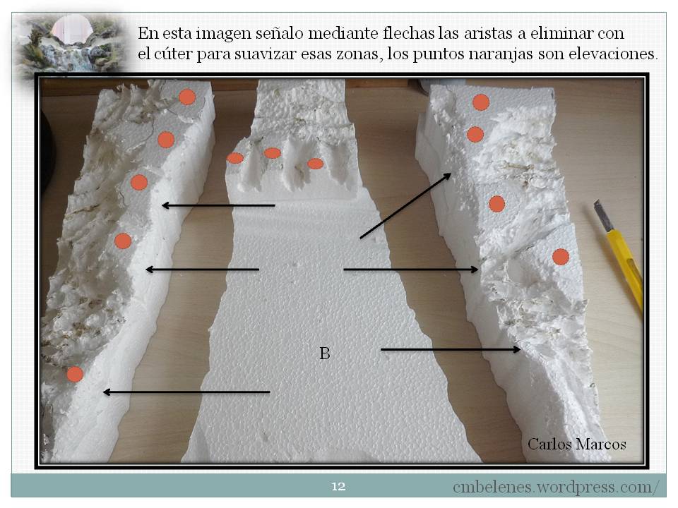

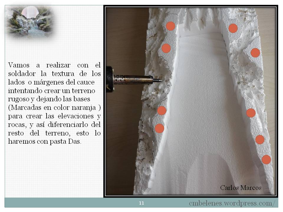

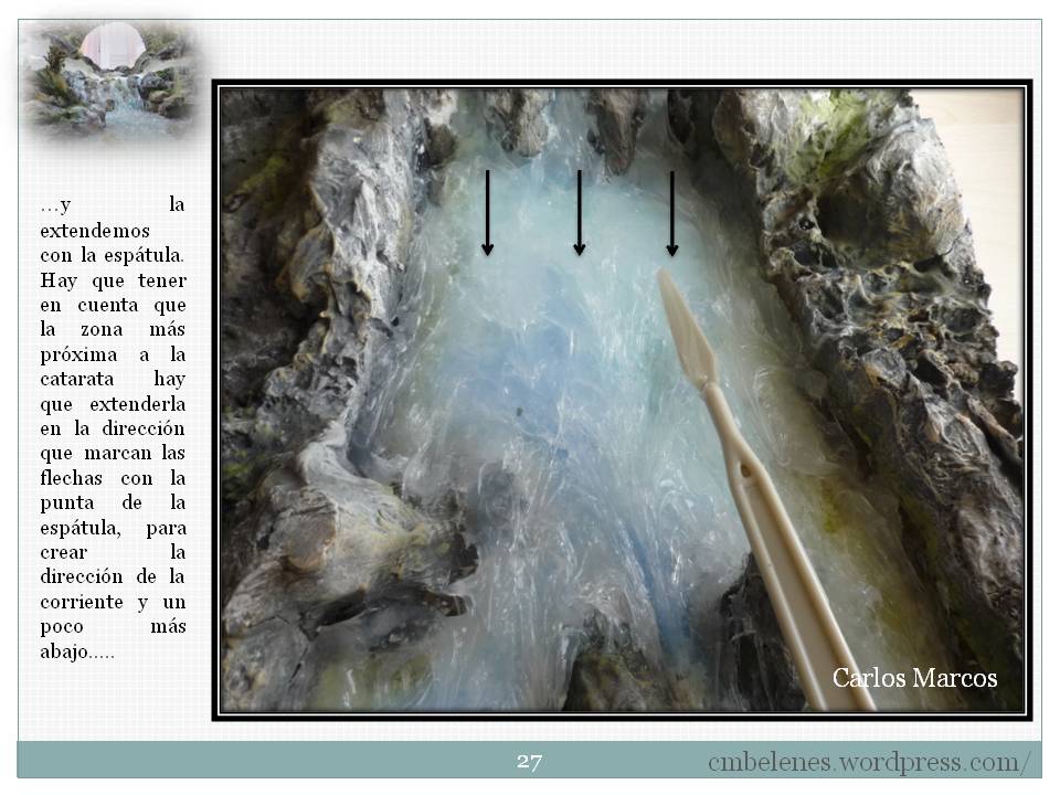

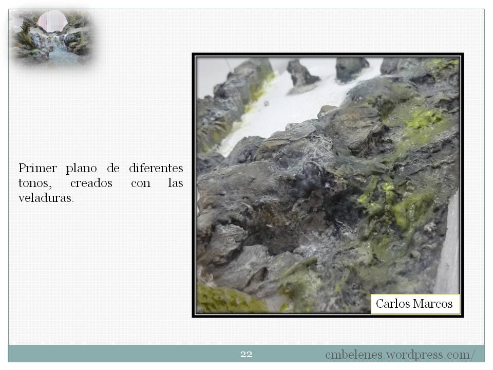

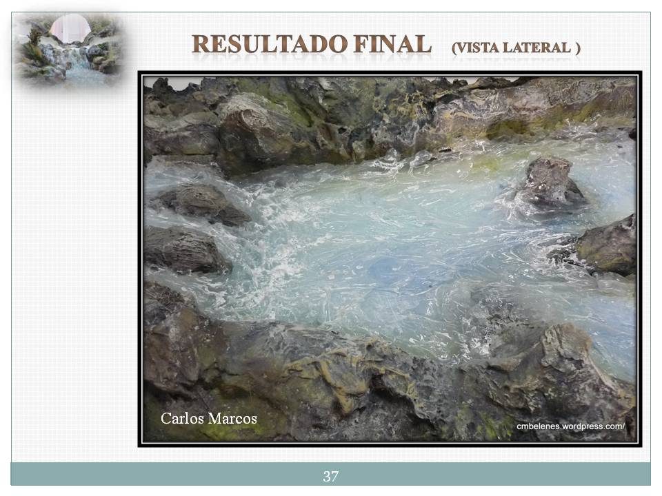

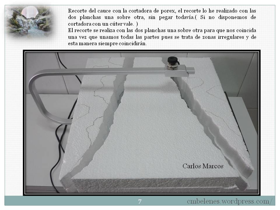

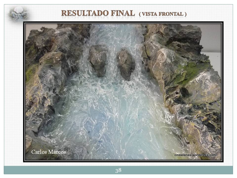

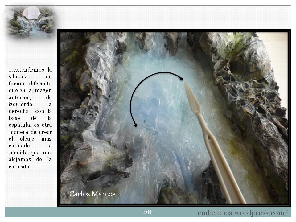

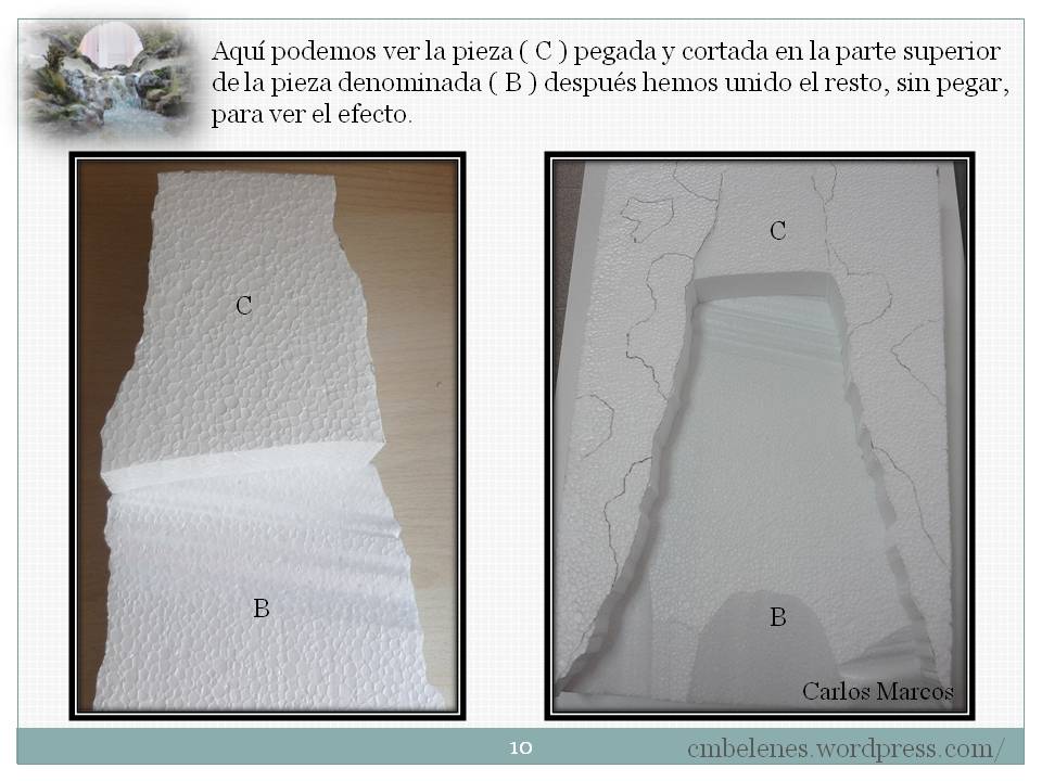

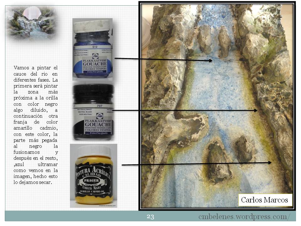

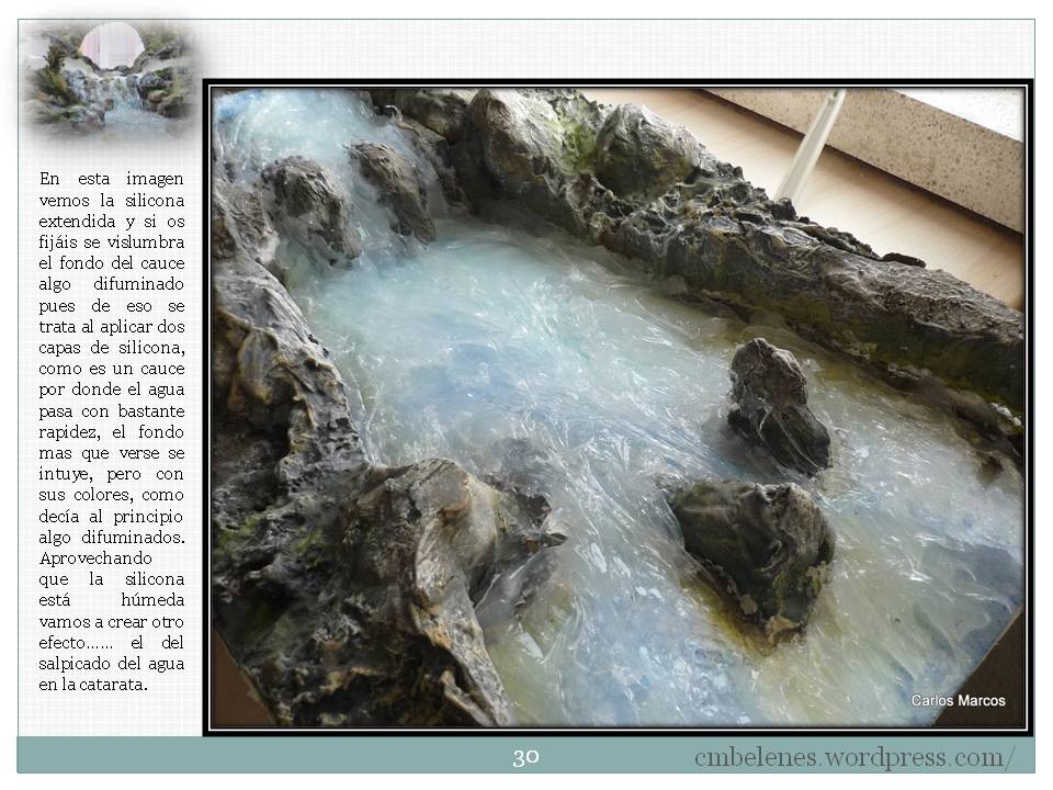

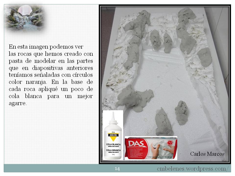

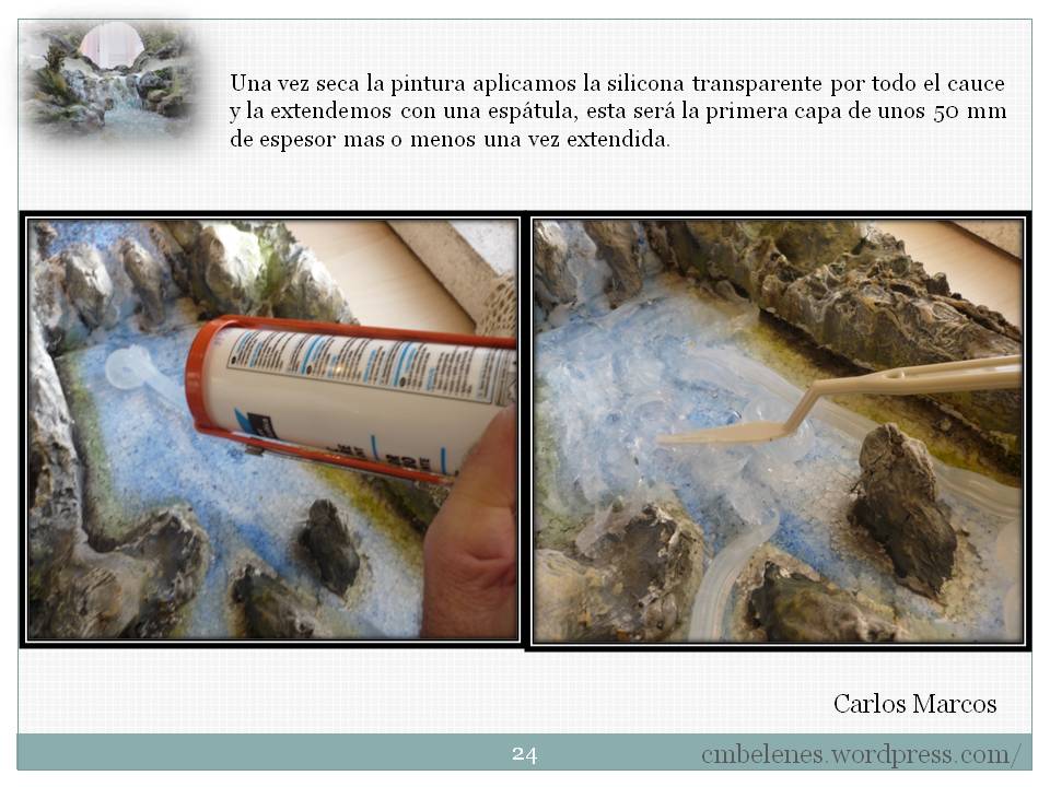

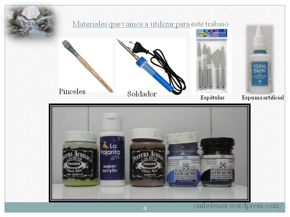

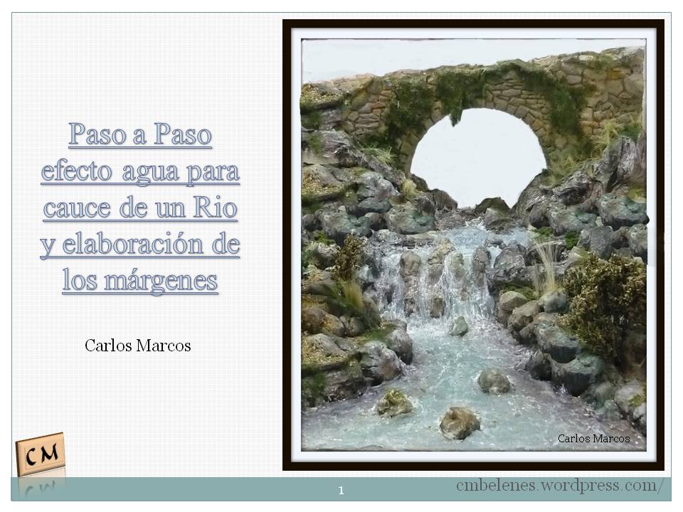

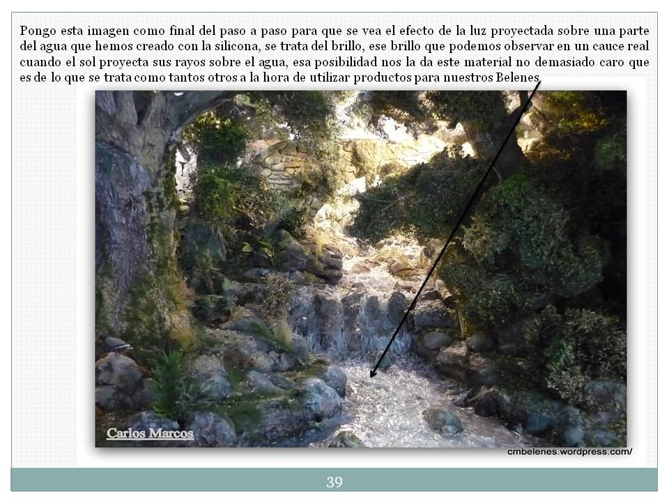

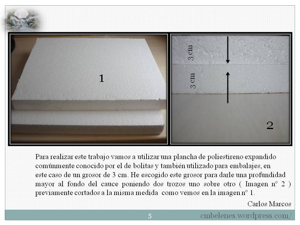

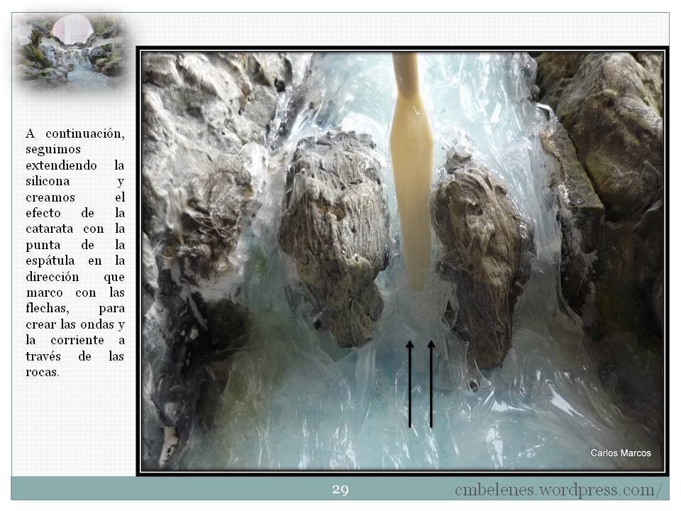

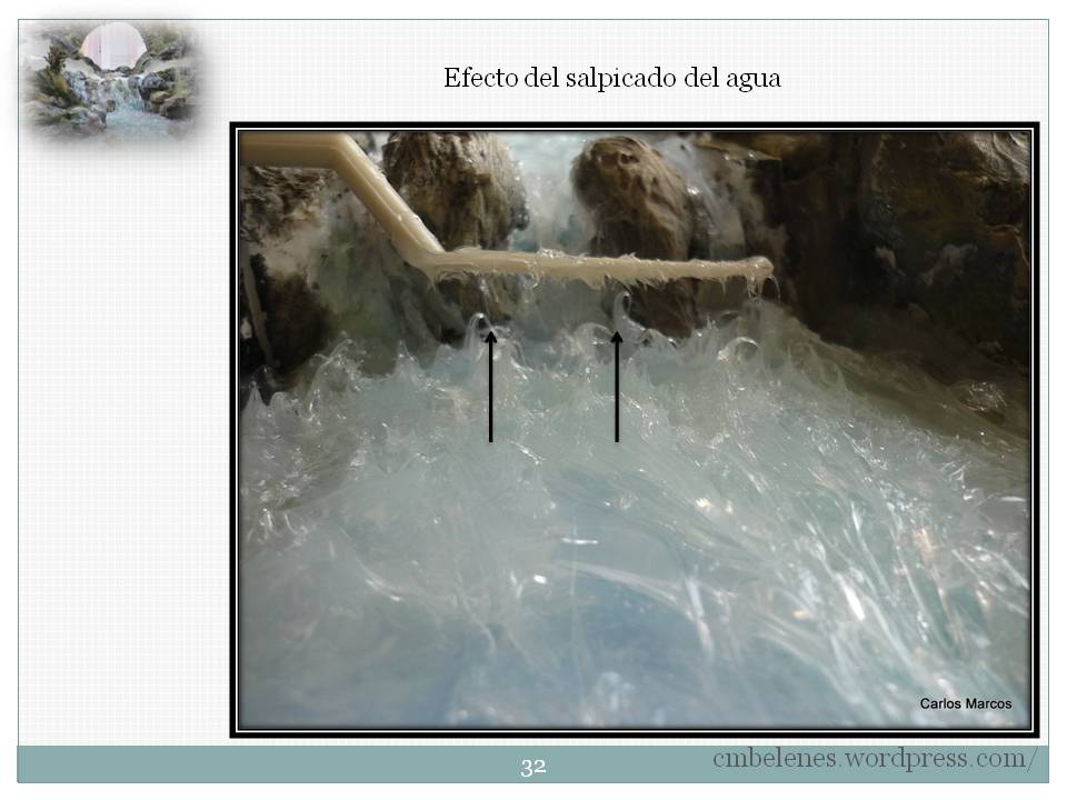

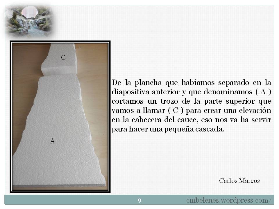

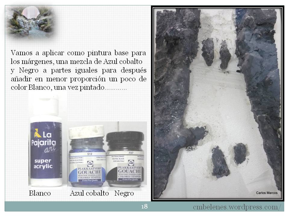

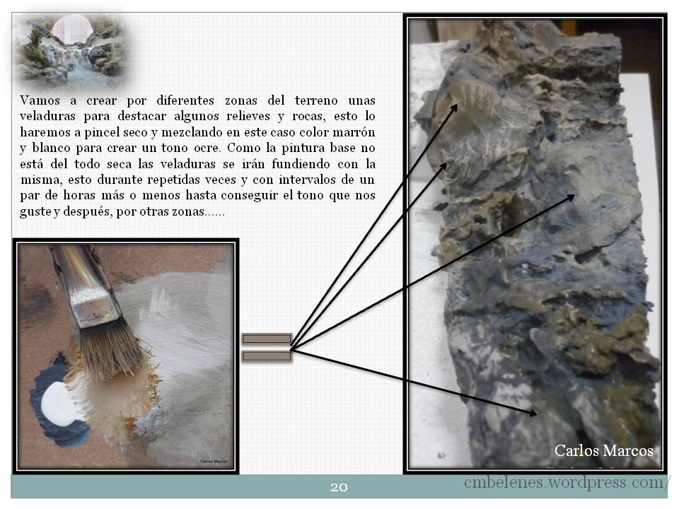

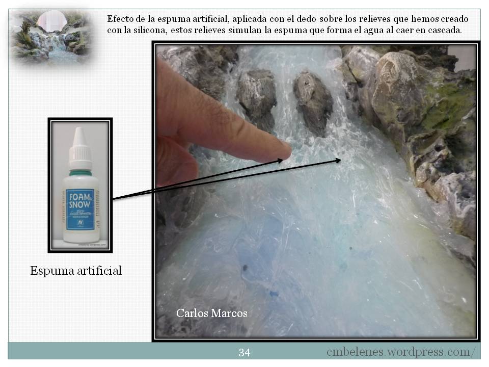

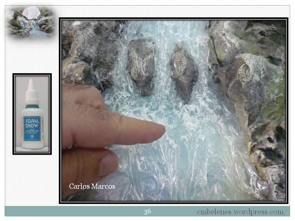

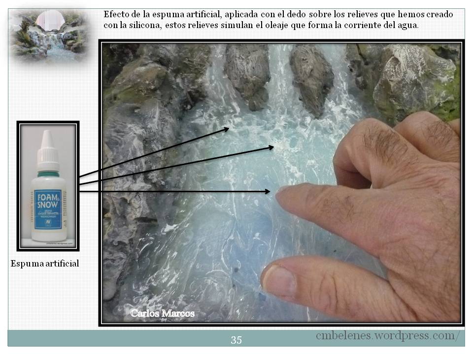

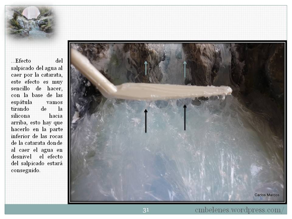

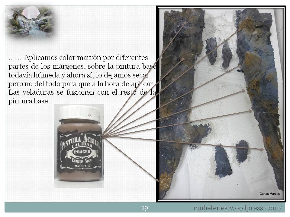

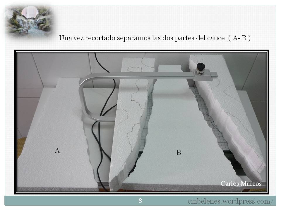

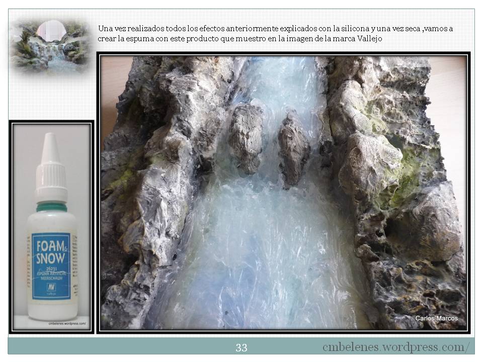

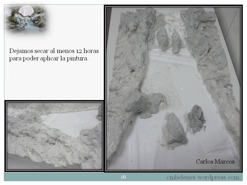

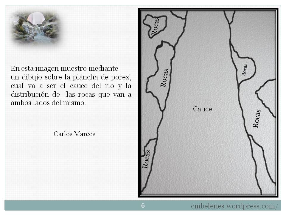

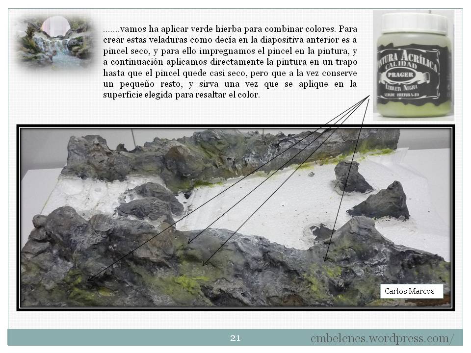

Ciao amici, mi mostra con questo passo passo di come sono riuscito a fare l'effetto di acqua a un fiume.
Spero che tu possa aiutare e devo dire che il pubblico in spagnolo perché con l'interpretazione del traduttore a volte non č quello che scrivo.
Se avete domande non me lo chiedi, mi scuso

Una domanda (o curiositā): possibile che gli strati di silicone da apporre in due fasi successive devono essere "pių o meno di 50 mm" (cioč 5 cm ciascuna)? Io penso si tratti di un refuso anche considerando le altezze del polistirolo fornite all'inizio, ma essendo inesperta chiedo il vostro parere (forse mi sfugge qualcosa).
Ritengo pių plausibili due strati da mezzo cm ciascuno (5mm).

Ciao Barbara, ogni strato č di 5 mm di silicone cosė grave tra i due strati di 1 centimetro erroneamente messo 50 invece di 5 millimetri Mi scuso per l'errore.
Cogliere l'occasione per ringraziare gli altri colleghi commento.
Grazie mille, saluti

Ho una domanda da farti Carlos.
Puoi darci dei dettagli a riguardo del prodotto ADEFIX P5?
So che č una colla molto densa e pastosa e vedo che nel vostro sito(foro.belenismo.com), si vede molto di frequente.
Se puede pintar sin problemas?

Ciao Marino, č una pasta adesiva ADEFIX indurisce quindi una volta asciutto e ci permette di dipingere su di esso senza problemi, un'altra possibilitā č che č possibile aggiungere direttamente mescolando i pigmenti con la stessa pasta e poi applicarlo sulla superficie che si sceglie, una volta Sta pasta secca colorata e abbiamo applicato il colore di base. Questo prodotto fa per le sue costruzioni di durezza nei nostri presepi molto solida, resistente agli urti.
Marino questo č fondamentalmente quello che posso dire su questo prodotto, sė, ogni volta che viene applicata in caso di inumidire un po 'perché č molto spessa.

Un ottimo passo passo per un particolare presepistico trattato solo in poche occasioni, e che ha svelato aspetti e particolari molto importanti per chi vuole ottenere dei buoni, anzi buonissimi risultati.
Grazie infinite Carlos, per averci fornito queste informazioni, ne terrō conto per il mio prossimo lavoro che prevede la realizzazione di un fiume
L'ultima foto del passo passo č veramente fantastica!!!!

Per un presepe aperto palestinese, quest'anno ho usato la tecnica di Marcos applicandola fedelmente, ebbene
il risultato č stato straordinario,veramente molto realistico.
Grazie mille Marcos il tuo passo passo č stato utilissimo.
