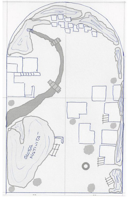

Su tuo consiglio, ho fatto uno schizzo, che allego, di quanto mi passa per la testa, spero sia abbastanza chiaro ed è ovvio che è soltanto un'idea.
Ti ringrazio molto per avermi risposto e consigliato
p.s.: ho pensato di creare anche un fiume con cascata (a sinistra) che dall'alto arriva a fianco alla grotta. Naturalmente di acqua vera.
Ci sarà da ridere!!!!

brama
Città: chiari
833 Messaggi
Inserito il - 29 gennaio 2014 : 17:10:07  Mostra Profilo Invia a brama un Messaggio Privato  Rispondi Quotando
No le statuine van bene fai conto che io sto facendo un presepe napoletano che misura cm100x 60 e uso statue da 15/16cm
andrea bramaschi
brama
Città: chiari
833 Messaggi
Inserito il - 29 gennaio 2014 : 17:12:45  Mostra Profilo Invia a brama un Messaggio Privato  Rispondi Quotando
Poi dipende dai vari piani xche in primo piano saranno 12cm ma sul secondo piano dovrai metterle un po' più piccole
andrea bramaschi

Ciao ulisse, quello che mi lascia perplesso è che tu stai facendo un lavoro di prospettiva tipo diorama dal lato frontale di 120 cm
ma se non erro il tuo presepe prevede due punti di vista, come pensi di gestire questa situazione?
ulisse
Città: Agrate B.
503 Messaggi
Inserito il - 10 febbraio 2014 : 15:39:16  Mostra Profilo Invia a ulisse un Messaggio Privato  Rispondi Quotando
Ciao Renzo,
il mio intento è quello di puntare sicuramente sulle proporzioni, basandomi soprattutto sull'armonia nel suo insieme più che sulla prospettiva, utilizzando quest'ultima solo in parte, ad esempio per il fondo, ed il fatto di realizzare il cielo estendendolo anche ai due lati lunghi, dovrebbe facilitarmi tale compito.
Sto pensando di ridurre la lunghezza a cm 180, poichè i pannelli di poliuretano che ho trovato presso un centro edile, misurano cm. 60 x 125 e quindi, usando tre pannelli, le nuove misure sarebbero cm. 125 x 180.
Bellissimi tutti i vostri diorama e li guardo con intensa ammirazione, al momento non so se riuscirò nel mio intento ..... dai risultati che ne verranno fuori, si vedrà.
Ti ringrazio per l'interessamento.
