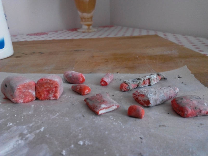

Buonasera a tutti! Oggi ho provato a realizzare la pasta di mais, e molto velocemente ho creato piccoli salumi per vedere effetto. Io non sono molto bravo ed era la prima volta che ci provavo, ma il risultato secondo me non è male. Poi se si vuole lucentezza della cera si potrebbe passare una vernicetta o spray lucido.

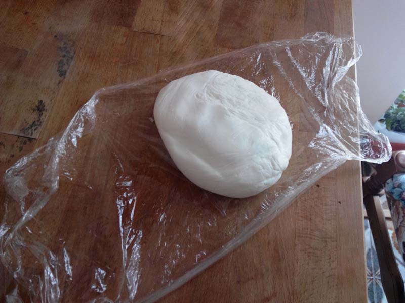

Il risultato dovrebbe essere composto liscio ed omogeneo, morbido.
 77,3 KB

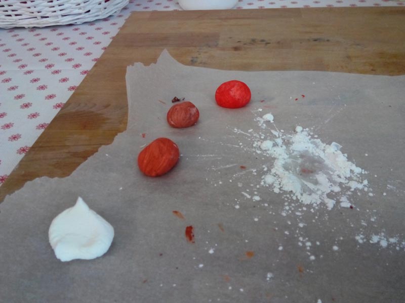

Si può colorare aggiungendo i colori all'impasto o si può colorare alla fine, io ho provato aggiungendo colori all'impasto.
 71,81 KB
Ho letto che coperto con pellicola trasparente si può conservare fino a 2 mesi in frigorifero. Non è necessario cuocerlo, asciuga all'aria e contenendo vinavil diventa molto duro e non fa crepe.

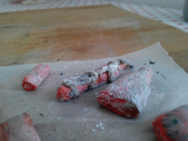

Ecco alcune prove, ripeto veloci ed era la prima volta che facevo salumi.
 68,58 KB
 70,92 KB
