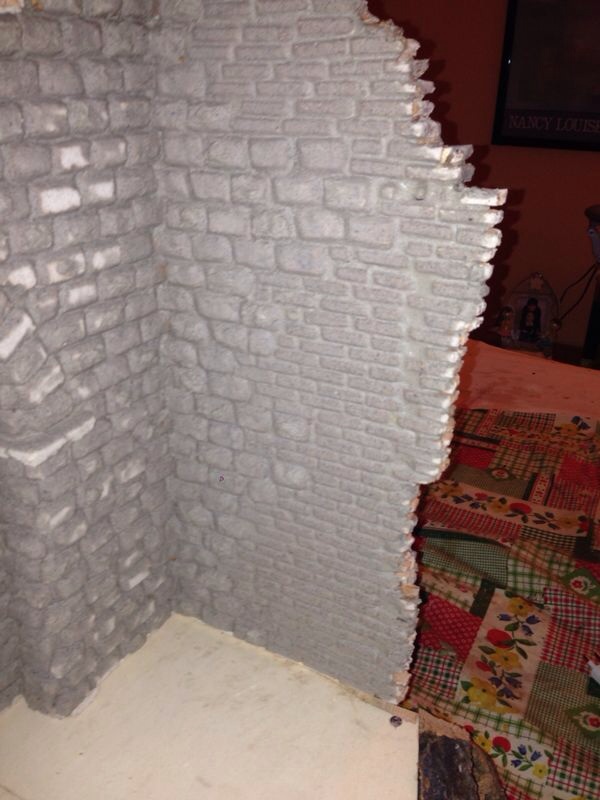

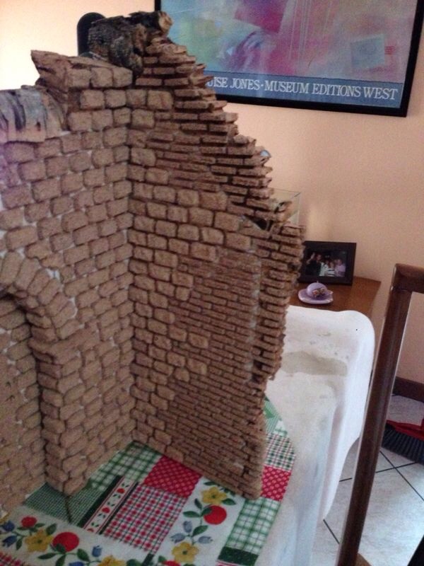

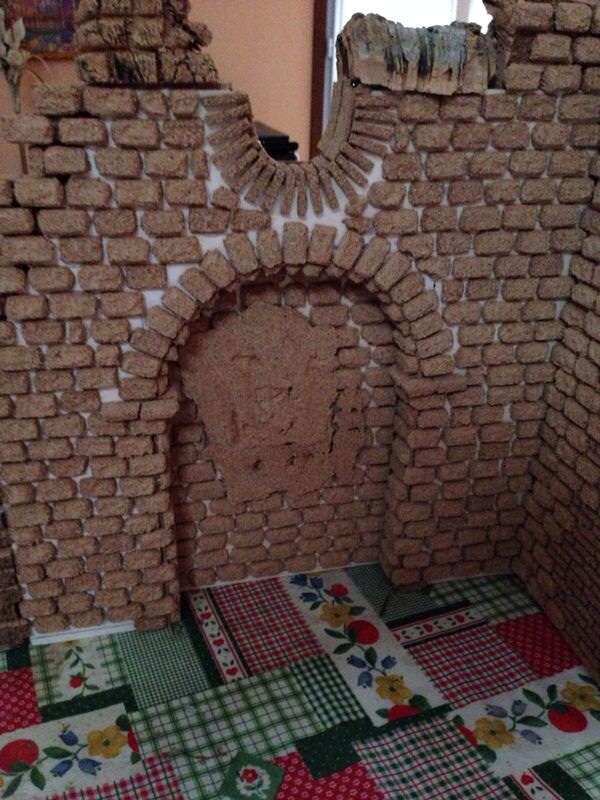

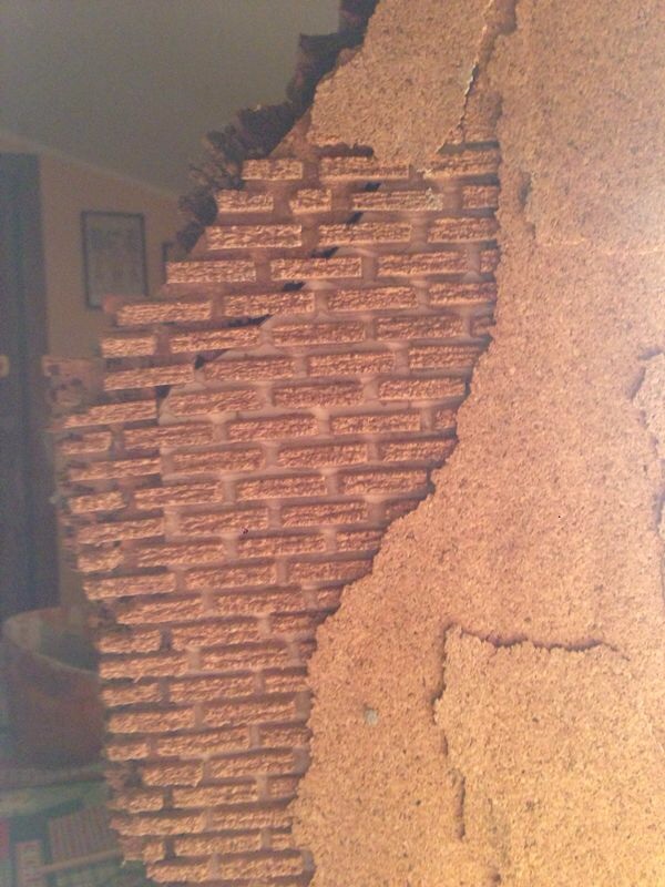

Rudere del tempio in progress Cosa ne pensate??

Molto bello... Due domande: come ti trovi col sughero..? Lo lavori meglio del polistirene...? |

| Molto bello . Ma come fai a fare i mattoncini tutti uguali ? Ti posso chiedere con cosa hai coperto il sughero . Solo gesso o miscuglio ? |

Inserito il - 22 gennaio 2014 : 08:17:22
| Allora x codman si mi trovo benissimo col sughero un po' più lungo da lavorare ma il risultato mi piace molto, x pas il stucco con stucco in polvere caffè e cenere quando è asciugato passo mordente molto diluito con una spugna senza entrare nelle fughe.ciao a tutti e due |

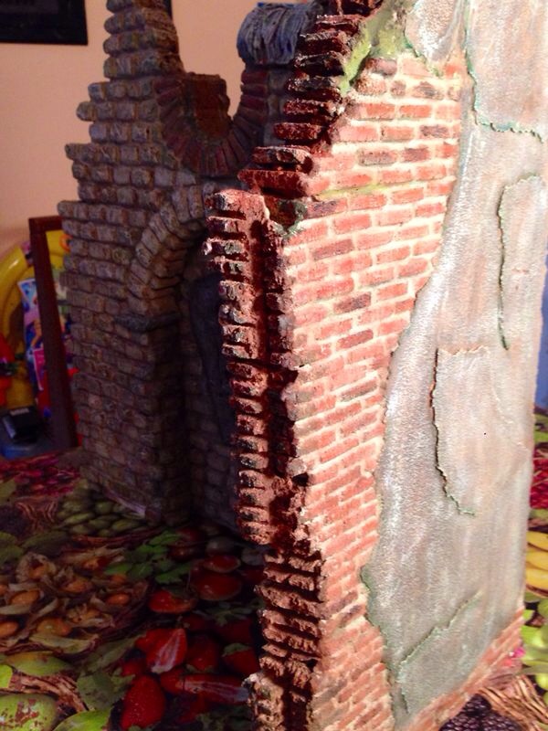

Inserito il - 23 gennaio 2014 : 15:05:43

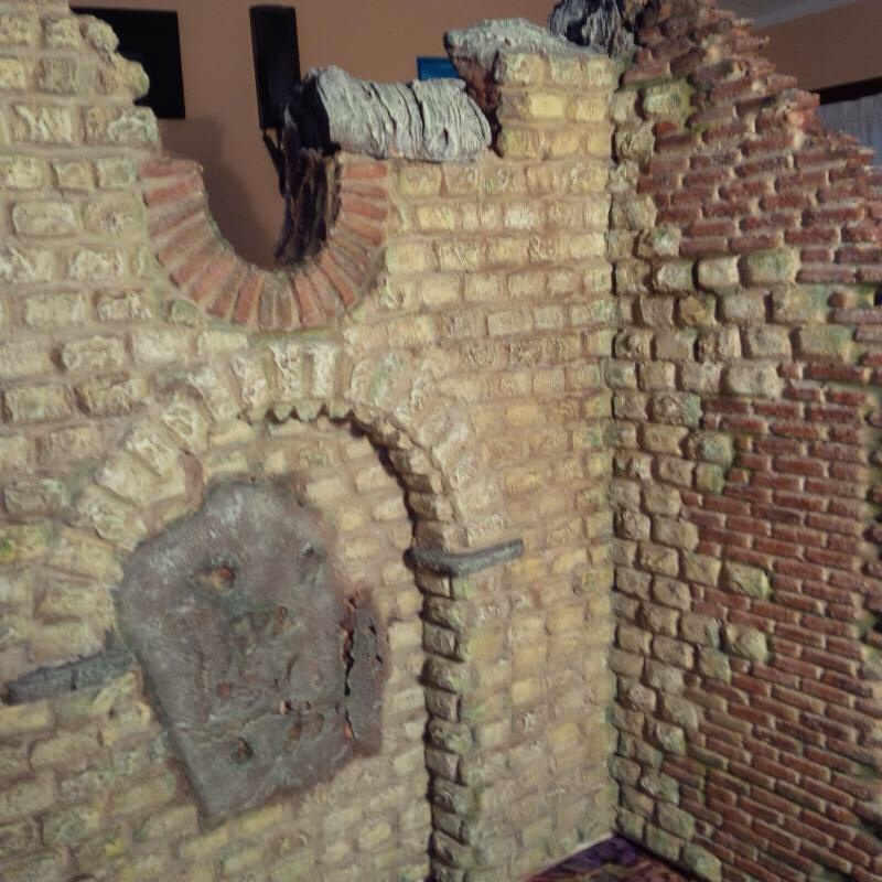

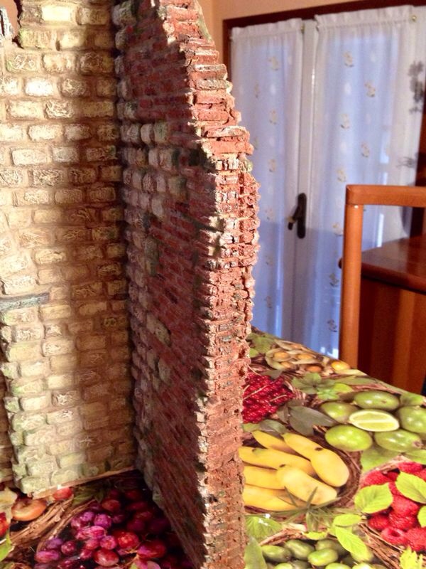

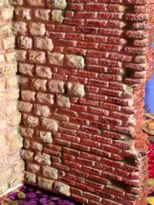

Fine colorazione aspetto il vostro giudizio

Inserito il - 23 gennaio 2014 : 20:40:25
Ci sembra un lavoro ottimo, una domanda: intendi costruire un centrotavola ho questo è solamente un particolare di un progetto più grande? Comunque bravo! |

| gran bel lavoro! Pas_dio ti aveva chiesto anche come facevi a tagliare i mattoni così uguali. interessa anche a me. ciao |

Inserito il - 23 gennaio 2014 : 22:22:53
Complimenti Andrea sempre al lavoro, la colorazione è una cosa molto soggettiva poi le foto non aiutano molto, comunque a me sembra che cosi possa andare bene.   ciao Renzo. |

Inserito il - 24 gennaio 2014 : 09:43:46
| Grazie a tutti x i complimenti no questo e un pezzo di un lavoro più grande e farà parte della natività che per comodità x stuccarlo e colorarlo li faccio staccati poi li assemblo insieme. Pas non riesco a capire x i mattoni sono tutte striscioline da 0,5x2,5 poi li attacchi ad uno ad uno con colla a caldo poi con la raspa e la spazzola di ferro li lavori alcuni li rompi alcuni non li mette e gratti bene gli angoli x farli sembrare più usurati.poi stucchi e alla fine la colorazione: mano di fondo mordente poi prima passata sempre a pennello asciutto ocra gialla ocra rossa terra di siena bruciata , seconda passata ocra gialla ocra rossa terra di siena naturale quest'ultima un po' di più con questa mano vai solo a sfumare . Poi zone umide tra le fughe e anche sui mattoni fai verde vescica più una goccia di terra ombra naturale ma la allunghi con l'acqua . Alla fine per differenziare un po' i mattoni per far vedere alcuni più cotti altri più sporchi prendi della cenere e sporchi alcuni mattoni altri li sfumi leggermente con giallo di Napoli . Spero di esserti stato utile . Ciao a tutti |

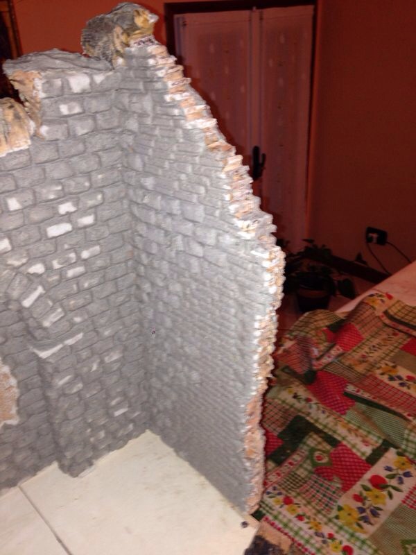

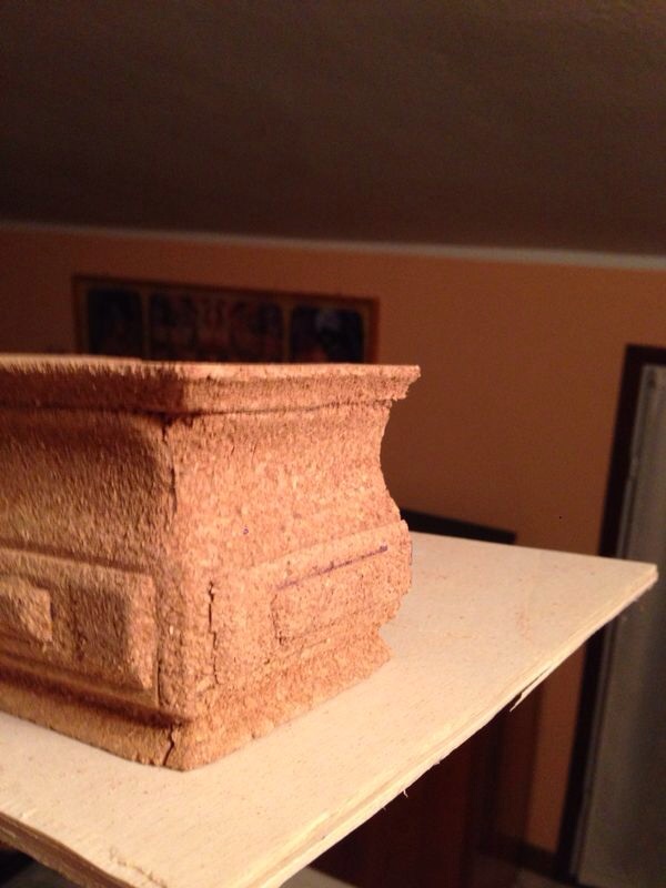

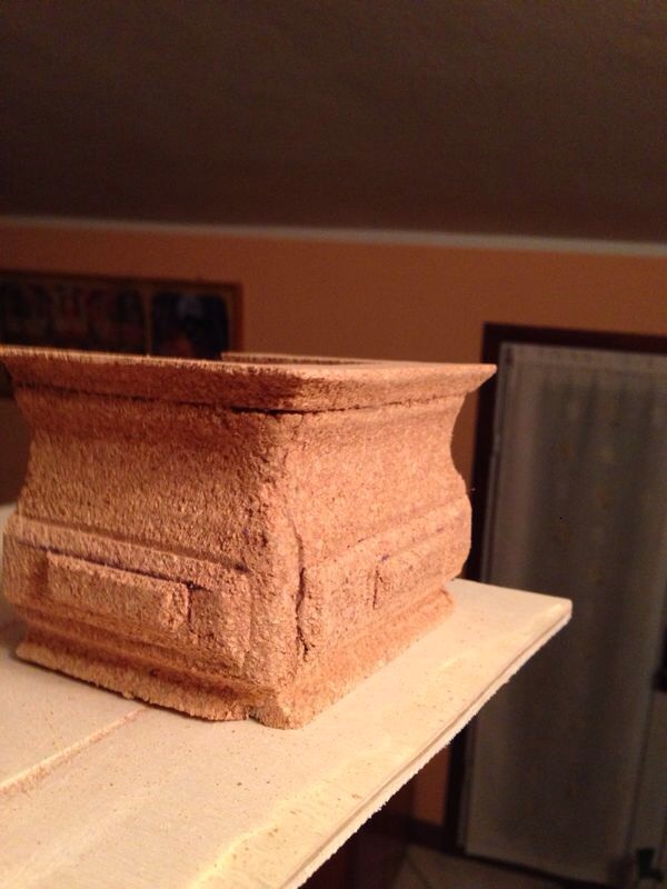

Lavorazione fontana

| Ciao Fabio per lavorare il sughero uso le raspe di vario tipo in questo caso tonda e carta vetrata fine . Ciao Andrea |

| E' davvero bello vedere la fontana di sughero lavorato bene. Complimenti !!! |

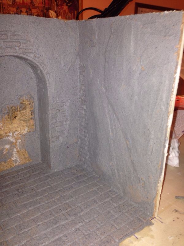

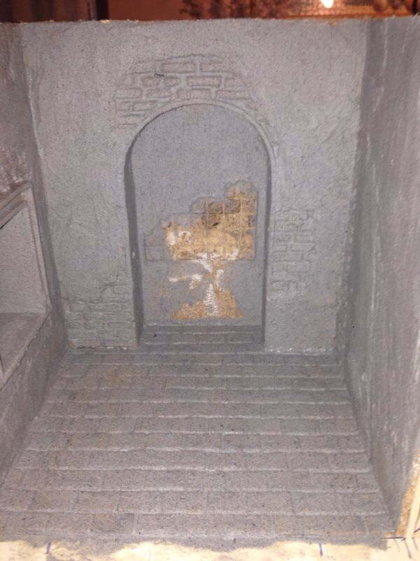

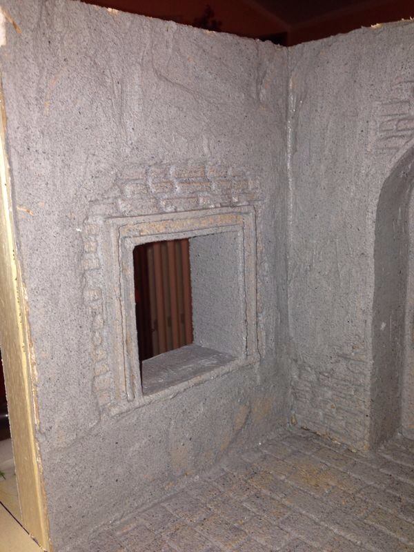

Inserito il - 14 febbraio 2014 : 11:33:08
Interno locanda appena stuccata sotto l'arco che vedete andrà messa la stufa

| No non è un diorama è un presepe napoletano con statue da 15cm Ulisse |

complimenti Andrea,davvero un gran bel lavoro......volevo chiederti usi i pannelli di sughero,o polistirolo a cui incolli i mattoni e sassi? grazie
ciao ciao |
brama
Città: chiari
833 Messaggi |
Inserito il - 15 febbraio 2014 : 13:05:54
| Grazie romano no incollo il sughero su pannelli di compensato da 4mm |

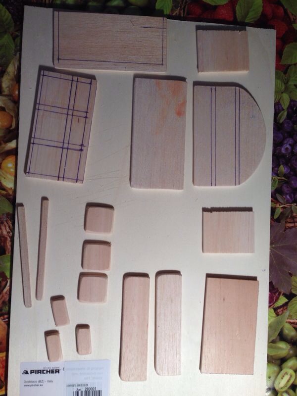

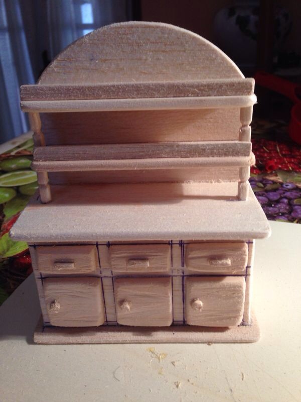

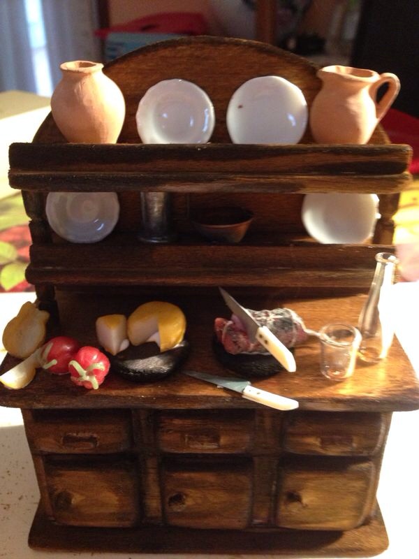

Inserito il - 20 febbraio 2014 : 16:18:31

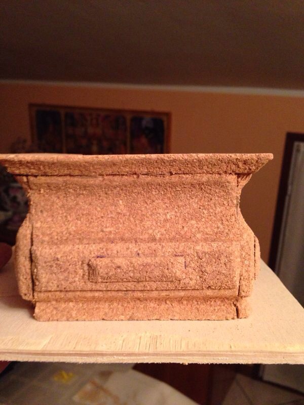

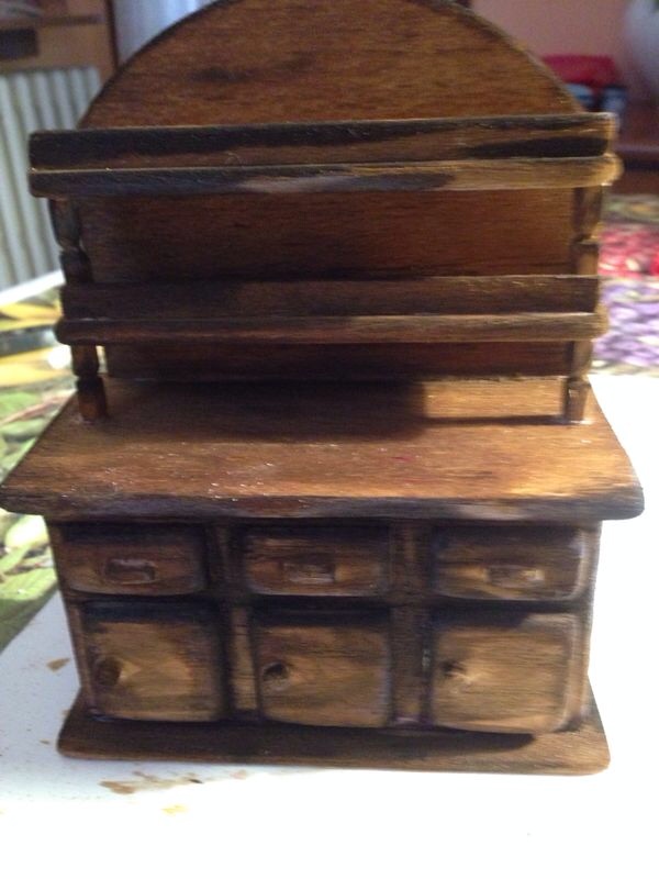

Mobile x la locanda
 97,4 KB
 100,21 KB
 96,69 KB
 110,84 KB |

Città: Sant'Andrea Jonio
Inserito il - 21 febbraio 2014 : 01:13:45
Sta venendo bene... anche i particolari  |

| Molto bello anche questo particolare. |
