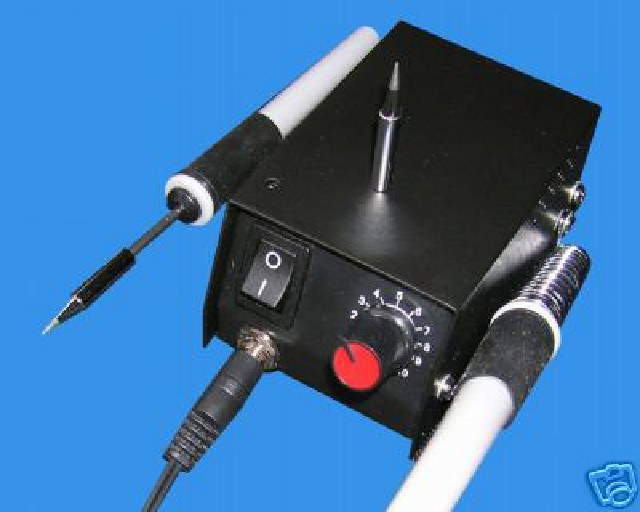

Luigiqdm
Città: Terracina
612 Messaggi |
Inserito il - 22 gennaio 2014 : 20:26:57
anni fa ho trovato questo microsaldatore con punta fine e variatore di tensione costo ..se ricordo bene 10,00 e in rete si trova facilmente. sicuro e funzionale!
 46,93 KB |
Vatta Riccardo
Città: Aprilia
796 Messaggi |
Inserito il - 23 gennaio 2014 : 09:04:26
Confermo che è un ottimo saldatore anche per elettronica e la regolazione, almeno per la saldatura è buona, non lo ho provato in bassa temperatura per la lavorazione delle plastiche. La sigla è ZD-927 e il venditore on line è affidabile. Riccardo |
