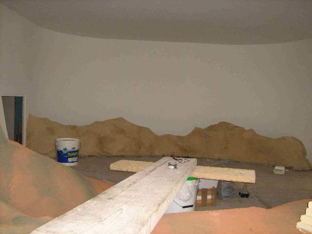

pcamani
Città: San Donà di Piave
16 Messaggi
Inserito il - 27 novembre 2007 : 13:42:33  Mostra Profilo Invia a pcamani un Messaggio Privato  Rispondi Quotando
Ecco il nostro cielo
144,29 KB
Inserito il - 27 novembre 2007 : 19:16:15  Mostra Profilo  Rispondi Quotando
mi sembra che l arco sia superiore hai 5 metri in larghezza......
scusami, ma dalla foto nn è che si capisca dove inizia la visione del presepe, nn capisco anche la profondità, se nn ti dispiace dovresti fare una foto di tutto la superficie del presepe,cioè dal boccascena...... quello che ho visto dovrebbe essere il cielo ho lo sfondo......
quella porticina a sinistra......??
comunque per una buona visione dovresti mettere il barattolo almeno a 3 metri dal cielo....magari crea una struttura con dei tubi innocenti ho stecche di legno....secondo le proprie possibilità
se mi dici che è largo 5 metri nn dovresti avere problemi a proiettare.....c è solo da vedere se copri tutto il cielo con un solo barattolo ...in più devono essere abbastanza lineari nn devono fare curve...questo è uno dei problemi che dovrai curare insieme hai fori di uscita luce.......per fare delle belle nuvole nn è facile.......dipende anche dall intensità della luce che colore ha il cielo, dove viene posizionata all interno la lampada, il calore,,,,ci sono tanti problematiche che con l esperienza e prove dovresti riuscire
ciao aspetto un altra foto riduci un pò la foto nn deve superare i 640

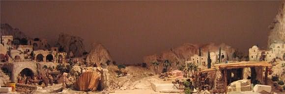

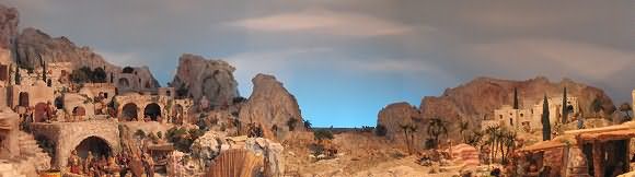

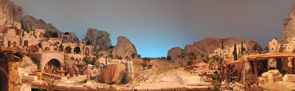

Ciao pcamani,
hai parlato di lampade posteriori blu.
Se ho capito bene non sono filtrate con la gelatina ?
Forse il problema è che hai una fonte di luce che lascia passare altri colori oltre al blu e quindi non c'è contrasto con la lama di luce bianca che esce dal barattolo delle nuvole.
Per una buona riuscita è fondamentale che sullo sfondo non arrivi luce bianca o di colori diversi dal blu e cmq dovrebbe essere filtrata con le gelatine che hanno la proprietà di assorbire completamente gli altri colori.
Le lampade colorate invece fanno cmq passare una parte di bianco e quindi non permettono di far risaltare la lama di luce proiettata.
Inoltre anche l'illuminazione bianca del plastico NON DEVE ARRIVARE sullo sfondo.
Io ho un presepe di 30 mq ed il meccanismo delle nuvole è a 5 metri dal panno. La lampada da 100w al suo interno è in grado di far vedere nuvole molto evidenti pur proiettandole su 800 w di illuminazione complessiva (tra diretta e riverbero) che arriva sullo sfondo.
