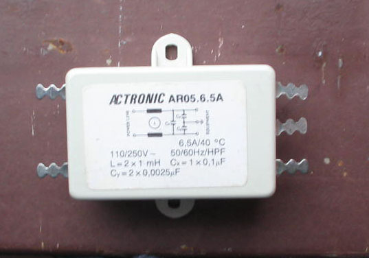

Inserito il - 20 dicembre 2013 : 21:49:49  Mostra Profilo  Visita l'Homepage di Amministratore Invia a Amministratore un Messaggio Privato  Rispondi Quotando
Eccolo:
44,84 KB
Cerca in rete.

Inserito il - 21 dicembre 2013 : 08:34:03  Mostra Profilo  Visita l'Homepage di rugas Invia a rugas un Messaggio Privato  Rispondi Quotando
lo so non è la stessa cosa... ma magari può servire a qualcun'altro che (magari) è incorso nei ns. stessi inconvenienti o comunque... per ampliare la discussione
io, quando ero incappato nel problema, avevo provato ad inserire questo filtro pensando in qualche disturbo di ritorno, ma non aveva giovato a niente... per cui ci deve essere una casistica (magari rara) ma che ancora mi sfugge alla catalogazione

Inserito il - 22 dicembre 2013 : 22:10:57  Mostra Profilo  Visita l'Homepage di Skyrunner65 Invia a Skyrunner65 un Messaggio Privato  Rispondi Quotando
Prova ad inserire il filtro proposto da Giacomo prima della spina di alimentazione della centralina collegando anche la presa di terra.

Inserito il - 23 dicembre 2013 : 09:06:14  Mostra Profilo  Visita l'Homepage di rugas Invia a rugas un Messaggio Privato  Rispondi Quotando
mi sono dimenticato di aggiungere che tra le varie peripezie e disfunzioni strane incontrate con l'uso delle centraline... con quella che sto usando tutt'ora a S.Agata e che in origine aveva pure lei dato problemi, ho risolto definitivamente, scollegando la messa a terra dal circuito elettronico della scheda (ben inteso non dai carichi, ma solo dalla scheda)
Quale razza di disturbi tirasse dentro non saprei, so solo che col filtro non era stato sufficiente

Inserito il - 23 dicembre 2013 : 13:40:57  Mostra Profilo  Visita l'Homepage di Skyrunner65 Invia a Skyrunner65 un Messaggio Privato  Rispondi Quotando
Sicuramente la presa di terra non era effettuata in modo adeguato e presentava un'elevata resistenza. Probabilmente la centralina aveva la massa collegata alla terra che a questo punto diventava una sorgente di rumore.
Dietro un malfunzionamento di un dispositivo elettronico c'è sempre una spiegazione, ma spesso è difficile da trovare e si procede per tentativi con la speranza di essere fortunati!

Inserito il - 23 dicembre 2013 : 19:25:46  Mostra Profilo Invia a simone ted un Messaggio Privato  Rispondi Quotando
Ragazzi ma questo filtro lo posso trovare in qualsiasi negozio di elettronica e quanto costa più o meno.

Inserito il - 23 dicembre 2013 : 19:47:40  Mostra Profilo  Visita l'Homepage di Skyrunner65 Invia a Skyrunner65 un Messaggio Privato  Rispondi Quotando
Si può acquistare nei negozi di materiale elettrico e ricambi per elettrodomestici, viene montato anche nelle lavatrici provviste di scheda elettronica. Il costo dipende dalla corrente che può sopportare.
http://it.rs-online.com/web/p/filtri-di-alimentazione/2136971/
