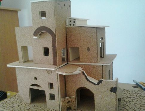

Ciao a tutti,
sto realizzando un presepe in legno e sughero e mi occorre un vostro aiuto: ho ricoperto x intero la base del presepe con sughero simulando pietre. Come posso rendere + veritiero la pavimentazione in modo che nelle fessure tra una pietra ed un'altra non ci sia tanto spazio ? Devo colorare la pavimentazione con acrilici o prima di colorarlo devo trattarlo con qualche cosa tipo stucco x legno ?
Ho allegato anche qualche foto dell'intera struttura (e fatta x pastori di 3 cm di creta) Mi date anche un parere su come sta venendo?
Grazie e Buona serata \Gianni
P.S. In allegato ho inserito qualche qualche foto della pavimentazione Immagine:

| Ciao gamgio. Non mi sono chiare le foto della pavimentazione. Sembra lo stampo dell'ultima foto. Vorrei esserti più d'aiuto. Dall'ultima foto deduco che il sistema migliore, e che credo usino a San Gregorio Armeno, sia una miscela di gesso, segatura e vinavil o acqua, da spennellare sulla pavimentazione |

Ciao Napoletano di Arezzo,
grazie x il tuo suggerimento penso di avere tutto l'occorrente x creare la pastura.
Nella foto completa di sola pavimentazione al centro va il casolare e intorno a tutto il perimetro ho messo il sughero a pezzetti x simulare le pietre. Se hai bisogno di qualche foto migliore o specifica fammelo sapere

| ciao gamgio,il suggerimento e esatto si chiama "malta" e una mistura di polvere di sughero,vinavil e stucco(ovviamente sciolta con un po d'acqua)inoltre e utile anche x chiudere e tapparele fessurine delle case |
