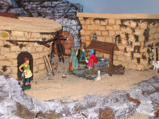

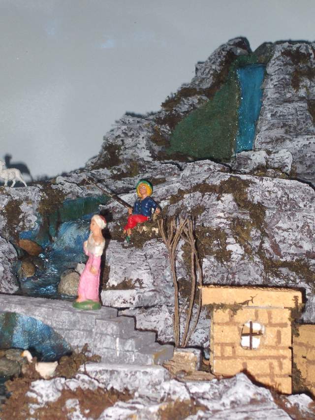

Finalmente stiamo iniziando a montare tutto il presepe dopo aver concluso quasi del tutto la costruzione delle novità vi chiedo gentilmente di darmi un parere tenete conto che sono davvero un principiante....dpero in tante vostre critiche positive....vi ringrazio gia da ora e in attesa di mettere le prime foto del presepe vi chiedo di giudicare questa che è la prima statua che ho mai costruito in movimento....inserisco due immagini. Nel caso voleste qualcosa in più ho realizzato anche un piccolo filmato che ne mostra bene i dettagli e il funzionamento per averlo basta che mi scriviate al mio indirizzo cua488@alice.it ....grazie a tutti a presto
 118,55 KB
 99,66 KB le immagini a mio parere non rendono per niente bene l'idea (sara perche non sono un grande fotografo )....grazie a presto....

la posizione delle statue e bella, per essere la prima che fai è veramente bella, secondo me dovresti fare meglio i mattoni, nell'insieme stonano un pò,

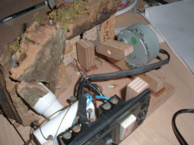

dalla seconda foto si vede un interruttore, a cosa serve?
le statue si muovono tutte e due? |

| grazie 6vior per la prossima volta allora cambiero sistema per i mattoni.....la statua che si muove e quella di sinistra e batte il martelle sull'incudine....l'interrutore non è uno ma due e servono uno per accendere il motore e l'altro per accendere un piccolo led che fa sembrare incandescente il ferro che il fabbro sta battendo e serve anche ad accendere una luce con effetto fuoco nel forno....ho fatto un piccolo video che appena potro mettero in rete dove si vede tutto bene....grazie per i consigli spero di risentirti presto.....ciao |

bellissima l'idea del led per simulare l'incandescenza del ferro.
Mi viene un dubbio, ma se hai messo un interruttore per far azionare il motorino significa che la statua è alimentata a pile, oppure e un interruttore che indipendentemente se c'è elettricità aziona o meno il motore?

| no no la statua si collega alla corrente quello è un semplice pulsante che in una posizione aziona il motorino e nell'altra lo spegne....niente di più.... |

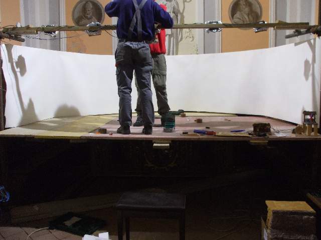

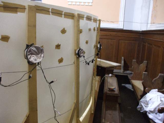

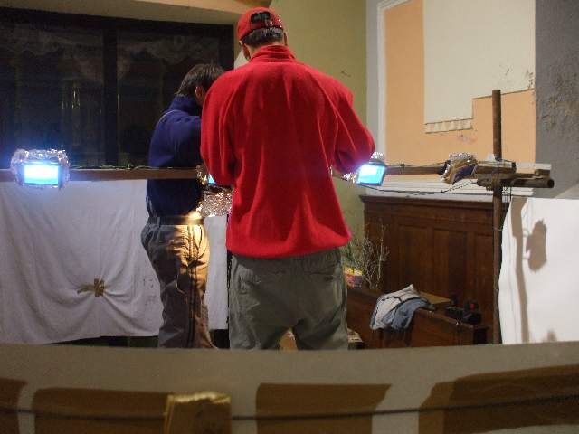

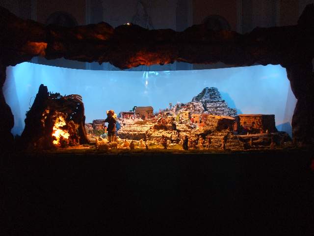

ecco un po di immagini di aggiornamento del nostro presepe qui potete vedere: il cielo, il traliccio per le luci, i miei due collaboratori all'opera sul sistema delle nuvole e il sistema delle stelle... Immagine:
 31,18 KB
 30,54 KB
 30,03 KB
 22,94 KB
abbiamo gia iniziato a creare il paesaggio ma purtroppo in questi giorni non avevo dietro la macchina e non ho potuto fare le foto.....spero in tanti vostri consigli e critiche....questo è il primo hanno che realizziamo il presepio in modo diciamo cosi serio dal punto di vista tecnico prima lo facevamo ma sempre alla bene e meglio.....grazie a tutti a presto.... |

| che dimensioni è la struttura? |

ciao, è circa 3.80 di larghezza per 2.70 di profondità |

1686 Messaggi |
Inserito il - 13 dicembre 2007 : 08:50:09

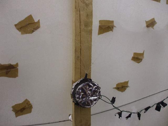

!!!!!!!! la struttura deve essere migliorata per cielo
ho visto i faretti pavone OKEY!!!!!!!!! sigillati con carta stagnola rendono a duemila.....nn cè problema di surriscaldamento....basta tenerli spenti almeno 3 minuti su l intero ciclo.........nn capisco bene cosa avete utilizzato per il cielo sembrerebbe faesite..........le fibre OKEY!!!!!!!!
per essere il primo anno di un lavoro da esposizione , quindi semi ho professionale siete sulla strada giusta , ricordatevi che è molto difficile fare il presepe ci vuole tanta fantasia e proporre ogni anno cose simili ma diverse, con gli anni acquisterete esperienza......l unica cosa che vi posso dire ora ., nn vi fermate al vostro lavoro, andate ha vedere cosa fanno anche gli altri presepisti.....!!!!!!!!!!! e osservate bene......
se avete possibilità il cielo andrebbe fatto il prossimo anno con i tubi innocenti .......sono più solidi e potete lavorarci meglio..........servono poi ha incurvare a mezza luna il cielo........ risolvete le problematiche di proiezione a 180 gradi gradi ......del tipo cometa sole luna nuvole tutti astri in movimento
in più nn hai bisogno di tiranti....la sua struttura poi và collocata e abbinata hai tubi che utilizzate per costurire il banco dove sarà costruito il presepe
ora aspettiamo il vostro lavoro sopra x dei consigli correttivi futuri da tutti gli utenti |

Inserito il - 13 dicembre 2007 : 13:15:09
ciao, grazie stefano come sempre i tuoi consigli sono più che preziosi....si il prossimo hanno dovremmo davvero modificare la struttura del cielo....non ho capito cosa sono i tubi innocenti, sono per caso quelli delle impalcature posizionati diritti?....ed inoltre in che senso risolverei i problemi di posizionamento degli astri ( luna nuvole stella cometa ecc...) perchè effettivamente ho riscontrato dei problemi nel posizionamento del sistema delle nuvole ovvero si muovono un po in su e in giù....aspetto altri consigli da tutti.....ciao |
Cua |
1686 Messaggi |
Inserito il - 13 dicembre 2007 : 14:21:36
i tubi innocenti sono quelli che hai utilizzato per reggere l asta di legno delle lampade cioè quello di ferro.........quà si chiamano così
per la cometa sole ecc............. intendevo la proiezione di qualcosa....ci deve essere la focalizzazione su tutto il cielo quindi se proietti in orizzontale qualsiasi cosa deve sempre essere + - la solita focalizzazione per il tragitto che deve fare quindi devi fare un arco a 180 gradi ........se la proiezione e poca basta che l arco sia meno accentuato........+ -
dovresti aver capito

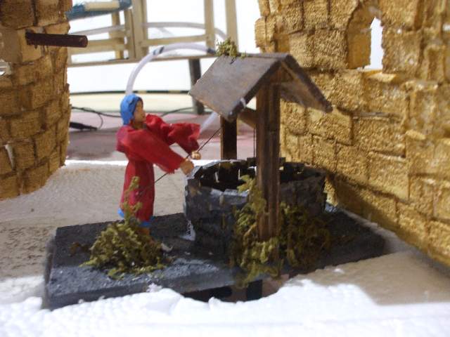

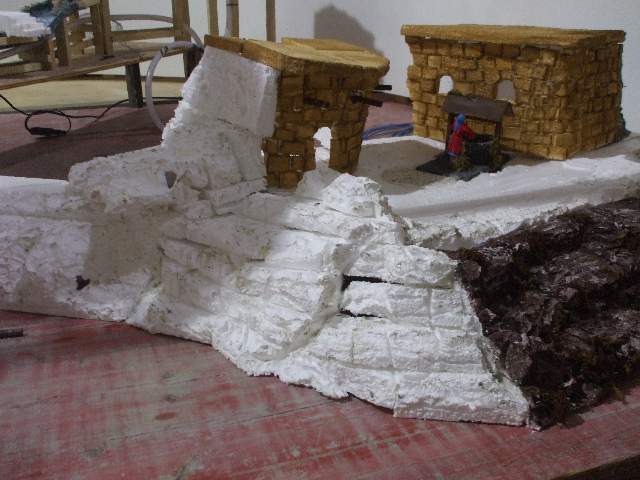

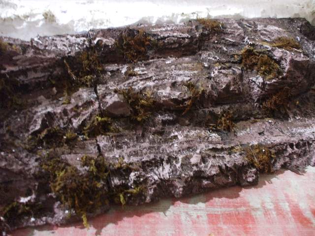

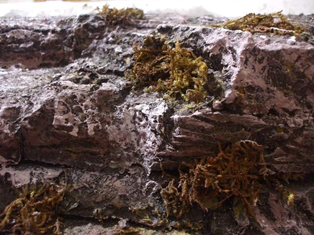

ciao a tutti ecco un nuovo aggiornamento sul mio presepe.... la prima foto è una prova di colorazione del polistirolo per fare le montagne nella roccia è stato incavato anche un sentiero che porta alla piazza del paese.......vi prego di darmi tanti consigli e opinioni su come migliorare la colorazione e di che materiale poter realizzare il sentiero.....grazie a tutti ed ecco le foto....
 55,26 KB
 61,02 KB
 43,16 KB
 41,98 KB
anche di questa ultima statuetta ho girato un piccolo video che inserirò su you tube appena possibile inseriro il link....a presto....e spero in tanti vostri consigli....a presto |

Inserito il - 13 dicembre 2007 : 23:28:09
schiarisci un po la colorazione usando terra di siena naturale, misciando al bianco (dai varie mani, ogni volta aggiungendo un po piu di bianco), ed alla fine dai qualche spennellata specie fra gli interstizzi e gli angoli di verde vescica per simulare il muschio che si crea.
se guardi il mio post presepe 6vior 2007, ho spiegato le varie fasi della colorazione della grotta, ed ho anche aggiunto le foto.

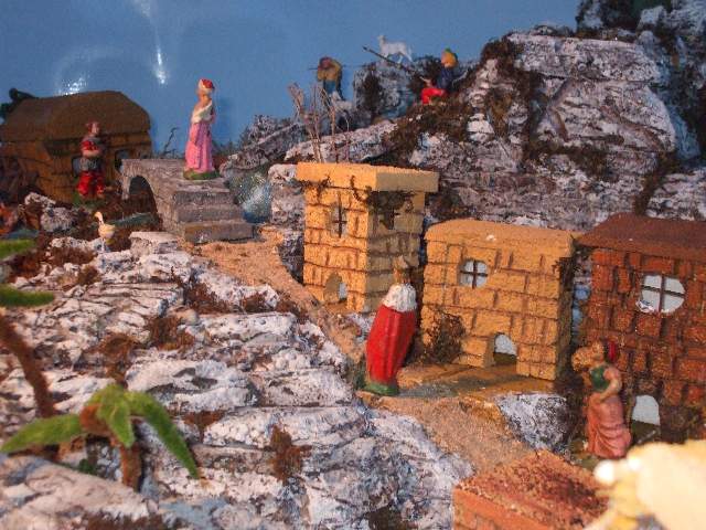

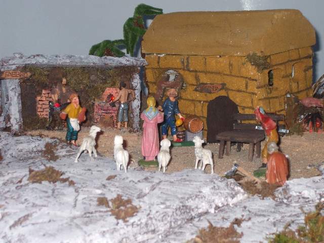

Inserito il - 25 dicembre 2007 : 19:55:40

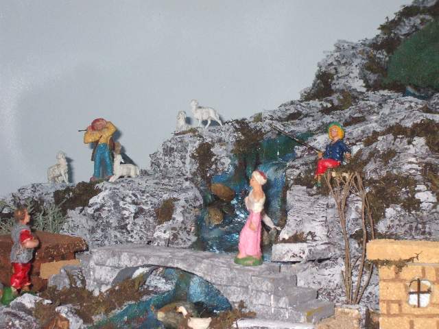

ecco qua le foto del presepe di Azeglio......le foto non sono un gran'che al più presto metterò un video su you tube....il presepe è stato molto apprezzato dalla gente del nostro paese.....noi stiamo già pensando hai miglioramenti da fare per il prossimo anno ...vi ricordo che è il primo anno che creiamo il presepe in questo modo molto da appassionati prima veniva fatto solo alla bene e meglio....quindi le nostre tecniche di lavorazione andranno sempre di più affinate......ringrazio tutti per l'aiuto datomi e speri in tanti tanti consigli a presto e buon natale....

il pescatore....il fabbro.....è la donna al pozzo....si muovono...sono le preme statuine in movimento che ho realizzato personalmente poi nel video faro vedere bene il tutto.....ciao |
Cua |
1686 Messaggi |
Inserito il - 25 dicembre 2007 : 21:04:57
CUA c è da migliorare tutto il presepe
l impegno, la volontà che avete messo nel costruire il vostro presepe con tutte le sue difficoltà, ha già un valore enorme
dovete acquisire la lavorazione dei materiali, nn è facile ma dopo 3/ 4 anni si riesce già ha fare cose bellissime
l esperienza e il tempo faranno la sua parte
buone FESTE stefano quando hai bisogno chiedi
Città: Polignano a Mare
2044 Messaggi |
Inserito il - 25 dicembre 2007 : 22:08:47
carino, per il prossimo anno le cose che devi assolutamente migliorare sono la colorazione delle case, e devi nascondere il piedistallo delle staue, per nasconderlo ci sono 2 modi, o tagliandolo, oppure se non puoi tagliarlo bucando il pavimento e inserendolo dentro, e poi coprendolo di segatura, poi ti posto una foto, Carine le rocce, specie calcolando che è la prima volta che le fai. Goditi questo bel presepe e se puoi vai a vedere tutti i presepi che ci sono nella tua zona, c'è sempre qualcosa di nuovo che si vede,
Pensa che quest'anno ho visto un presepe fatto così così, ma aveva un ponte veramente suggestivo, che l'anno prossimo cercherò di imitare.
auguri Salvatore, |
