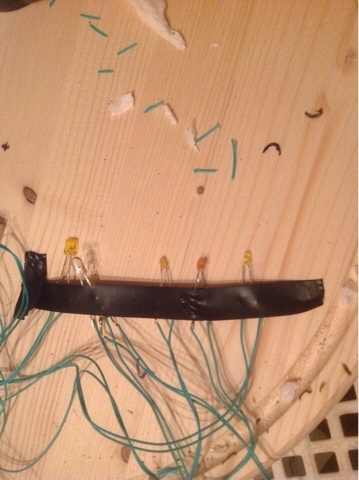

Ciao a tutti. Chiedo in questa discussione un informazione, senza aprire ulteriori topic.
Io utilizzo nel mio presepe sia led da 3mm, sia da 5 ma anche due di formati strani, uno piatto e uno piccolissimo. Allego immagine per farvi capire. Collegandoli in parallelo, si accendono tutti alla massima luminosità con un ricarica batterie per cellulari Nokia a 3,7 volt a 350 ma.
Domanda: è sicuro? Devo aggiungere resistenze ad ogni led? Pericoli di surriscalmento?
È il mio primo progetto led e non so cosa fare.
Grazie mille!
 64,44 KB |
Città: Roma
3549 Messaggi |
Inserito il - 17 dicembre 2013 : 11:15:59
3.7 volt sono più della tensione di alimentazione. La tensione dipende dal colore del led (leggi sopra). Alcuni led bianchi lavorano a 3.6 volt quindi potrebbero accendersi bene. Gli altri sono tutti sovralimentati, quindi potrebbero avere una vita breve.
