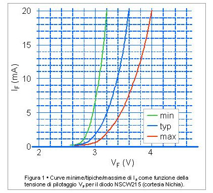

Inserito il - 14 novembre 2013 : 11:58:52  Mostra Profilo  Visita l'Homepage di Amministratore Invia a Amministratore un Messaggio Privato  Rispondi Quotando
Allora, i led bianchi hanno generalmente una tensione di alimentazione di 3-3.2 volt, altri arrivano a 3.6 volt.
Quindi in teoria, se tu applichi al led una tensione di 3 volt il led assorbe 20 mA.
Ma se tu superi anche di poco la tensione di alimentazione del led la corrente incrementa in modo repentino mandandolo al creatore.
Quindi se tu alimenti 4 led bianchi a 12 volt STABILIZZATI non c'è nessun pericolo e il led lavora alla sua corrente nominale.
Negli illuminatori a led alimentati con una batteria al litio da 7.2 volt che si usano in fotografia e nel cinema i led sono alimentati senza resistenza e a gruppi di due collegati in serie.
Questa che vedi è la curva caratteristica di alimentazione di un led bianco:
101,69 KB
