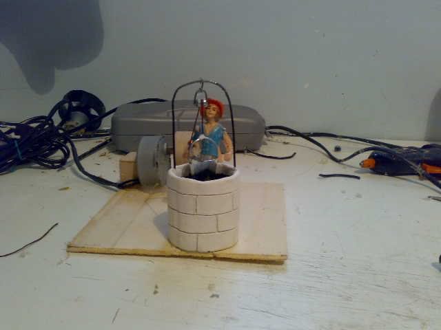

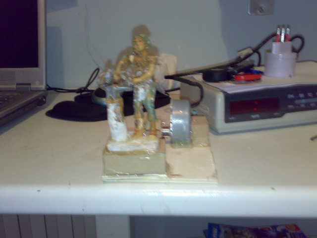

Io personalmente quest'anno ho comprato una statua moranduzzo e ne ho costruite 2 il fabbro ed un uomo al pozzo, queste sono le foto, (devo ancora dipingerle).

Salvatore per esempio mi potresti spiegare come hai fatto la statua e il pozzo??? il secchiello da dove l'hai preso, da bari a quel negozio di peppe?, poi hai fatto anche la rotella per far scorrere la corda del secchio, interessante, e la statua con il movimento come l'hai fatta??

Il pozzo sembra fatto di DAS, il secchiello lo vendono tutti i negozi che hanno qualcosa di presepe, il pupazzo mi pare che lo hai comprato un un tutto a 1euro e il motore da frisa o dallo stesso Peppe...Ci ho azzeccato 6vior?

si hai azzeccato quasi al 100%
lo scorso anno trovai in una ferramenta delle minuterie, in una confezione da 1 euro c'erano 7 o 8 secchi di varie dimensioni, ho usato uno di quelli, il pozzo effettivamente è fatto in DAS, per farlo prima ho fatto un cilindro di cartone dell' adeguata grandezza e poi ho fatto una striscia con il matterello di DAS, e lo usata per rivestire il cilindro, la rotella per far scorrere il secchio non e altro che un pezzettino di bullone da 3 e gli ho incollato intorno un pezzetto di fil di ferro, la statua e una che si vendono a poco prezzo nelle cartolerie, lo modificata, (inizialmente aveva un bastone in una mano e una pecora nell'altra) poi coloro. per quanto riguarda i movimenti delle statue, puoi farli muovere in 2 modi, 1)ho creando un gioco di leve cioe, un motorino girando tocca un perno che fa muovere l'arto della statua, oppure 2)tipo spinta, collegando un pezzetto di ferro ad un motorino, e l'altro capo del ferro alla statua, questo girando fara muovere la statua, chiaramente in entrambi i modi devi inserire una puleggia altrimenti il movimento e inesistente,
lo so sembra complicatissimo, ma ti assicuro che non lo è.
