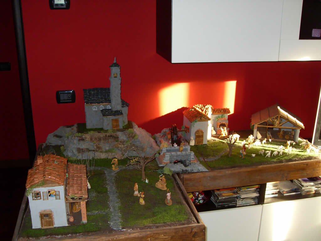

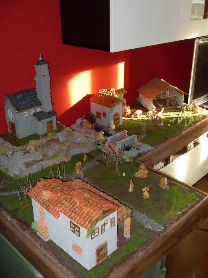

Ciao a tutti, anche se non ho mai scritto sono un paio d'anni che seguo questo forum e faccio davvero i complimenti a tutti, le cose che fate sono davvero belle.
Innanzi tutto premetto che non sono un vero "presepista" come voi, il mio presepio è molto più spartano
Ho fatto il mio primo presepio 2 anni fa e l'anno scorso ho tentato un po' di migliorarlo. Quest'anno volevo provare a illuminarlo.
Ho già cercato nelle varie discussioni e ho letto la guida di Rugas sui colori ect, ma ho dei dubbi, soprattutto su dove posizionare le luci.
Il mio è un presepio aperto (non so se si dice così) quindi non ha un tetto o un cassone dove nascondere le luci ( che naturalmente non vorrei che fossero in vista).
E anche la forma è un po' atipica (purtroppo i piani d'appoggio in casa sono quelli che sono), vedo di allegare un paio di foto per far capire. (forse lo metterò in un altro posto così non avrò più la forma a L ).
Come posso quindi mettere le luci presupponendo di creare almeno un fondale ricurvo?
Per l'illuminazione delle case invece posso far passare i fili sotto alla base, i cassoni che contengono i fondali li ho fatti apposta rialzati (il fondale arriva a metà dell'altezza dell'asse)per poter far passare tutti i fili sotto.
Grazie a tutti, ciao

Inserito il - 20 ottobre 2013 : 22:13:05  Mostra Profilo  Visita l'Homepage di fabiowarrior1 Invia a fabiowarrior1 un Messaggio Privato  Rispondi Quotando
ma l impianto di luci l hi predisposto almeno?

Inserito il - 20 ottobre 2013 : 23:19:08  Mostra Profilo  Visita l'Homepage di Skyrunner65 Invia a Skyrunner65 un Messaggio Privato  Rispondi Quotando
Io inserirei solo luci nelle case, qualche lampioncino e fuochi tralasciando l'effetto giorno notte che richiede la parziale copertura del presepe.

Inserito il - 21 ottobre 2013 : 11:06:09  Mostra Profilo Invia a Doma un Messaggio Privato  Rispondi Quotando
@fabio: non c'è ancora nulla, appunto perchè devo partire da zero e comprare anche il materiale, volevo prima capire bene cosa fare
@Sky: quindi dici niente fondale?

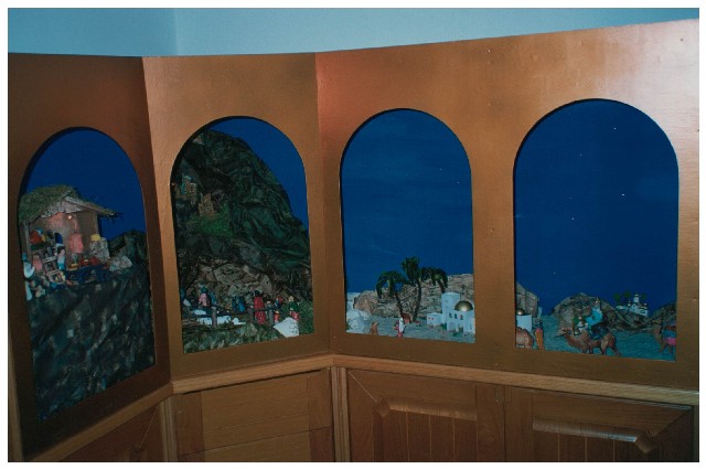

Inserito il - 21 ottobre 2013 : 23:05:24  Mostra Profilo  Visita l'Homepage di Skyrunner65 Invia a Skyrunner65 un Messaggio Privato  Rispondi Quotando
Per illuminare giorno/notte l'importante è che le lampade non devono essere visibili direttamente all'osservatore perchè darebbero fastidio alle visione del presepe, devono essere posizionate all'interno dello scenario ed avere una luce diffusa e non direttiva.
In pratica i personaggi non devono proiettare più ombre ben visibili.
In questo presepe che ho realizzato alcuni anni fà sul mobile del mio soggiorno, le lampade per la luce del giorno sono posizionate all'interno in alto, all'incrocio delle volte nascoste all'osservatore. La parte alta del presepe è lasciata parzialmente aperta per far circolare aria e le lampade devono essere opportunamente distanziate dal compensato che può essere comunque protetto incollando un ritaglio di alluminio.
62,06 KB

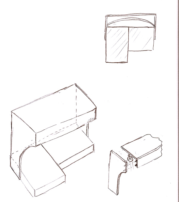

Inserito il - 25 ottobre 2013 : 17:45:51  Mostra Profilo Invia a Doma un Messaggio Privato  Rispondi Quotando
Sto ragionando un po' se illuminare solo le case o provare a fare una specie di tetto per fare una illuminazione completa. Mi piaceva però l'idea di avere il presepe il più aperto possibile, come vi sembra in termini di fattibilità la soluzione che ho schizzato qui sotto? Mantenendo la forma a L del presepio come nella foto all'inizio della discussione, creare una specie di tetto, che lascia completamente aperto il fronte del presepe. Il tetto sarebbe un po' spostato sul retro per avere spazio per mettere il cielo con forma ad arco e luci basse per alba e tramonto.

Skyrunner65
Regione: Marche
Prov.: Macerata
Città: Porto Potenza Picena
887 Messaggi
Inserito il - 25 ottobre 2013 : 19:25:14  Mostra Profilo  Visita l'Homepage di Skyrunner65 Invia a Skyrunner65 un Messaggio Privato  Rispondi Quotando
Durante la fase giorno la parte anteriore del presepe rimarrebbe in ombra.

Inserito il - 25 ottobre 2013 : 20:02:35  Mostra Profilo Invia a Doma un Messaggio Privato  Rispondi Quotando
le luci giorno dovrebbero essere il + al centro possibile della scena quindi sarebbe meglio che il tetto fosse grande quanto la superficie del presepe?

Inserito il - 25 ottobre 2013 : 21:17:03  Mostra Profilo  Visita l'Homepage di Skyrunner65 Invia a Skyrunner65 un Messaggio Privato  Rispondi Quotando
Si, io il tetto lo farei largo almeno quanto il presepe nella parte piu stretta e le luci devono essere posizionate in modo da illuminarlo completamente, forse rimarrebbe leggermente in ombra la penisola. Altrimenti potresti valutare una copertura semicircolare che riesca a coprire quasi tutta la forma a L.
