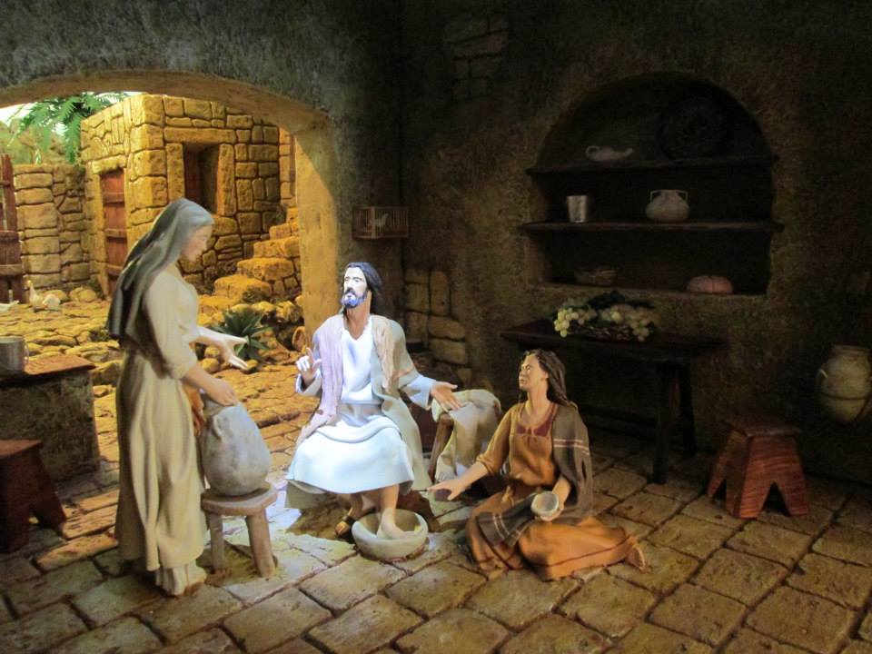

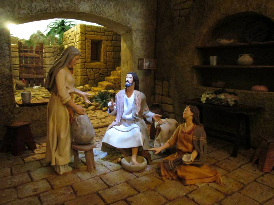

Inserito il - 19 ottobre 2013 : 19:13:50  Mostra Profilo  Visita l'Homepage di Alex Invia a Alex un Messaggio Privato  Rispondi Quotando
(Diorama) Salvatore Camiolo - Giarre (CT) in collaborazione con Domenico Puglisi - Riposto (CT). Figure di Alessandro Martinisi.

Inserito il - 19 ottobre 2013 : 19:51:21  Mostra Profilo  Visita l'Homepage di fabiowarrior1 Invia a fabiowarrior1 un Messaggio Privato  Rispondi Quotando
l amore che ha salvatore per il presepe è difficile da eguagliare
bravo a salvatore un buon diorama
mentre alex le tue statue sono sempre piu belle
Modificato da - fabiowarrior1 in data 19 ottobre 2013 19:58:40

Inserito il - 19 ottobre 2013 : 20:14:31  Mostra Profilo Invia a Pas_dio un Messaggio Privato  Rispondi Quotando
Complimenti Alex x la colorazione ,i personaggi e la coreografia ....

Inserito il - 20 ottobre 2013 : 01:54:45  Mostra Profilo Invia a nicoletta un Messaggio Privato  Rispondi Quotando
Molto bello...sia l'allestimente che,ovviamente le statue...
Inserito il - 20 ottobre 2013 : 08:44:51  Mostra Profilo Invia a Mino 52 un Messaggio Privato  Rispondi Quotando
Alessandro,bellissima la scena ed il tutto, con una illuminazione stupenda Bravooo!!!

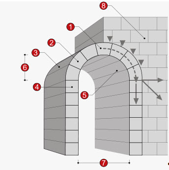

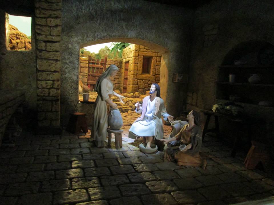

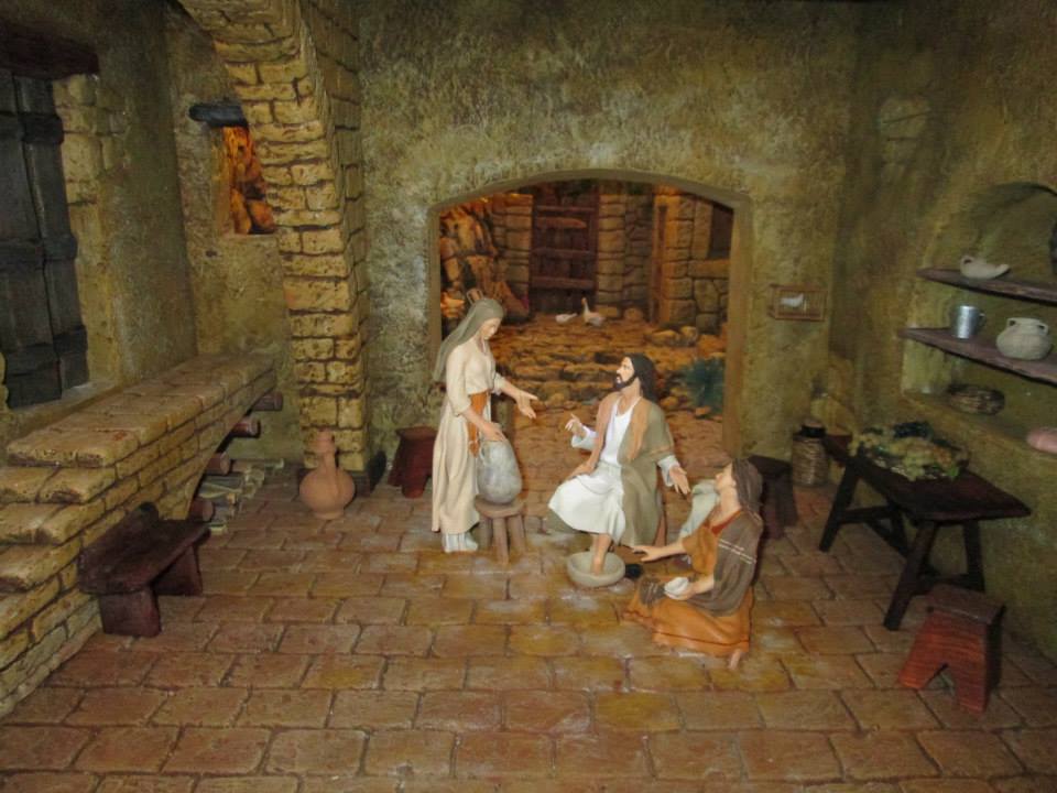

Un appunto a questo diorama: gli archi.
Come si vede bene nella foto 6 (71.4 Kb) l'arco serve per sostenere il soprastante soffitto. Un arco così fatto non resisterebbe nemmeno un secondo.
Gli archi di pietra da taglio (ovvero quelli come il tuo) sono costruiti con pietre squadrate a forma trapezoidale che vanno a terminare alla chiave d'arco o di volta (il cuneo centrale alla sommità dell'arco) [vedi punto 1 e 2 dell'allegato disegno].
La seconda figura mostra la capacità di un arco di sopportare un peso semplicemente per effetto della compressione e dell'attrito: le forze spingenti ovvero le forze che si generano lateralmente (e quindi anche orizzontalmente) devono però essere controbilanciate da contrafforti su entrambi i lati (punto 8 del disegno).
Altro metodo per controbilanciare le spinte laterali sono essenzialmente tiranti ancorati saldamente ai punti di appoggio che bilanciano le spinte verso l'esterno con una trazione verso l'interno: sono tipici dei loggiati rinascimentali, soprattutto in area umbra e toscana [questo secondo metodo non può pertanto essere applicato al tuo diorama]

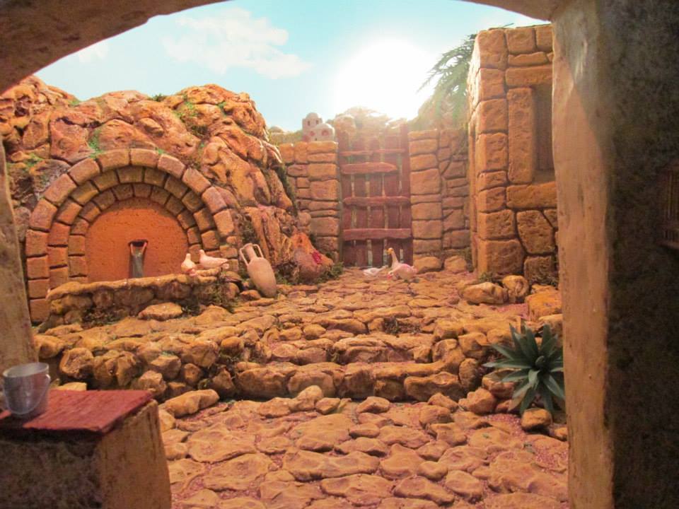

Inserito il - 23 ottobre 2013 : 20:32:52  Mostra Profilo  Visita l'Homepage di Alex Invia a Alex un Messaggio Privato  Rispondi Quotando
...magari potrebbe essere un arco a tre centri e quello a vista è solo una parte..... chiederò all'autore di fare un giro in quella abitazione e di fare qualche foto, così sarà più chiara a tutti

Ancora sugli archi.!!!!
Vatta Riccardo (Membro Senior) ha inserito nel forum il 22 ottobre 2013 " Alle domande simo tutti pronti a dare risposte e anche ad apprendere da te e da quello che ci aiuterai a fare"
Amministratore nello stesso giorno ha inserito "E' meglio stare in silenzio ed apparire stupidi piuttosto che aprire bocca e togliere ogni dubbio [Albert Einstein]"
Prendo spunto da queste frasi, anzi dalla prima, per aiutare altri autori a non cadere in una situazioni simili nella costruzione di archi ed all'accostamento di realtà diverse tra loro nel tempo.
Ritengo che quando si realizza una qualsiasi scenografia l'autore dell'opera
a.- non debba esibirsi solo nell'imitazione di particolari il più vicino possibile a quelli presenti in natura in modo da far cadere l'occhio del visitatore su
di essi o sul loro insieme in modo da destarne la sua meraviglia.
b.- debba tenere in considerazione anche le "cose" prettamente tecniche relative a parti magri molto importanti presenti nella scenografia stessa.
Siamo ai tempi di Cristo ed in un luogo arabo palestinese (lo dimostrano la struttura delle case sullo sfondo).
Le risposte di Alex e Romano (membri masters) avranno fatto rivoltare nella tomba le vestigia del grande Leonardo da Vinci e di altri grandi architetti.
L'arco a tre centri o policentrico non era ancora stato inventato.
Per di più la frase "al di là delle pietre degli archi e muri che messi così nn portano peso" non ha alcun senso.
Inoltre non si è mai visto un arco fatto con pietre (o mattoni o altro materiale) affiancate con tipologia simile a muratura (in gergo "non fatte a sorelle" ossia sfalzate tra di loro).
Si abbia il coraggio di dire che l'arco è fatto da una gettata di cemento armato rivestita con pietre a vista incollate sullo stesso con colle che esistono attualmente (Mapei, Sika ed altri)
in modo da rendere l'idea di un "falso antico". Quanto sopra lo si evidenzia anche dallo zoccolino vicino all'anfora.
Anche la fontana non ha nulla a che vedere con fonti idriche arabo palestinesi (si usavano i pozzi). Vale lo stesso discorso anche per le pietre della stessa che non possono stare in quella posizione
Nulla da eccepire su colorazione, luce, altre parti dell'ambientazione.

Il diorama è davvero bello. I rilievi, provenienti sicuramente da qualche esperto del settore, che sono stati fatti io l'interpreto come un momento costruttivo e positivo ed è una spinta a migliorare sempre di più quello che andiamo a costruire. Certo se mi capita di creare un arco terrò sicuramente in debito conto tutti i suggerimenti fatti in merito. La discussione serve anche a questo. Bravo comunque per il colore, la prospettiva e la rappresentazione di tutta la scena. Complimenti.

Rispondo a Fello84 che mi ha posto il quesito "Nell era di d.c. c era la luce????...... Tutti i presepi o diorami dovrebbero secondo la tua teoria essere vist alla luce del solo....."
Vado per interpretazione: d.c. dovrebbe essere "di Cristo" mentre la seconda parte la interpreto come "solo di giorno e non di notte e quindi senza la presenza di luci".
Se ho sbagliato ad interpretare la tua ti invito a correggermi.
Precisazione: si sta parlando di presepe arabo-palestinese.
Premesso che io non sono né architetto, né ingegnere, né geometra, né costruttore edile, alla mia età di 73 anni tengo sempre presente quanto di seguito (molto importante al fine di non incorrere in errori che potrebbero portare anche a fatti incresciosi e non voluti [ben si intende che non è il caso dei presepi di cui si sta discutendo]): prima di fare una cosa mi informo molto bene su come questa cosa debba essere fatta.
Ed ora la risposta:
Creta e civiltà Minoica (il periodo tardo-minoico va dal XVI al XII sec. a.C.)
Già allora i ceti nobiliari si arricchiscono notevolmente. Le loro case avevano acqua di sorgente trasportata da tubi di terracotta infilati uno dentro l'altro, impianti di illuminazione e di riscaldamento, bagni e sistemi di fognatura per le acque piovane e di rifiuto.
Si ritiene che i minoici avessero una profonda osservanza per il culto dei morti credendo in qualche forma di vita nell'aldilà e tale culto riprendeva in parte la tradizione Egizia con vasi e lampade ad olio, i crateri (vasi bassi e larghi) per i cibi e alcune brocche per il vino.
Tutto quello che è rimasto dell'edilizia egiziana antica consente oggi agli archeologi delle osservazioni molto interessanti.
Durante gli scavi a Deir el Medina sono state portate alla luce varie case: erano molto semplici e realizzate esclusivamente in mattoni crudi con stanze molto semplici e di modeste dimensioni. In generale l'arredamento della casa egiziana conteneva solo l'essenziale: panche, stuoie e letti in vimini con poggiatesta ma solo per i più ricchi.
Attraverso le scene affrescate sulle pareti delle tombe, si è potuto ricostruire le abitudini degli antichi Egizi. Nelle ore buie per illuminare l'abitazione venivano utilizzate ciotole di ceramica riempite di olio su cui galleggiava uno stoppino in fibra vegetale.
Jaroslav Cerny, dopo varie ricerche ed esperimenti, ha scoperto che le tombe furono scavate e dipinte alla luce delle candele di grasso mescolato con natron (carbonato di sodio), candele che non fanno fumo.
La tradizione egizia fu in parte assorbita anche dagli ebrei durante la schiavitù in Egitto. Delle lampade ad olio si parla nella parabola del corteo nuziale delle 10 vergini.
Conclusione: l'illuminazione già esisteva e ben da parecchio
Nel mio presepe palestinese 2013 (http://www.presepioelettronico.it/forum/topic.asp?TOPIC_ID=6544&SearchTerms=,) la luce (calda) filtra solo attorno alle porte e dalle tende alle finestre mentre la grotta è illuminata debolmente dalla stessa luce delle case che filtra attraverso un foro nascosto dietro un masso della grotta stessa.
Penso con questa mia di aver esaudito il tuo quesito e di aver apportato un altro suggerimento agli utenti del forum.
p.s. io invece rimango sempre in attesa di una risposta al mio quesito principale fino ad ora BAIPASSATO da tutti che si rifugiano solamente nella disquisizione architettonica

Personalmente ritengo questo diorama un vero capolavoro, e questo quadro è talmente vivo nella sua espressività e profondo nel significato di questo incontro, così tanto da farmi sorvolare su quelle che agli occhi di ognuno di noi appaiono come delle inesattezze.
Nel Vangelo secondo Luca 10,38-42 si narra di come le due sorelle accolgano Gesù in casa, ma mentre Marta si occupa delle faccende domestiche, Maria si siede ad ascoltare la parola di Gesù. Marta se ne lamenta con Gesù, ma questi le risponde: «Marta, Marta, tu ti preoccupi e ti agiti per molte cose, ma una sola è la cosa di cui c'è bisogno. Maria si è scelta la parte migliore, che non le sarà tolta».
L'esempio che ci ha mostrato Giova tecnicamente non fà una piega e potrebbe servire sicuramente in futuro, quindi non capisco tutti questi inutili post successivi: credo sarebbe bastato prenderne atto e ringraziare!
A prima vista, guardando il pavimento così bene piastrellato, ho storto il naso, ma in seguito, sapendo che la famiglia di Lazzaro era benestante, ho pensato di ricredermi. Mi duole immaginare che se lo avessi anche solo accennato, sarei potuto incorrere nelle vostre ire!
Alex, ti rinnovo i complimenti, fantastiche anche quelle luci e le ombre: credo che non avresti potuto fare di meglio.
