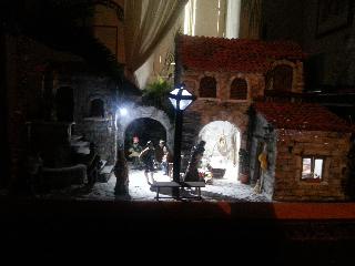

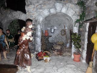

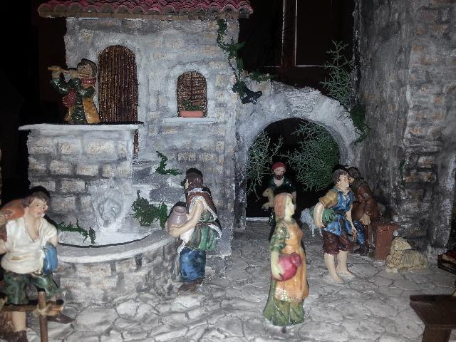

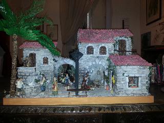

Buonasera, credo di aver fatto dei progressi e sono anche riuscita a fare l' impianto elettrico con i led. Che felicità. E non mi dite brava come se fossi una scolara che ha fatto bene i compiti. Voglio sapere soprattutto cosa non va' per imparare e migliorare. Baci a tutti.

Ciao Stefania devo dire che il presepe, visto con queste foto, tutto sommato non sembra male però secondo me la palma e il lampione non sono in proporzione con tutto il resto, tra l'altro la palma mi sembra fuori luogo, io avrei inserito un cipresso. Poi che tipo di led hai usato? perchè l'intensità della luce mi sembra molto forte e fredda..ad ogni modo se hai collegato l'impianto ad un trsformatore a tensione variabile ti consiglio di diminuire il voltaggio. Aggiungo però che farsi un impianto di illuminazione da soli non è da tutti....quindi BRAVA. |

buongiorno, non ho ancora provato a fare un cipresso, provvederò. E' vero che le luci erano troppo forti ho infatti diminuito la tensione al trasformatore. Per quanto riguarda i led non so' quali ho usato, mi sono affidata al negoziante a cui ho spiegato cosa dovevo fare. .Non ho mai lavorato con la corrente e non ne capisco niente. Ho seguito un video su you tube nel quale mostravano passo passo il procedimento per collegare il cavo elettrico al led e non è stato difficile. Anzi.... Facilissimo.. Così ho scoperto anche la saldatura a stagno per poter realizzare ringhiere e inferriate varie... Ho iniziato solo lo scorso inverno a costruire presepi seguendo questo forum e ho ancora tutto da imparare. Ti auguro una felice giornata. Citazione: Messaggio inserito da MyGianos

il presepe è carino e se hai cominciato a fare presepi solo da questo inverno, allora brava hai ottenuto già un discreto risultato... concordo con quanto ha detto MyGianos sul lampione e sulla palma! Buon lavoro!

| ciao Stefania,io quoto quanto t'ha detto MyGianos sul lampione e la palma,ma c'è anke la colorazione del pavimento,dovresti sporcarlo un pò per staccarlo dalle pareti e dalla fontana(è tutto eguale,ma forse è la foto)comunque complimenti,te la cavi bene...brava!!! |
