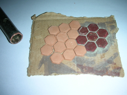

salve a tutti, ammesso che riesca a farlo, vorrei dare un mio piccolo contributo al forum. in realtà vuole essere un tentativo di capire se riuscirò ad inserire immagini. voglio farvi partecipi di come sono riuscito a costruirmi le mattonelle esagonali per il pavimento di un presepe popolare. è tutto molto semplice e molti di voi lo conosceranno già. ho utilizzato das terracotta (ma va bene qualsiasi tipo di argilla)e una chiave tubolare da 13 (ovviamente la misura dipende dalla scala del presepe). ho steso il das con un matterello fino allo spessore desiderato; quindi usando la chiave tubolare come stampo, ho inciso (senza affondare fino in fondo) la forma esagonale su tutto il das. se necessario con un cutter vi aiuterete a staccare le mattonelle. lasciate asciugare su un piano. valutate se i bordi saranno da passare su carta vetro per eliminare le sbavature. per incollarle basterà usare del vinavil. vi consiglio di riempire le fughe con cemento in polvere e vaporizzarvi dell'acqua con uno spruzzino. nella foto allegata (spero), vi mostro le mattonelle già colorate e "cementate" e di fianco mattonelle grezze di das terracotta.

putroppo non ho la foto del presepe in cui ho usato le mattonelle esagonali. vi allego una foto dove si può intuire il risultato finale. quelle colorate sono incollate e cementate, quelle in color terracotta sono soltanto appoggiate e avrebbero bisogno di una grattatina sui bordi. si intravede anche la chiave tubolare che ho usato. spero vi piacciano e che sia di interesse per qualcuno. saluti a tutti

scusate sto facendo un po' di confusione con l'invio di foto. preciso che le mattonelle le ho colorate dopo averle incollate e prima di inserire il cemento nelle fughe. ovviamente si può fare in altro modo. saluti |
