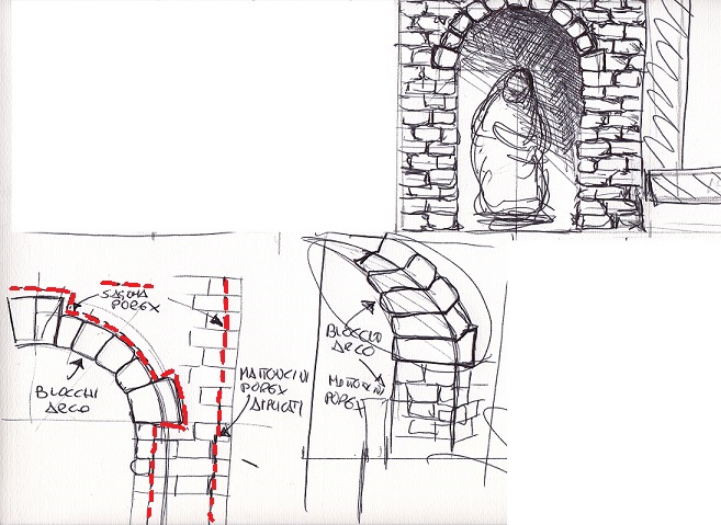

Ho un dubbio riguardo gli archi, facendo le colonne e i muri con i mattoncini applicati, come si fanno le pietre dell'arco e della volta? Mentre per i mattoncini applicati su un normale spigolo a 90 gradi non vedo problemi, non capisco come applicare pietre sull'arco, sia nella parte frontale, sia nel loro prolungamento nella volta.
Dovrebbero essere intagliate proprio "a misura", profonde quanto è profondo l'arco e applicate una a una?
Per fare questo la sagoma di polistirene "nuda", quindi prima della applicazione dei mattoncini e delle pietre, dovrà essere sagomata opportunamente, essendo i mattoncini e le pietre dell'arco di spessori diversi?
Incidendo non vedrei problemi, ma applicando si...
Non so se mi sono spiegato... Provo ad allegare uno schizzo dell'idea che mi sono fatta....
 122,81 KB |

Inserito il - 23 settembre 2013 : 12:41:41
