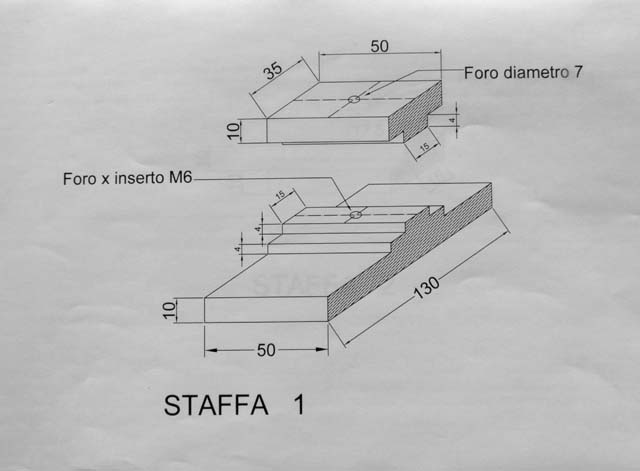

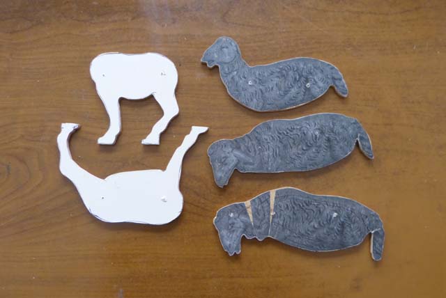

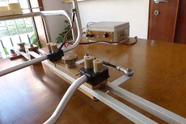

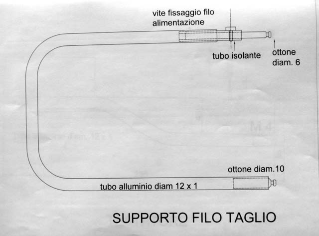

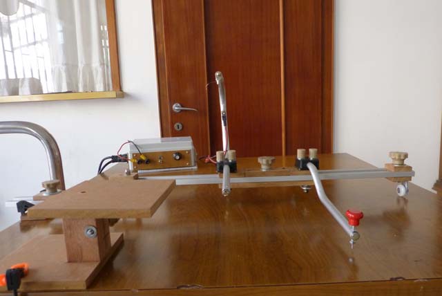

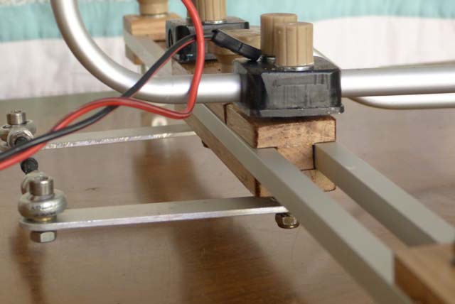

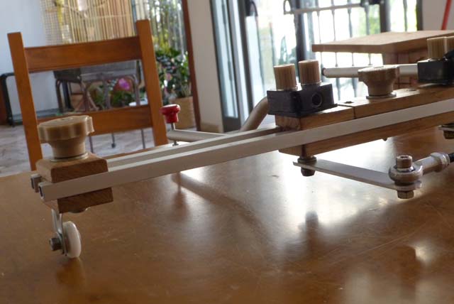

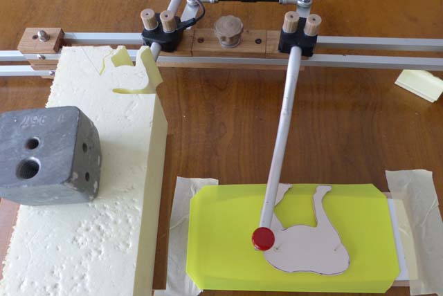

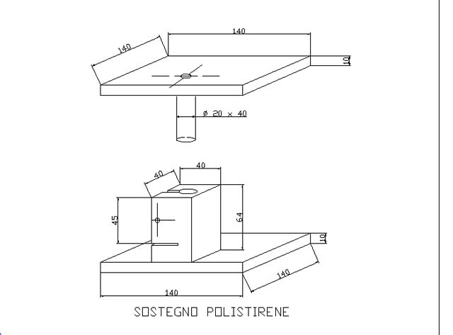

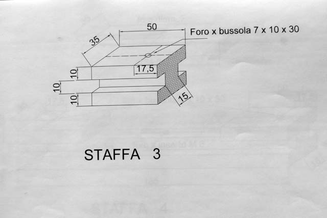

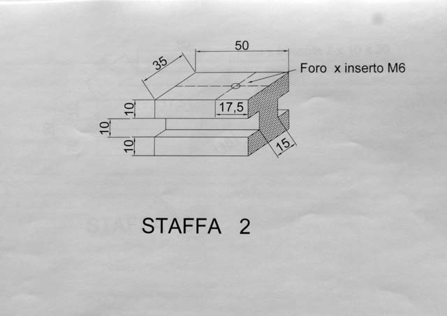

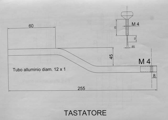

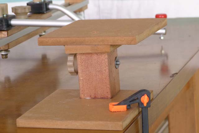

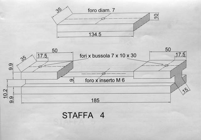

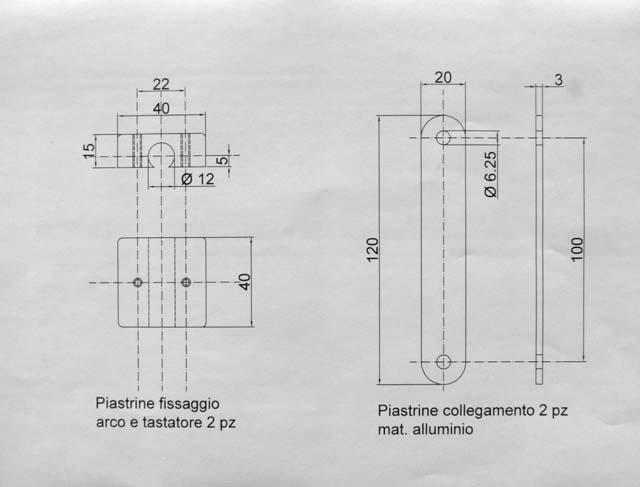

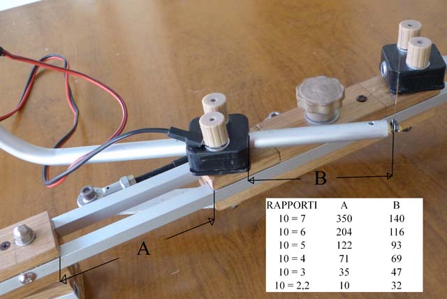

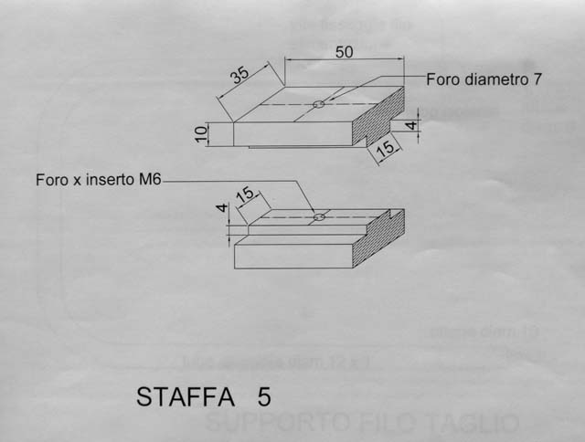

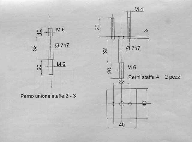

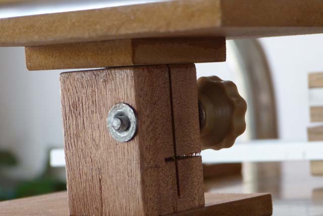

Ciao a tutti, nel forum case-presepi e opere idrauliche ho postato un pantografo per polistirene con alcune foto, tra cui alcune cose che si possono realizzare. Consapevole che per alcuni risulterà di difficile realizzo in quanto è stato realizzato in resina utilizzando stampi, ho pensato di realizzare un nuovo pantografo di più facile realizzo.Questo pantografo realizza le stesse cose del precedente. Le dimensioni dei particolari risultano avere questi rapporti, da 10 a 7 fino a 10 a 2,2 in base alla dima campione, per esempio se abbiamo una dima di qualsiasi forma con dimensioni di 20 x 20 cm possiamo ottenere dei pezzi di forma uguale alla dima con dimensioni che vanno da un massimo di 14 x 14 cm e un minimo di 4,4 x 4,4 cm. I tubi su cui sono montati i vari pezzi che mancano di disegno sono stati realizzati con tubo quadrato di alluminio da 1 cm.
Spero di essere stato chiaro nei disegni, per chi avesse ulteriori problemi mi può contattare a8carlo@alice.it. Antonio
