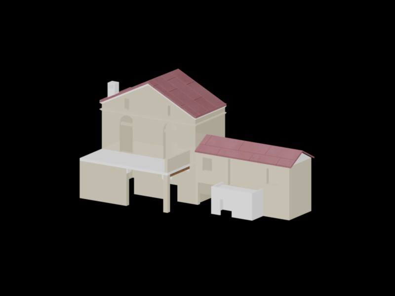

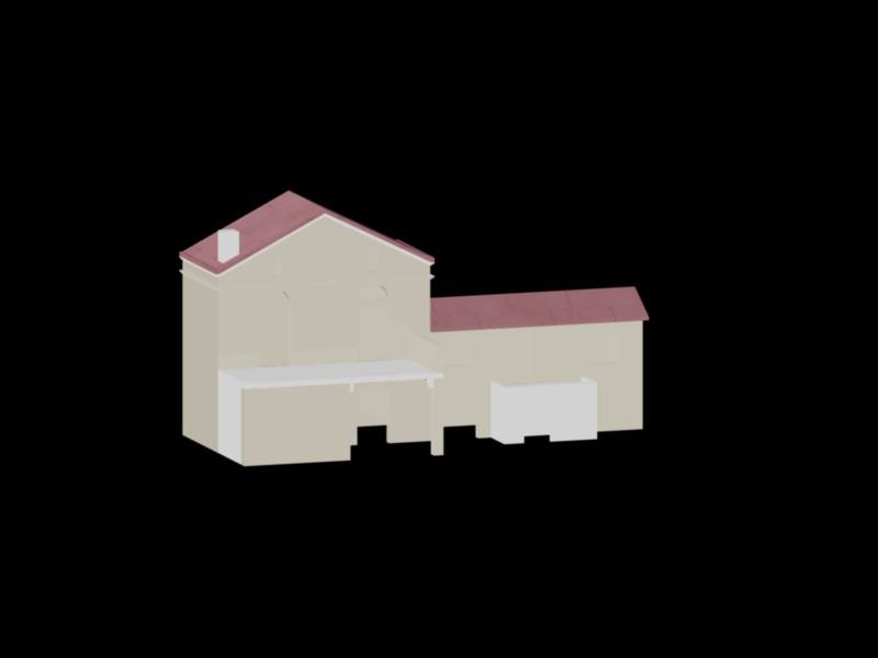

saretta
Città: chieti
14 Messaggi |
Inserito il - 18 settembre 2013 : 11:24:43
 11,78 KB
 9,64 KB
il "progetto" di come dovrebbe venire anche se mancano le scale...
ulteriore domanda... secondo voi visto che ho la maggior parte delle statuette landi 10 cm ma che in realtà non sono 10 cm ma al max 9 posso applicare la scala 170:9 e non 170:10? altrimenti rischio di avere un casone grandissimo... grazie! |
Inserito il - 21 settembre 2013 : 22:46:55
Vai tranquilla Sara non credo proprio che qualcuno possa accorgersi per cosi poco. ciao Renzo |
