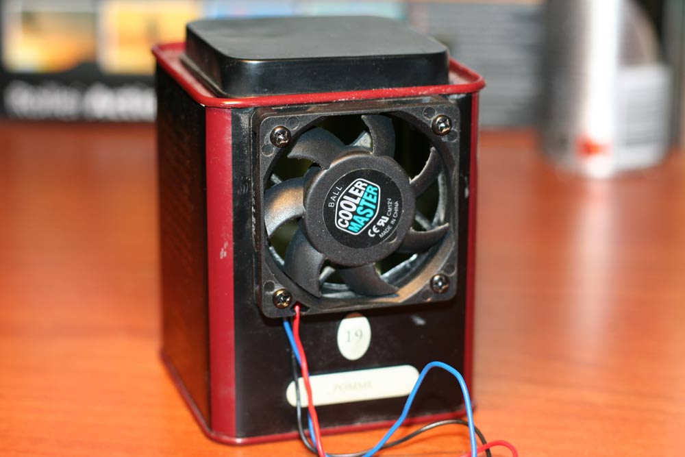

ragazzi cerco suggerimenti su come procedere magari qualcuno di voi che già la realizzata per adesso sto alla lattina di tè con la ventola di un processore

Inserito il - 21 luglio 2013 : 09:38:11  Mostra Profilo  Visita l'Homepage di Amministratore Invia a Amministratore un Messaggio Privato  Rispondi Quotando
Ma dove hai visto questa cosa ???

Inserito il - 21 luglio 2013 : 11:58:33  Mostra Profilo Invia a kiascian un Messaggio Privato  Rispondi Quotando
qualcosa sul forum e qualche video in inglese su youtube

Inserito il - 22 luglio 2013 : 10:52:24  Mostra Profilo  Visita l'Homepage di Amministratore Invia a Amministratore un Messaggio Privato  Rispondi Quotando
Direi che è tutto esposto per bene nel link che hai inserito.
Devi smontare un vecchio asciugacapelli e utilizzare un pezzo della resistenza per riscaldare uno stoppino imbevuto nel liquido del fumo.
Ovviamente l'attrezzo non consuma poco e la potenza, quantità di calore generato, dipende direttamente:
dalla lunghezza della resistenza impiegata (quindi dalla propria resistenza)
dalla tensione di alimentazione e quindi dalla corrente che circola nella resistenza.
Quindi fai delle prove con resistenze di diversa lunghezza.
Misura il valore resistivo della resistenza e utilizza un alimentatore che, alla tensione di uscita, sia in grado di dare una corrente sufficiente ad alimentare la resistenza.
Per calcolare la corrente che circola basta usare la legge di Ohm:
I=V/R
ovvero la corrente (I) in Ampere è data dal valore della tensione (V) diviso la resistenza in Ohm (R).
Ovviamente la potenza minima dell'alimentatore da usare è:
W=V*I
cioè la potenza minima dell'alimentatore da utilizzare (W) è data
dal prodotto della tensione (V) per la corrente (I).

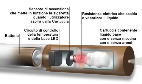

Inserito il - 22 luglio 2013 : 19:49:45  Mostra Profilo  Visita l'Homepage di Skyrunner65 Invia a Skyrunner65 un Messaggio Privato  Rispondi Quotando
In pratica il funzionamento è simile a quello della sigaretta elettronica!

Inserito il - 22 luglio 2013 : 20:56:14  Mostra Profilo Invia a kiascian un Messaggio Privato  Rispondi Quotando
cosa usare come stoppino?
e stavo pensando che tipo di tubi potrei impiegare?

Inserito il - 22 luglio 2013 : 23:53:05  Mostra Profilo  Visita l'Homepage di Skyrunner65 Invia a Skyrunner65 un Messaggio Privato  Rispondi Quotando
Meglio usare proprio uno stoppino acquistabile in ferramenta o al Brico come ricambio per i lampioncini ad alio da giardino. Sempre in ferramenta si può chiedere per un tubicino adatto allo scopo, tipo quello che si usa per portare la miscela al carburatore nei motorini.

secondo voi il tubicino da flebo è troppo sottile?

Inserito il - 23 luglio 2013 : 13:04:59  Mostra Profilo  Visita l'Homepage di Skyrunner65 Invia a Skyrunner65 un Messaggio Privato  Rispondi Quotando
Penso di si, restando nel campo medico forse andrebbe bene quello per aerosol.
