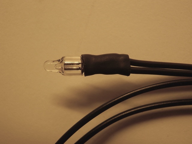

Premesso che sono a digiuno, o quasi, di conoscenze elettroniche, mi sono ritrovato una mini-lampada con luce tremolante effetto-fuoco acquistata anni fa a Roma.
Si collega normalmente a 220V.
Questa è la lampadina
65,1 KB
siccome non mi spiegavo come faceva a fare il tremolio, ho smontato la spina...

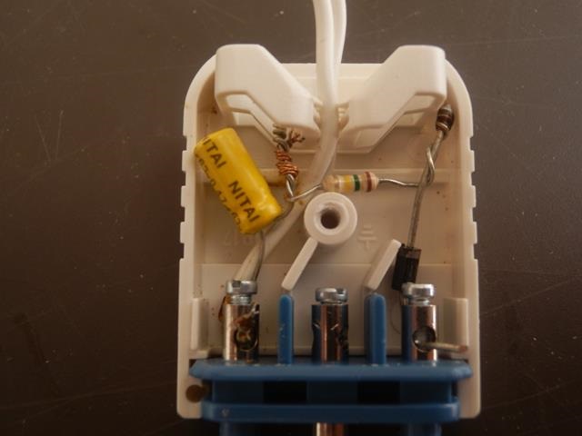

l'arcano era tutto lì dentro:
76,22 KB
55 KB
59,82 KB
67,81 KB
Siccome è molto pratico mi chiedevo se un profano come me poteva riprodurlo con il vostro aiuto.

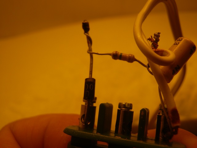

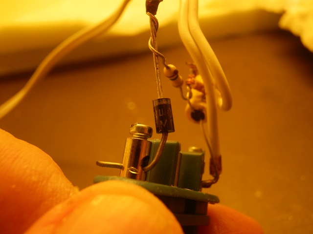

Si tratta di una mini lampada al neon a scarica, che dovrebbe avere una tensione d'innesco di circa 80V. La lampada è collegata in parallelo al condensatore che viene caricato dalle semionde positive della tensione di rete attraverso la resistenza da 100K. Il diodo è sicuramente un 1N4007 che deve essere collegato rispettando la fascia di riferimento del catodo. Per raggiungere la tensione di innesco della lampada sicuramente occorrono alcune semionde, in pratica, il circuito si comporta come integratore e si può ritardare il raggiungimento della tensione di innesco aumentando il valore della resistenza senza andare oltre i 220K altrimenti la luminosità della lampada sarebbe notevolmente ridotta.

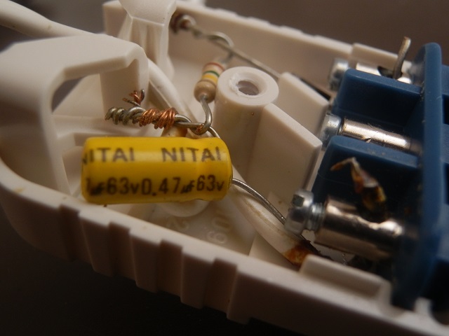

Il condensatore è da 470NF e dovrebbe essere del tipo non polarizzato; io ne monterei uno con una tensione di lavoro leggermente superiore es. 100V perchè 63V mi sembra al limite!
Ovviamente questa è solamente un'analisi teorica!

Finchè va tutto bene probabilmente il condensatore si carica ad una determinata tensione (spero inferiore a 63V ma si potrebbe anche calcolare) che dipende dalla costante di tempo fissata dalla resistensa (150 K) e dal condensatore (0,47UF); poi il presunto innesco della lampada (ammesso che sia un neon) dovrebbe scaricare velocemente il condensatore.
Non oso pensare cosa potrebbe succedere se dovesse interrompersi un filo della lampada, sicuramente il condemsatore si caricherebbe alla tensione massima di rete (220*1,41) con (penso) rottura (scoppio) del condensatore visto che è da 63V.
Il condensatore dovrebbe come minimo essere uguale o superiore a 310 V che è la tensione massima di rete.
Non vi torna?

Condivido al 100% l'analisi fatta da Marino Fusco, la sicurezza di questo dispositivo è precaria e sostituire il condensatore con uno da 400V significa non inserirlo più all'interno della spina stessa.
Oltre il discorso sicurezza immagino che l'effetto che si ottiene è ben lontano dal vero effetto fiamma che si può ottenere con una piccola scheda elettronica a bassa tensione e sicura.
