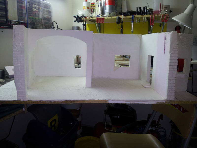

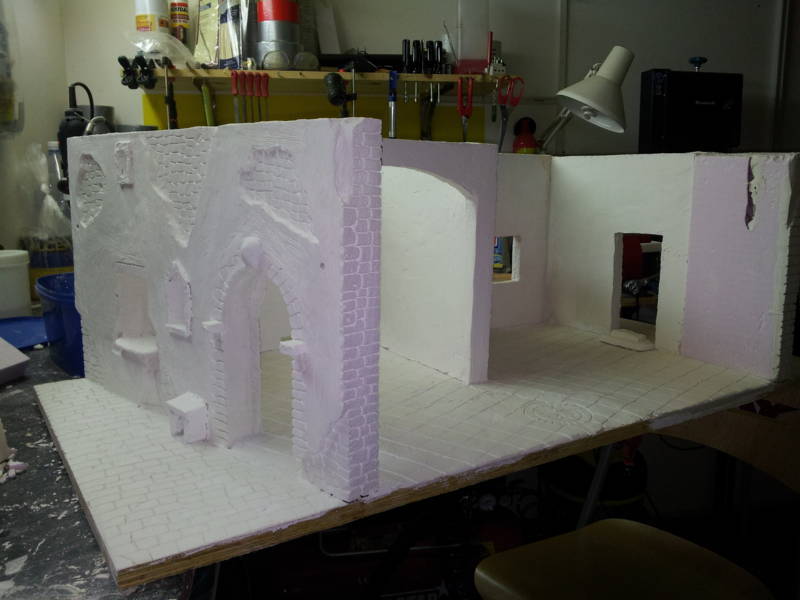

Ciao a tutti.
Sto preparando il mio diorama per il prossimo natale, ho appena ultimato la struttura e di conseguenza l'incisione del gesso scagliola su base porex.
Dovrei passare alla fase della colorazione ma non saprei da dove incominciare premettendo che è tutto in stile popolare.
Cosa devo fare?

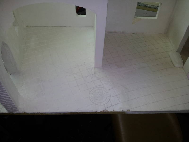

Posto un'altra foto dove si vede meglio la pavimentazione interna.

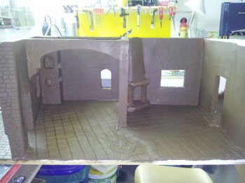

Finalmente sono riuscito a dare il fondo TERRA D'OMBRA NATURALE a tutto il presepe ora come posso procedere?
Vorrei ottenere alla fine:
Pavimentazione interna tipo cotto rosso
Muri interni bianchi sporchi
Muri esterni di un bel grigio tipico dei nostri centri storici
Ciao,
73,72 KB
Modificato da - melojack in data 14 luglio 2013 15:41:01
brama
Città: chiari
833 Messaggi
Inserito il - 14 luglio 2013 : 16:58:48  Mostra Profilo Invia a brama un Messaggio Privato  Rispondi Quotando
X la pavimentazione ocra rossa più ocra gialla poi qua e la fai velature aggiungendo del bianco
Muri interni io uso bianco poi faccio delle lavature con terra d'ombra naturale
Muri esterni parti con una tonalità di grigio scuro e prosegui a schiarire aggiungendo del bianco
È se hai fatto dei mattoni fai ocra rossa ocra gialla e una puntina di bianco, e se vuoi ottenere del color mattane invecchiato a pennello scarico fai un grigio molto chiaro e a mani veloci lo passi sui mattoni. Spero di esserti stato d aiuto. Andrea buon lavoro

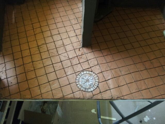

Inserito il - 04 agosto 2013 : 18:32:29  Mostra Profilo Invia a melojack un Messaggio Privato  Rispondi Quotando
Dietro il buon consiglio di Brama ho miscelato terra di siena bruciata + ocra gialla e ho finalmente colorato la pavimentazione interna..... questo e' il risultato:
N.B da far presente che il rosone nella foto risulta molto bianco cosa che non e', gli ho dato solo un po di luce con del bianco.
Ora passo alla pavimentazione esterna cosa mi consigliate?
50,24 KB
Modificato da - melojack in data 04 agosto 2013 18:46:21
brama
Città: chiari
833 Messaggi
Inserito il - 04 agosto 2013 : 20:56:36  Mostra Profilo Invia a brama un Messaggio Privato  Rispondi Quotando
Terra Siena naturale, terra Siena naturale +bianco e alla foibe lavatura con terra ombra naturale qua e la. Son contento che i miei consigli ti hanno soddisfatto. Ciao Andrea buon lavoro fai sempre le prove prima di mettere mano al lavoro

Inserito il - 10 agosto 2013 : 21:25:07  Mostra Profilo Invia a melojack un Messaggio Privato  Rispondi Quotando
Aiuto!!!
Come sospettavo mi sono fatto prendere troppo dalla foga di fare e il risultato della facciata della casa non mi soddisfa proprio.... non sò mi sà troppo di "astratto".
Dove ho sbagliato?
come posso rimediare sempre sperando si possa fare.
Vi ringrazio è un lavoro a cui tengo moltissimo!!!!!
90,49 KB
Modificato da - melojack in data 10 agosto 2013 21:26:04
melojack
Prov.: Campobasso
Città: Larino
79 Messaggi
Inserito il - 12 agosto 2013 : 21:05:39  Mostra Profilo Invia a melojack un Messaggio Privato  Rispondi Quotando
Perche' non mi aiuta nessuno!!!!!
Inserito il - 13 agosto 2013 : 09:08:01  Mostra Profilo Invia a carlito un Messaggio Privato  Rispondi Quotando
ciao melojack, se il risultato non ti soddisfa basta ridare la colorazione di fondo e ricominciare da capo... forse dovresti cercare di rendere più omogenea la colorazione finale, infatti dall'ultima foto risaltano troppo le pennnellate bianche... cerca di andare dalla colorazione di fondo scura a quella finale più chiara con vari passaggi graduali e intermedi tra un colore e l'altro (schiarendo magari con un po' di bianco il colore precedente) sempre a pennello asciutto... il mio consiglio finale è quello di prendere un pezzo di polistirolo, gessarlo e fare le varie prove con i vari colori fino a che non ti avvicini a quello che vuoi ottenere
carla
Città: santa anastasia
640 Messaggi
Inserito il - 13 agosto 2013 : 12:08:56  Mostra Profilo Invia a carla un Messaggio Privato  Rispondi Quotando
Quoto Carlito, anche io rifarei colore di fondo e con mordente noce e poi man mano vai a schiarire con pennello asciutto.Anche i mattoni sono troppo omogenei di colore e ridipingerei anche la pavimentazione.Provare e riprovare finchè non sei contento del risultato.Nn ricordo se ho un passo te lo posto, però essere soddisfatti di un lavoro fatto è sempre soggettivo. Non ti scoraggiare, dai, riprova.
Inserito il - 13 agosto 2013 : 14:42:17  Mostra Profilo Invia a fello84 un Messaggio Privato  Rispondi Quotando
Vai con calma,non farti prendere dalla ffoga del risultato finale,ridai il colore di fondo,e poi con calma piccole pennellate alla volta usando bianco,gialli,verdino schiarendo pian piano....
Buon lavoro e non abbatterti....
Inserito il - 13 agosto 2013 : 22:59:20  Mostra Profilo Invia a mecc74 un Messaggio Privato  Rispondi Quotando
Quando "lumeggi" a pennello asciutto, tra una mano e l'altra attendi la completa asciugatura del colore (altrimenti rischi di fondere e ivaripassaggi di colore). Usa un pennello piatto e colora sempre nella stessa direzione tenendo il pennello a 45° circa rispetto alla parete da colorare.
