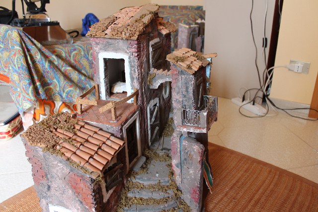

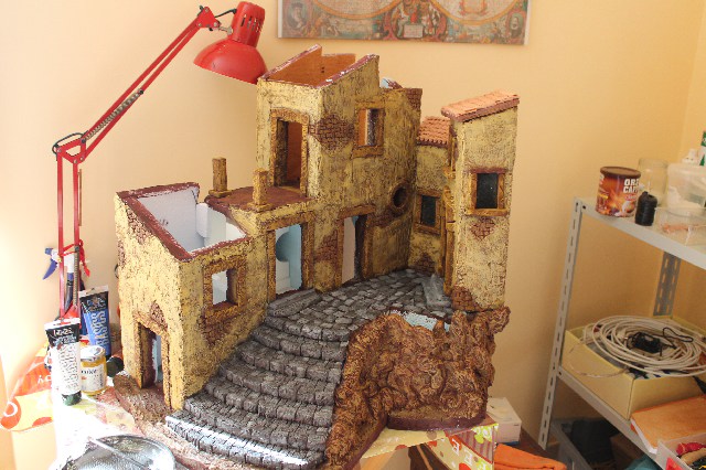

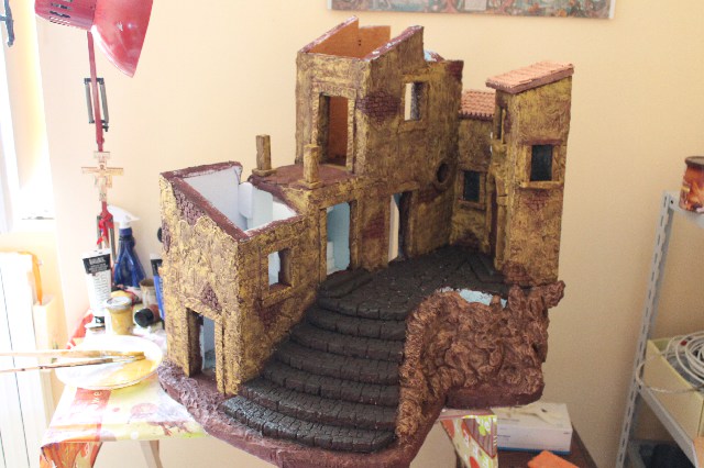

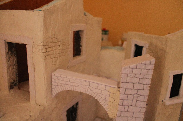

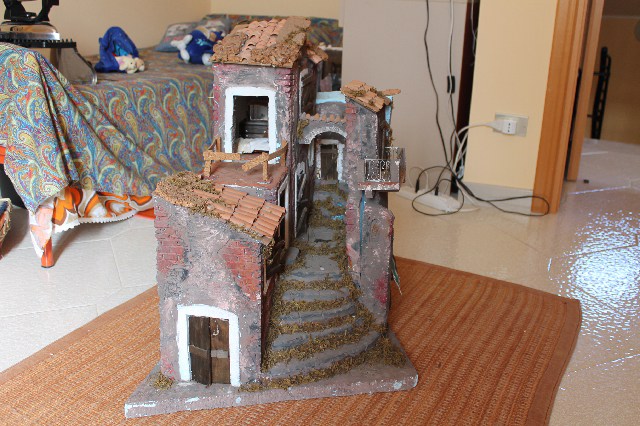

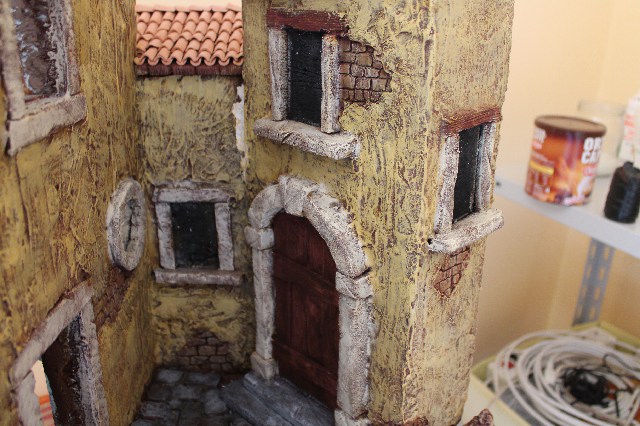

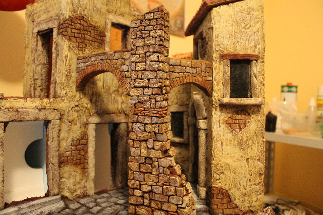

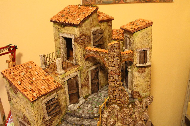

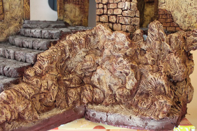

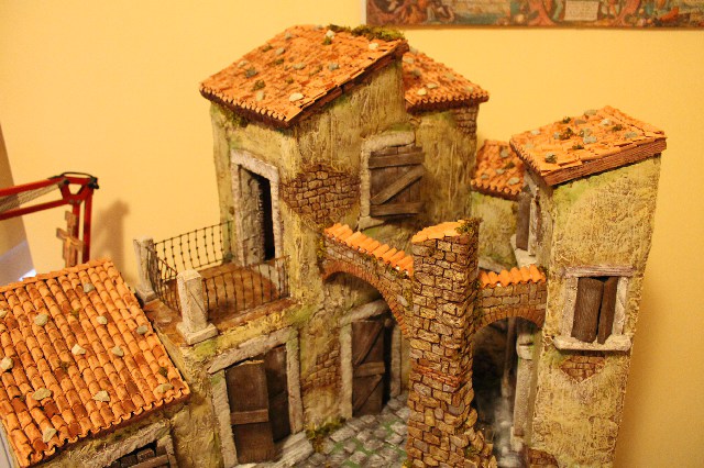

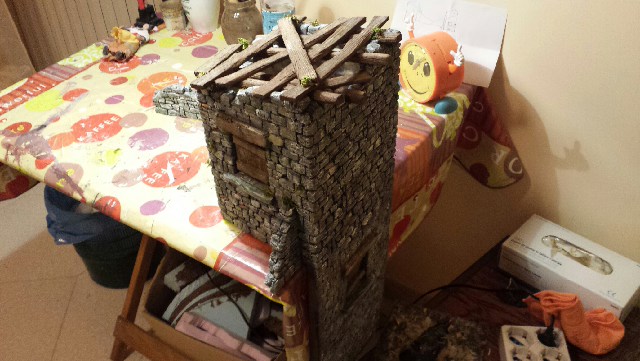

altra ristrutturazione... (inserisco i vari passaggi di colorazione... magari potrebbero essere utili a qualcuno, sempre se pensate siano fatti bene ovviamente)
ecco come era prima Immagine:
 101,1 KB
 97,78 KB
 91,2 KB

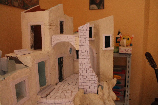

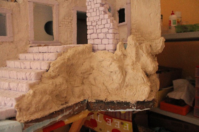

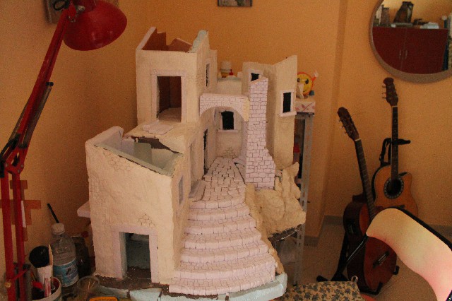

gessatura, incisione e lavorazione roccia Immagine:
 72,77 KB
 69,94 KB
 71,89 KB
 76,31 KB
 76,93 KB
 60,36 KB

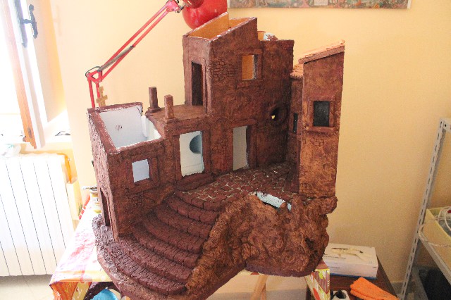

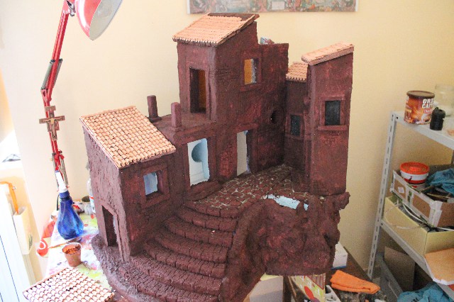

colorazione di fondo (fatta con una pittura lavabile marrone scuro) Immagine:
 82,85 KB
pennello asciutto ocra gialla + terra siena bruciata Immagine:
 79,14 KB
grigio sugli scaloni (terra ombra + blu cobalto) e ocra gialla + terra siena bruciata + bianco sule rocce Immagine:
 88,42 KB

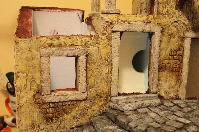

ocra gialla sull'intonaco Immagine:
 72,63 KB

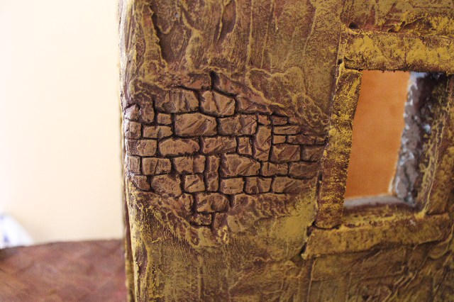

particolare delle pietre (ocra gialla + terra siena bruciata + blu cobalto + bianco) Immagine:
 87,04 KB
ocra gialla + bianco sull'intonaco e il grigio di prima + bianco sugli scaloni Immagine:
 91,66 KB
ancora a schiarire sulle rocce (il colore di prima + bianco) Immagine:
 125,39 KB
bianco ecrù (sarebbe una specie di bianco avorio) e poi leggere pennellate di bianco titanio sugli stipiti di porte e finestre Immagine:
 95,71 KB
colonna e archi con pietre differenziate (fondamentalmente sono i colori citati prima più un rosso vermiglione per le pietre che danno sul mattone) Immagine:
 108,82 KB
intonaco schiarito con bianco ecrù Immagine:
 113,56 KB

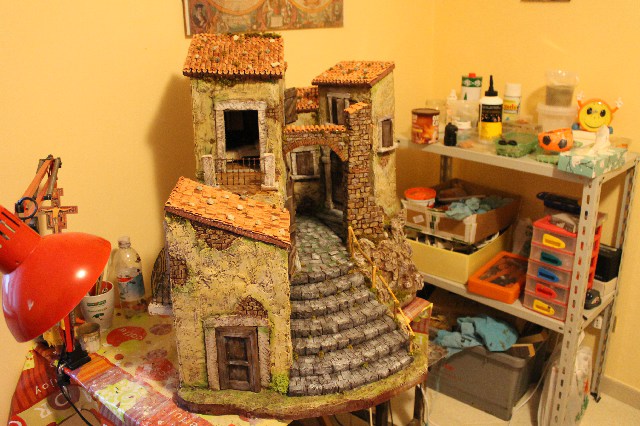

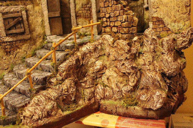

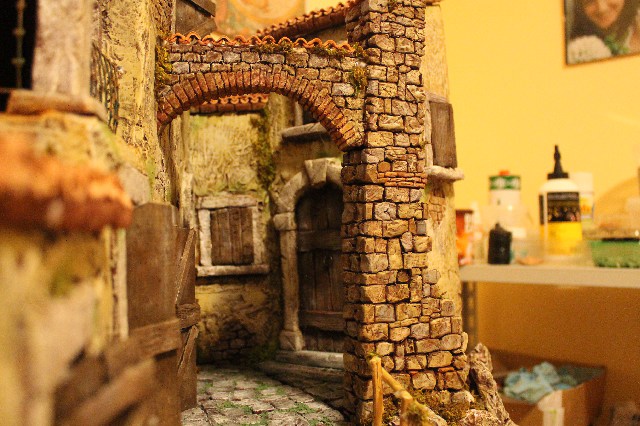

risultato finale (con tocchi di verde vescica + ocra gialla qua e là) Immagine:
 96,85 KB
 106,45 KB
 105,65 KB
 98,04 KB
 58,61 KB
 95,69 KB
 101,09 KB
 138,13 KB |

| Molto bello l'ultimo lavoro !!! |

Complimenti Carlo, anche per le due chitarre sullo sfondo! condividiamo la stessa passione per le 6 corde  |
Inserito il - 13 novembre 2013 : 18:45:05
Citazione: Messaggio inserito da Antonio82
grazie Antonio, ma veramente sarebbero 4!!!!  c'è un'elettrica non inquadrata e un'altra acustica in un'altra stanza    |

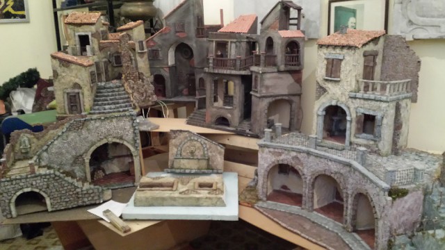

grazie Renzo, è vero, qui si è ristrutturato l'impossibile
siamo alla stretta finale sabato mattina ci siamo visti io e il mio amico Gennaro e abbiamo iniziato a fare un po' di prove di disposizione dei pezzi in una sala interna della parrocchia (il presepe però verrà montato in chiesa) ecco un paio di foto fatte al volo col cellulare (ovviamente tutto molto provvisorio e mancano parecchie parti di raccordo, nonchè sughero vegetazione e tutto il resto...giusto per provare l'effetto...)
 66,94 KB
 77,65 KB |

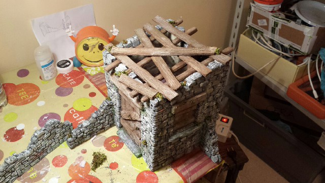

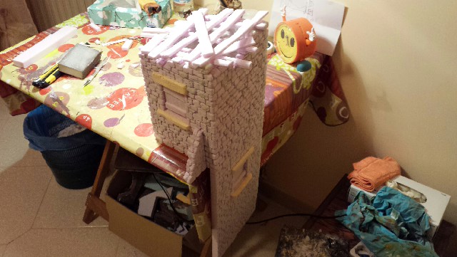

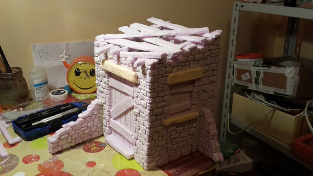

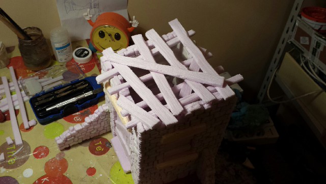

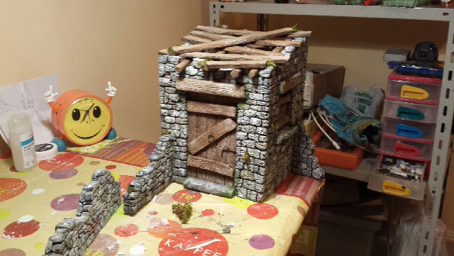

rieccomi...tra una decina di giorni si monterà il presepe...nel frattempo un altro piccolo lavoretto (questa volta "ex novo" non un restauro!)... si tratta di un piccolo casolare un po' diroccato che andrà sopra la struttura della natività (se riguardate bene le foto della natività vi accorgerete che c'è una parte vuota nell'angolo destro della copertura e la riempiremo con questa
 59,36 KB
 55,1 KB
 66,32 KB
 75,06 KB
 90,78 KB
 77,6 KB
 72,06 KB |
Inserito il - 29 novembre 2013 : 20:44:51
Ottimo come tutto il resto, non ci rimane che aspettare per vedere tutto il presepio allestito.    ciao Renzo. |
Inserito il - 30 novembre 2013 : 09:29:06
| Non ho capito dove sistemerai l'ultimo pezzo. |
Inserito il - 30 novembre 2013 : 14:29:19
Grazie Renzo!
Giallaro, eppure mi pareva di averlo già scritto...andrà sopra la struttura che ospita la natività |

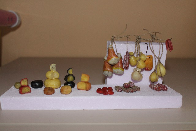

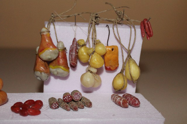

grazie Salvatore, troppo buono

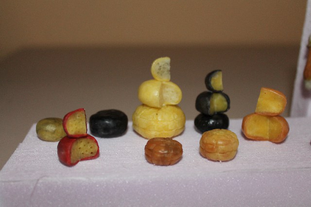

nel frattempo, nell'attesa del "montaggio finale", qualche cera (tanto per non stare con le mani in mano...!!! )
 45,63 KB
 42,36 KB
 56,18 KB |
Inserito il - 05 dicembre 2013 : 00:33:28
Mi hai fatto venire voglia di farmi un panino, bei lavori bravo carlito.   ciao Renzo. |

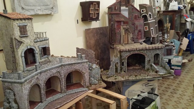

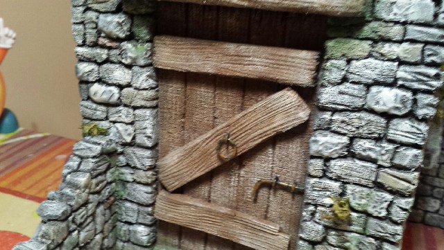

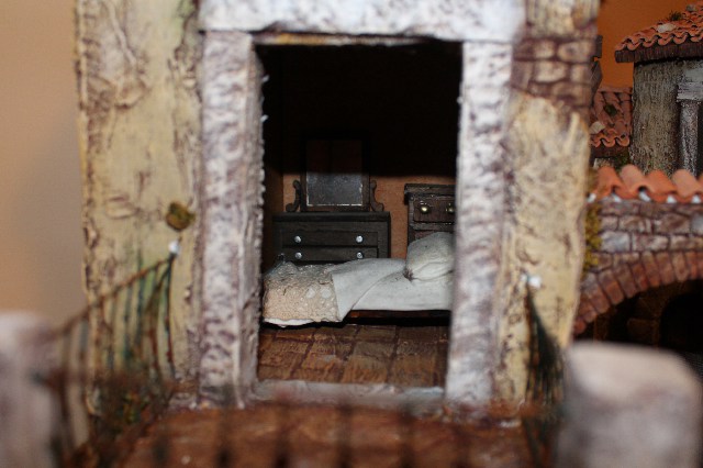

cari amici ce l'abbiamo fatta!!!è finito! sabato abbiamo passato tutta la giornata in chiesa, dalla mattina fino a praticamente notte, e l'abbiamo montato il mio amico Gennaro ed io... fortunatamente ci hanno aiutato un po' un altro amico della parrocchia e la moglie di Gennaro! Ma comunque è stato massacrante montare tutto il presepe in un solo giorno: tenete presente che misura all'incirca 4 metri!!!!! Ma è stato come sempre bellissimo farlo e non ce ne pentiamo assolutamente...i materiali usati li conoscete già... le statuine sono di circa 15cm tutte fatte a mano e vestite da Gennaro. Eccovi un po' di foto: mi scuso per la qualità ma sono state fatte alla fine, in tardissima serata, con scarse condizioni di luce e scarse condizioni fisiche del sottoscritto ... appena posso ne faccio altre e le posto, nel frattempo accontentatevi! ci tengo però a dire che (come sempre) le foto non rendono come dovrebbero e vederlo dal vivo è un'altra cosa spero che il nostro lavoro vi piaccia e che non siano state deluse le vostre aspettative... tutti i commenti e critiche sono ben accetti!
 108,76 KB
 117,86 KB
 96,27 KB
 88,3 KB
 129,68 KB
 129,18 KB
 105,51 KB
 122,83 KB
 129,19 KB
 136,69 KB
 123,14 KB
 91,86 KB
 121,26 KB
 112,04 KB
 113,11 KB
 112,11 KB
per chiunque voglia vederlo dal vivo: il presepe si trova presso la Parrocchia San Domenico, Largo San Tommaso d'Aquino - Salerno ... gli orari sono quelli di apertura della chiesa... un po' variabili ma in genere mattinata dalle 11 alle 13 e in serata dalle 18 alle 21 dovreste trovarla aperta |
