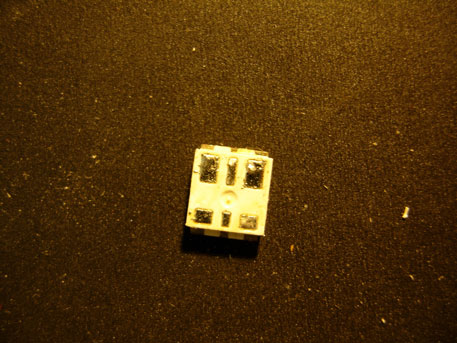

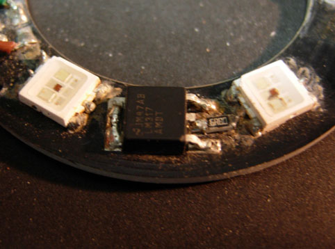

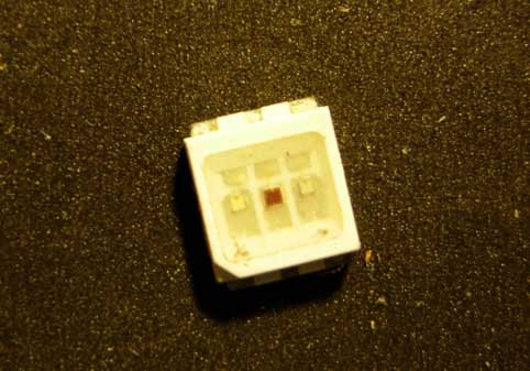

Prima di tutto vi faccio vedere i led che ho riciclato
42,81 KB
48,15 KB
questo è il supporto da cui li ho tolti
54,24 KB
se è possibile farci qualche cosa va bene se no li metto da una parte
qualcosa ci combino

Se riesci a leggere la sigla sarebbe meglio.
Poi, non era meglio lasciarli saldati dove erano, mi sembra una strip, e cercare di pilotarli tutti insieme ?
Ancora poi... mi pare che la centralina di Sasa sbarra si possa modificare in modo da utilizzare le uscite in bassa tensione, con queste basta pilotare i led.
Per il led rgb poi bisogna sapere se sono ad anodo comune oppure a catodo comune.

Ammministratore non ci sono sigle purtroppo, ne ho altri ancora saldati.
I led sono ad anodo e catodo separati cioè +rosso- +verde- +blu- ma si possono unire come ci pare dalle prove che ho fatto, massima corrente per colore 2.8v rosso, 3.8v verde e blu.
